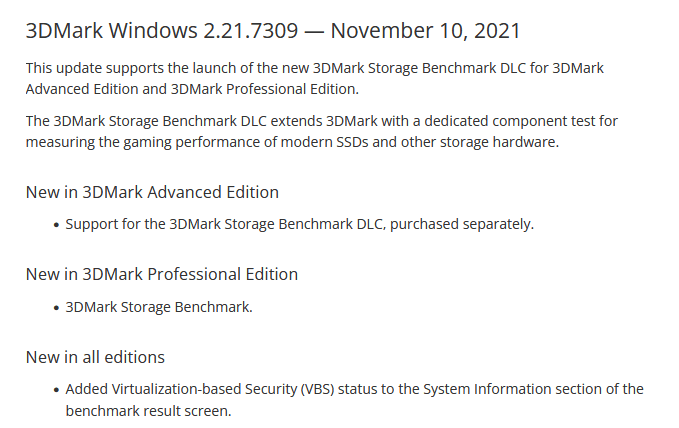

Have you tested 3dmark after today's update?
old settings with high flck , no longer work for me :cry:

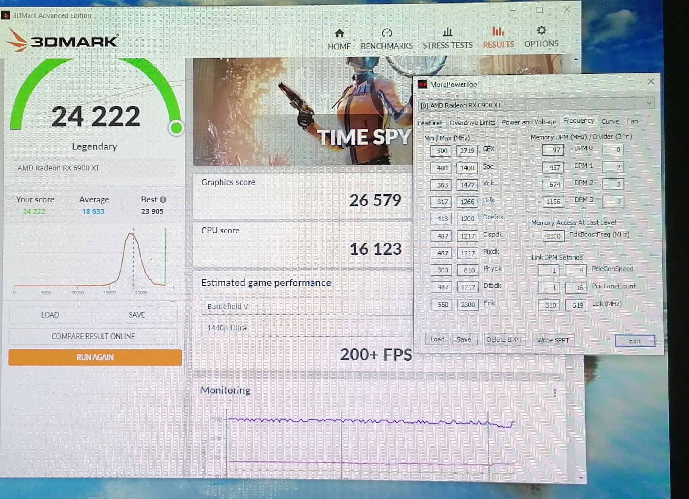

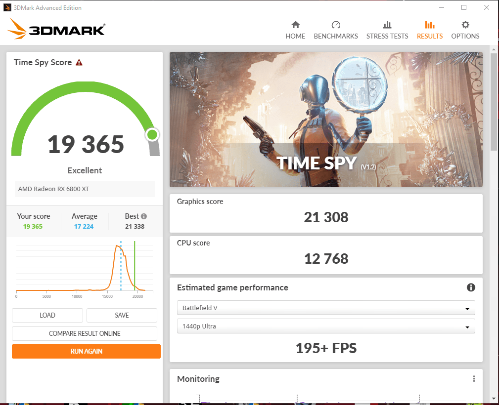

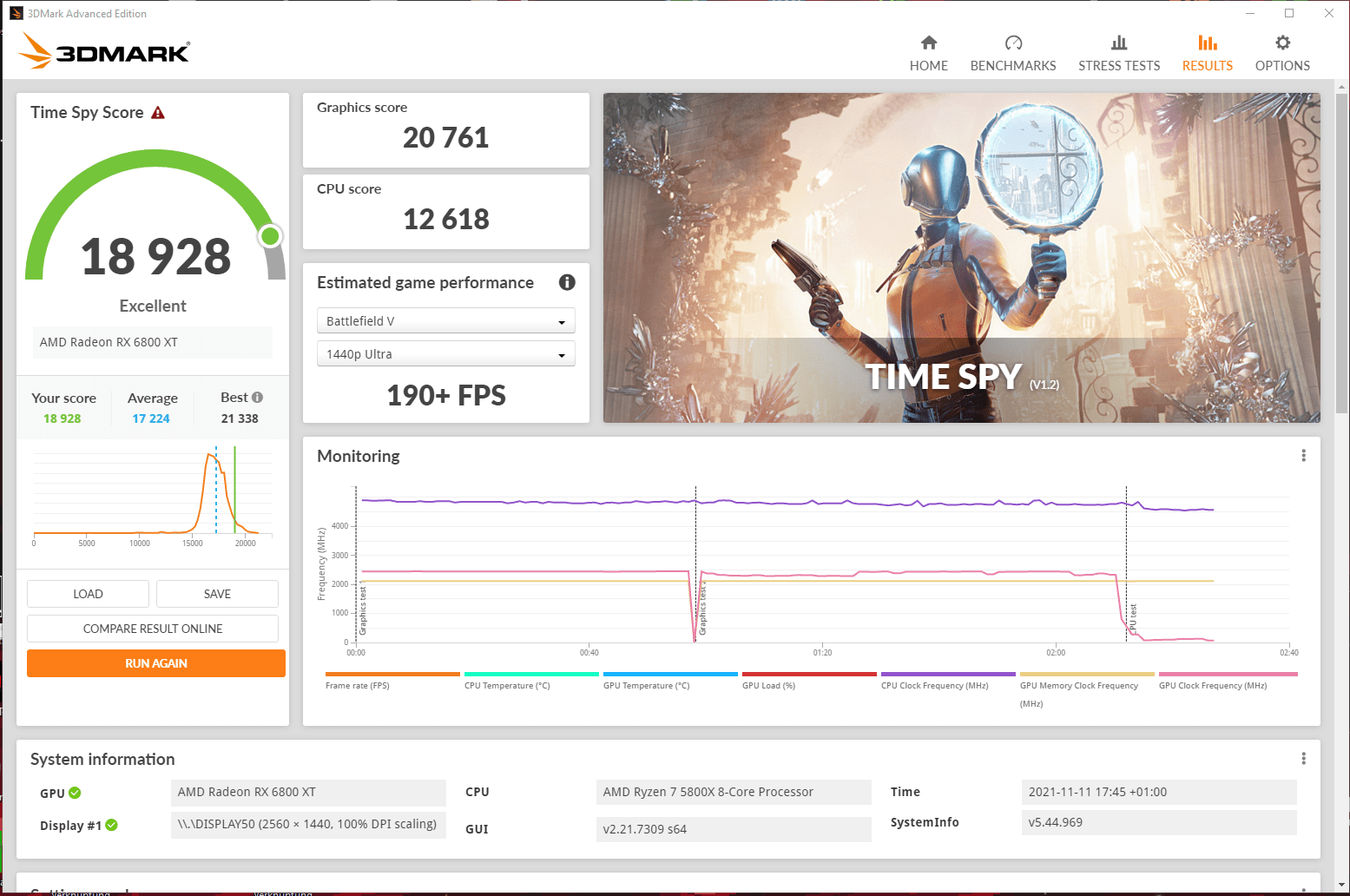

Mann, @Shirkan, dein Top-Score ist irgendwie ein echter Reinfall...
Kein Rumgeweine bei OCN ...
wundert mich auch net, wenn UL 2962MHz misst, obwohl S in Bild 1 deutlich weniger hatte
(müsste dann wohl in Bild 0 ein Leerlauftakt sein, der durch die hohe Spannung durch die Decke geht)
Jo, er müsste sich mal entscheiden ob er ein XOC-HOF-Member ist oder ein cry baby.
Starten und Monitor abziehen? Ich glaube, bei Systemveränderungen meckert TS.
Dachte eher dran ohne Monitor zu betreiben und den ts über remote oder nen skript o.ä. zu starten ^^
Weiß jetzt nicht, was Bild 1 oder Bild 0 ist, aber die hohen gemessenen Takte scheinen durch das Abschalten der diversen weiteren Sparmaßnahmen bei MPT Feature Control erzeugt zu werden. Dadurch ist der gemessene Takt annähernd oder gleich dem Wattman Max-Takt, so meine Beobachtung.

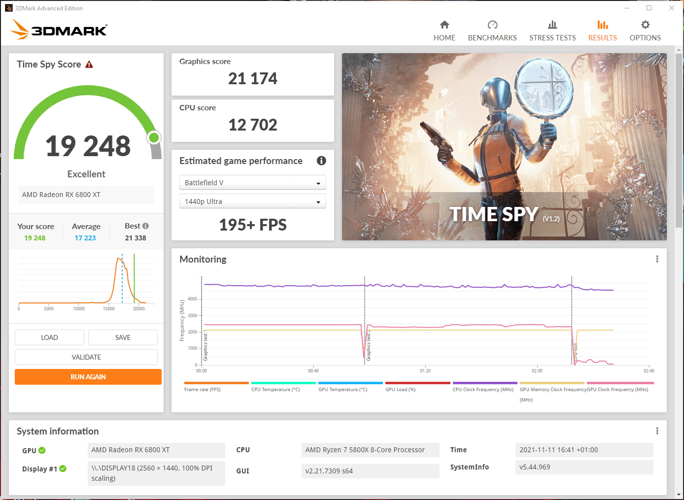

Port royal also works , Time spy not

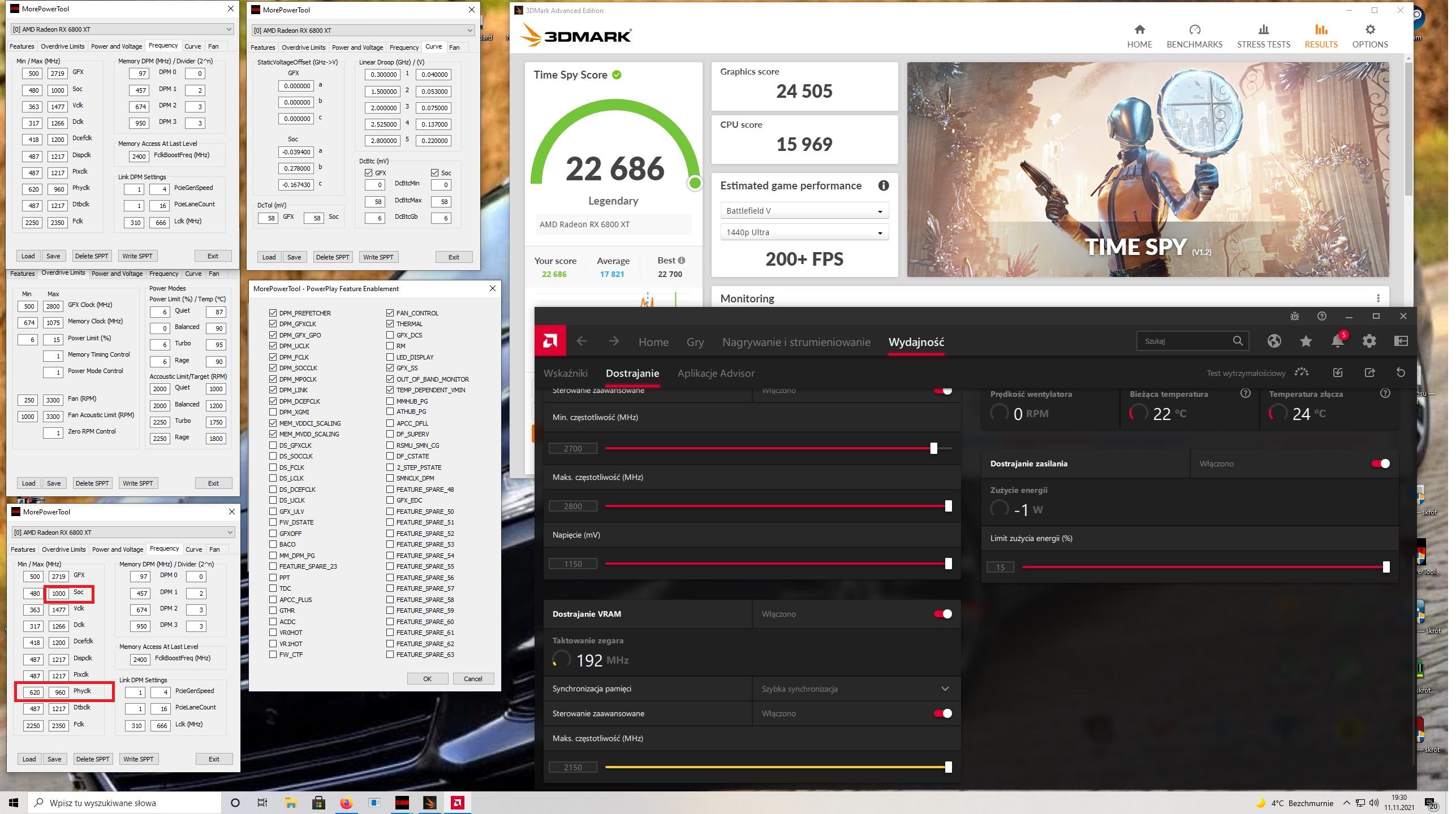

Hab eben 2x exakt den gleichen Score gehabt 26412, dabei hat TS sogar 5 MHz mehr an Takt ausgelesen als im WM eingestellt, hab auch alle Feature deaktiviert im MPT

Veii, thanks for the good lead! (Phyclk)
if i give too much, the comp will reboot, before i tried this with high SOC and i couldn't raise anything, now i can use my best setting at the moment and there is a result

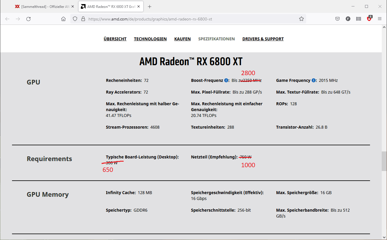

So eben mal per Fenster Mod auf 14°C das Wasser runter gekühlt. 1024*768 60Hz, 1000SOC, 2275FCLK. GT1 Gute FPS, GT2 Hammer FPS noch nie gesehen, nach der hälfte Puff Netzteil aus.
:fire:
Jetzt langt das 750Watt netzteil nicht mehr :cry:. Hätte ja echt gerne gesehen was da rauskommt.
Morgen kommt das 1KW Netzteil.
