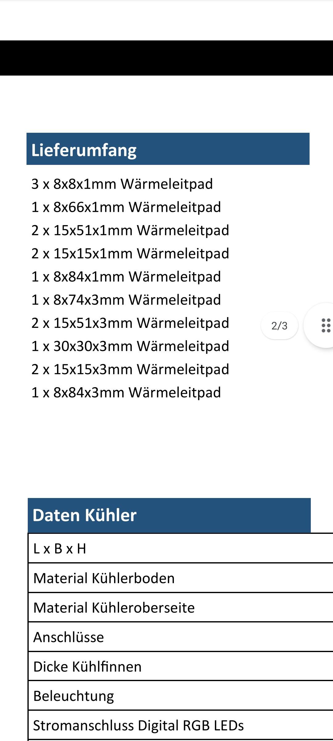

Musst nur ins Manual PDF des kühlers bei ALC schauen.
Danke hatte ich nicht gefunden aber nun hab ich den link entdeckt..
Übertrieben was wird denn da alles gekühlt 🤣. Die 3mm werde ja wohl für die Backplate sein oder?
Ja schau Mal in die Aufbau Anleitung. Bei mir ist nur 1-4 für Speicher usw.. der Rest backplate. Ich brauche bei dem alc nur 1mm Pads für die wichtigsten teile
