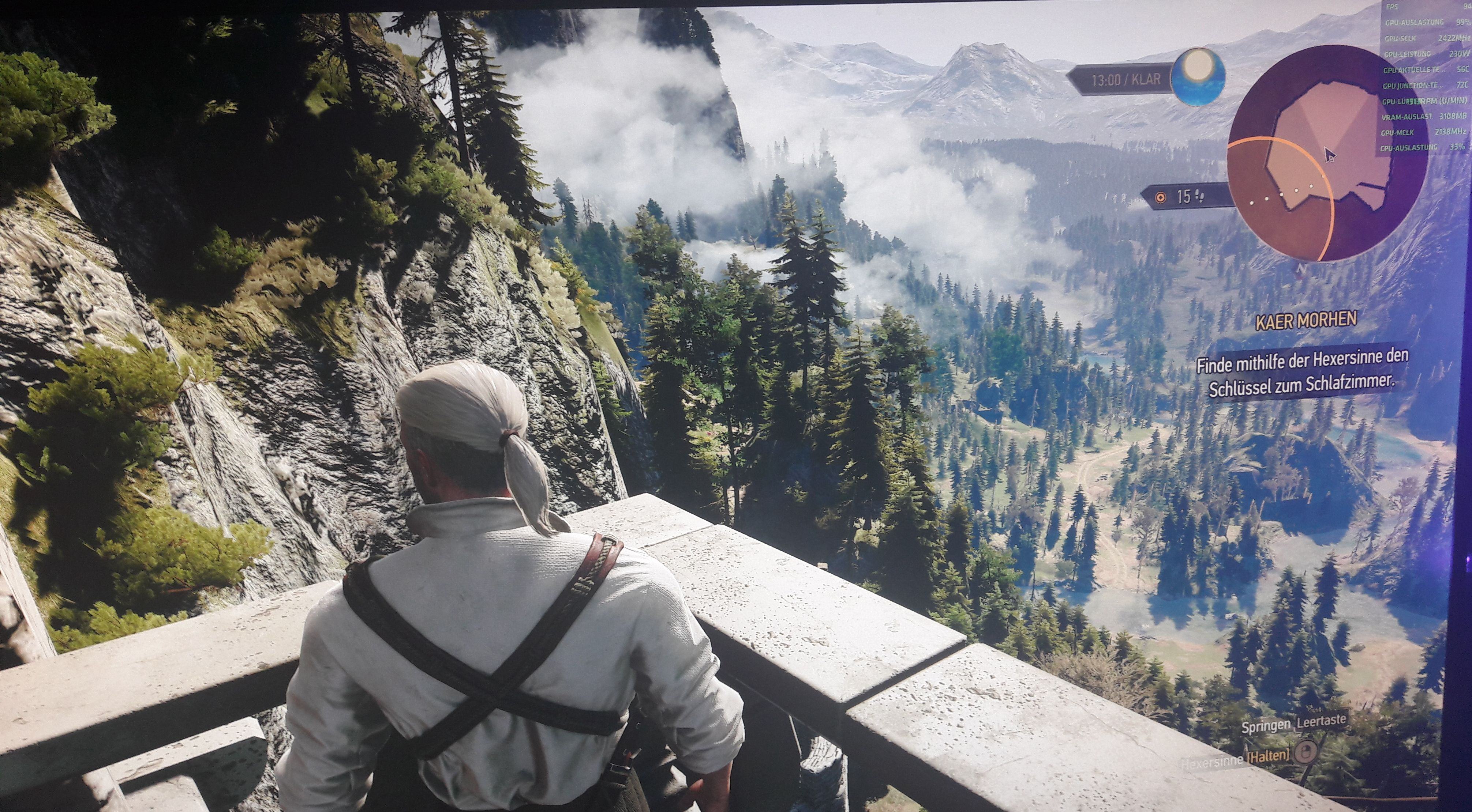

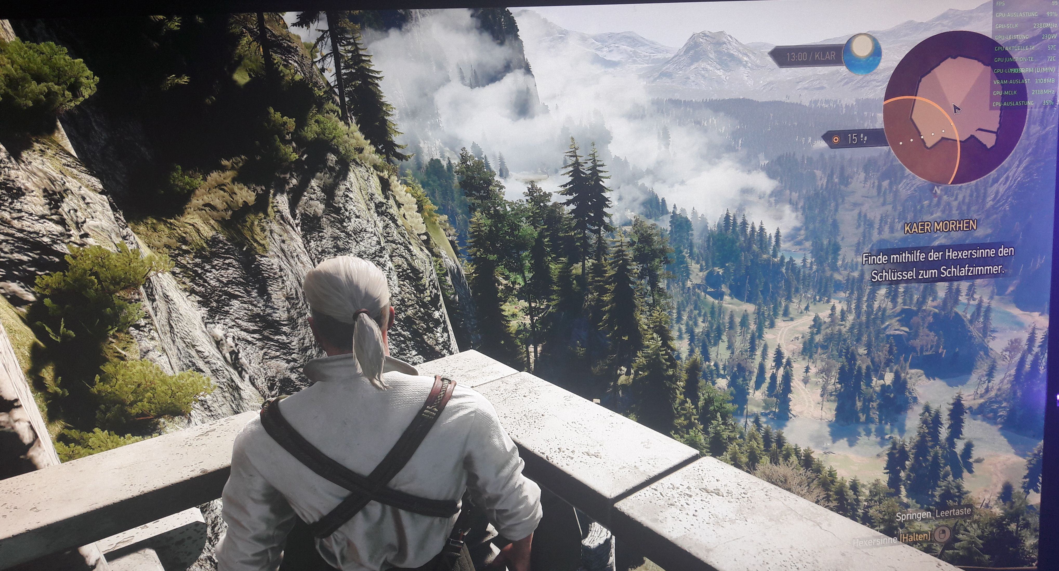

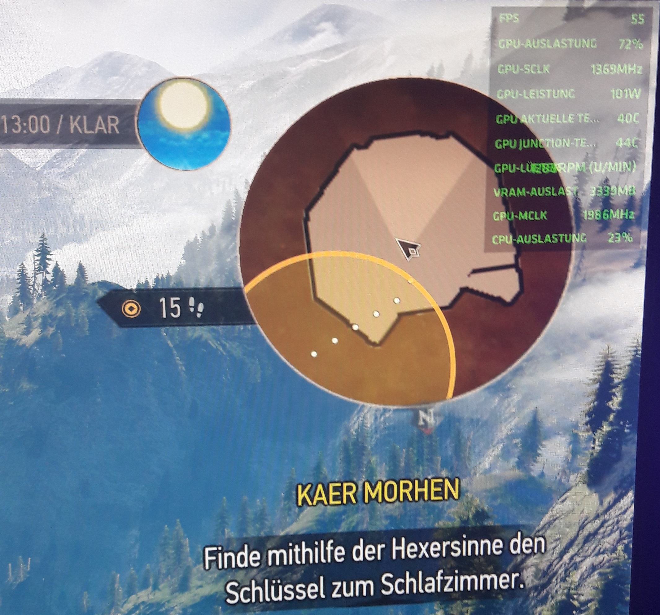

edit: Habe mal noch in W3 reingeschaut, weil ich da nen Schnappschuss mit 21.4.1@Chill=55fps hatte.
Warum jetzt mit dem 21.5.1 immer 60fps anliegen weiss ich net.(sind dann nur 5-6W mehr als vorher mit 55fps)
(Ooh, alles klar das Gameprofil ist verschwunden, daher wie global Chill=off)
Zwei Bilder mit dem neuen Treiber, weil Takt+Auslastung leicht variieren.

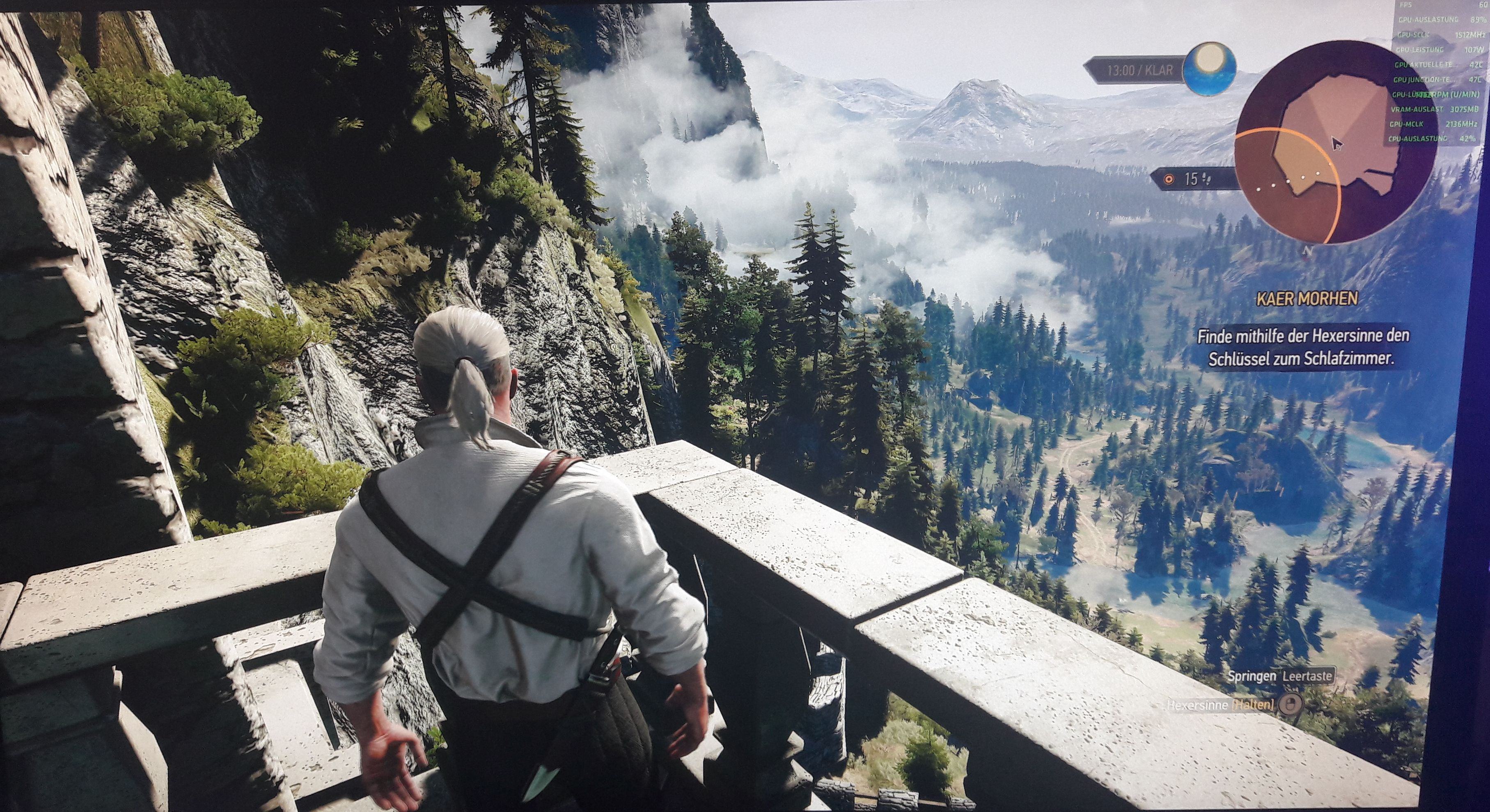

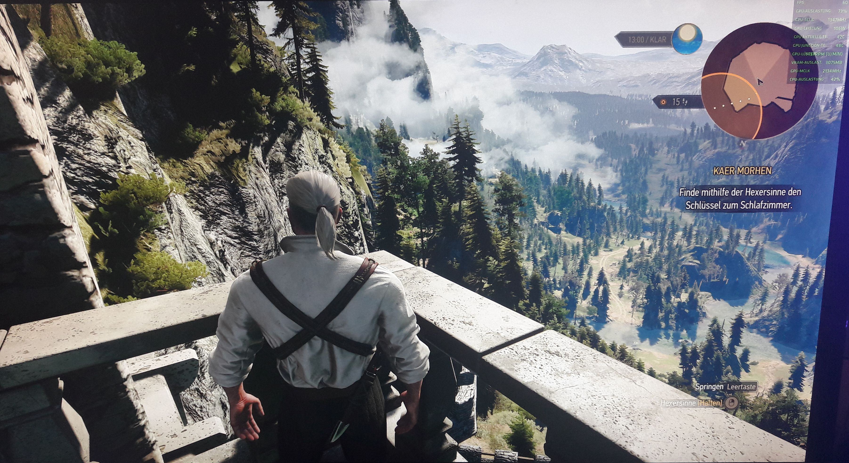

edit: Musste erstmal was Anderes erledigen, aber z.Vgl. derzeitig W3 ohne Fps-Limit@230W asic.
(Takt variiert nur ganz leicht... Der Chip kann aber net auf vollen Boost von ca. 2500+ gehen, liegt am Game oder PL.)
