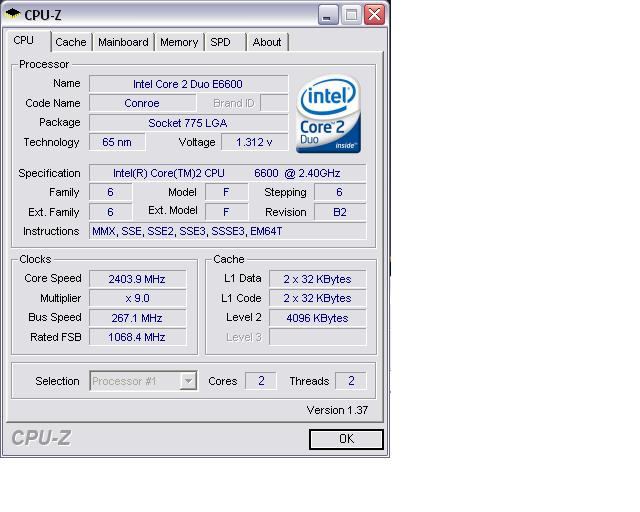

Ich glaub ich hab mal voll die OC-Krücke erwischt!!!
Hab versucht zunächst auf 2,6Ghz zu übertakten, weil ich immo ja noch den Boxed Kühler drauf hab...
mit Std.-VCore...freeze
dann hab ich im BIOS 1,35V eingestellt...freeze...
ich dachte mir...gut mit 1,4Volt wirds dann wohl gehen...freeze :wall:
Temps sind okay...bei 1,4Volt im Idle 37 Grad
Der Traum "3Ghz sind wohl drin...das reicht dir" is damit wohl dahin :shake:
Hab ClockGen Vers. 1.0.5.0. benutzt.
Am RAM liegts nich, der läuft ohne Probs auf 800Mhz@5-5-5-15 (mehr hab ich noch nich probiert). Hyperpath 3 is auch deaktiviert.
Webwilli welches Stepping ist das nun? Irgendwer hat hier doch gemeint, dass die neuen CPUs net so gut wären.. naja.. im Thread vom 64 WS PRO hat einer eine "neue" und sie rennt ziemlich gut :) Man kann das also, was ich schon immer sagte, nicht verallgemeinern.. gehen überall welche gut und schlecht.. leider^^
Zum dritten Mal:
L630A937
und steht auch im Bild:
