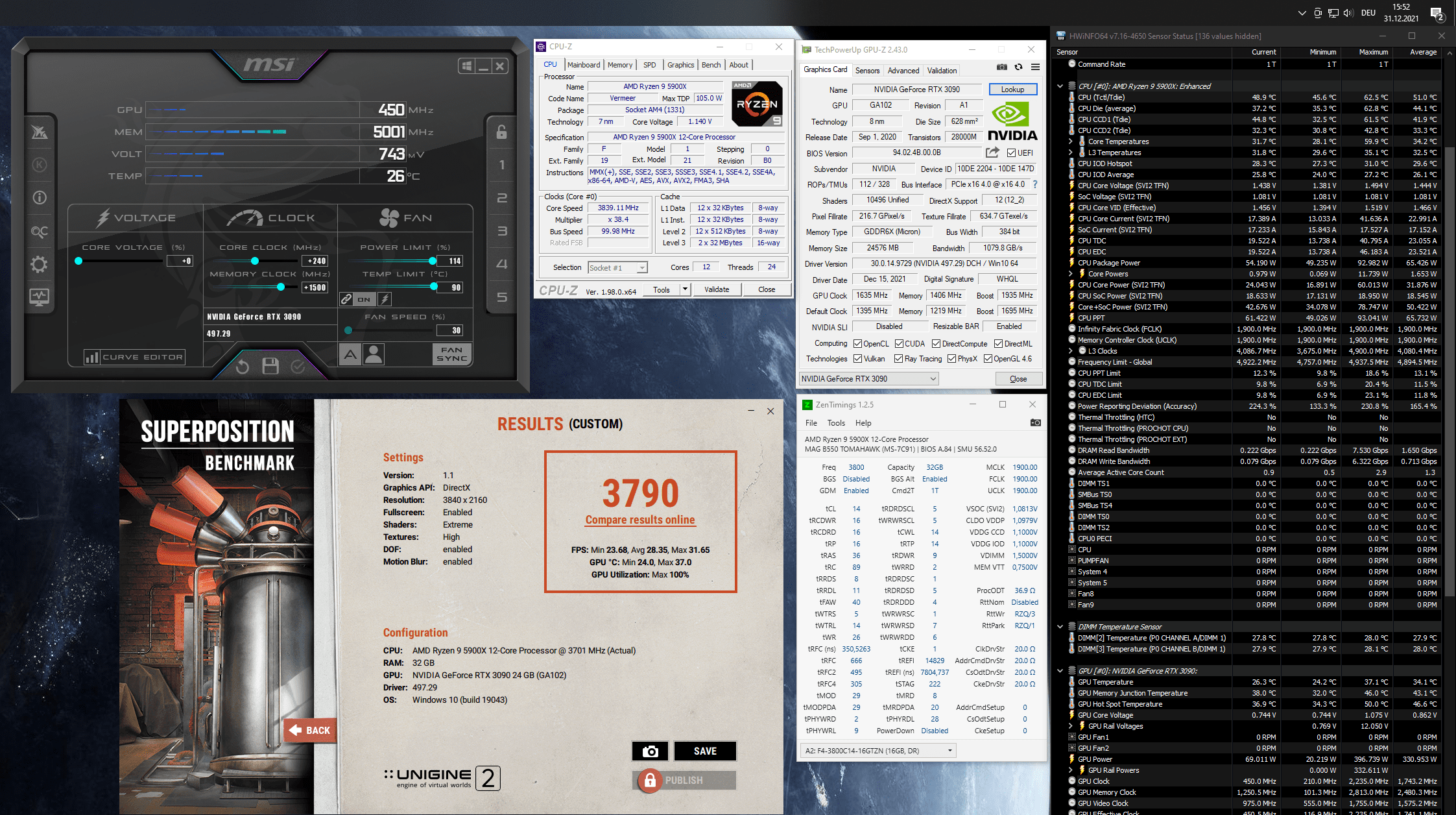

Zaudi | 3790 | 3090 FE | 1.935/1406 Mhz | Wakü mit DP Ultra Clear
22°C Air | 39°C Wasser | 157l/h
(davor liefen knapp 2h Benchmarks)
(Active Backplate)
(Active Backplate)
Das ist deine neue FE oder?
Also quasi, die die aktuell drin steht ist deine alte, richtig?
Wenn ja, kann ich die auch mit eintragen :hust:

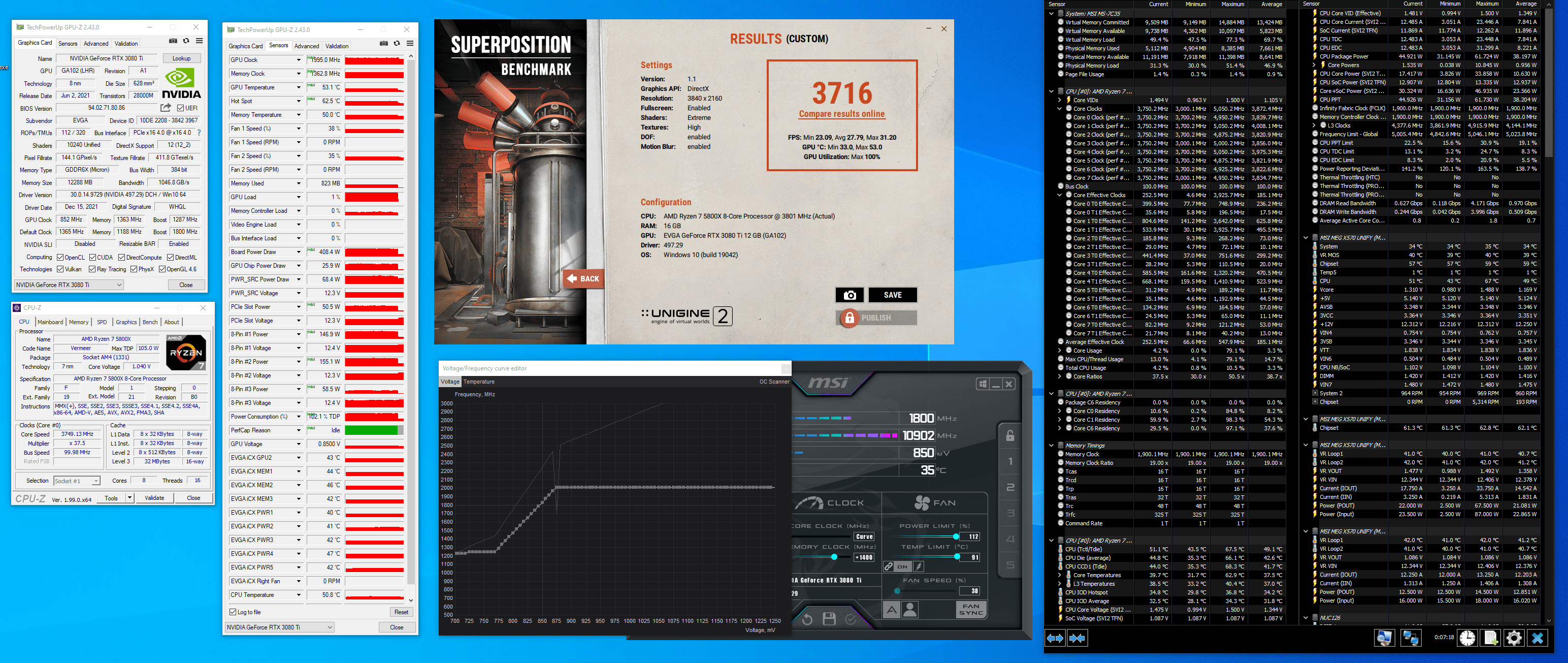

So, nun erste Tests mit der 3080ti FTW3 unter Wasser sind so durchwachsen.
Das konnte Sie unter Luft auch und hängt zu 100% bei 0,9v im Powerlimit. Die 450 Watt sind einfach viel zu wenig.
Ergebnisse sind wie bei einer 3090 mit gleichem Takt um die 3700 Punkte.
Wenn ich hier was erreichen möchte muss wohl das 1000W HOF XOC Bios drauf.
Meine 3080 FTW3 non TI ging wenigstens bis 450 Watt, die 3080ti ist schon bei 410 im Powerlimit das ist ziemlich mau.
Dazu ist die ziemlich warm. Bin ruckzuck auf 53 Grad mit der GPU.

Hört sich eigentlich gar nicht so schlecht an, dann hau mir mal nen Score nach Schema her und
dann drück ich den rein. :hust:
ra773 | 3716 | 3080 TI FTW3 | 1.965/1363 Mhz | Wakü
ich hänge halt total im Powerlimit. Da geht eigentlich mehr.
Habe gerade mal ein altes FTW3 Bios draufgepackt und OCCP laufen lassen und da geht die Karte bis auf 450 Watt.
In Superposition fängt sie bei 410 Watt an zu throtteln. Die alte 3080 hatte das Problem nicht.
Ist drin. :bigok:
Das mit dem Powerlimit ist so das Standardproblem eigentlich bei dem Benchmark.
Der Frisst Leitung ohne Ende. Find ich schon irgendwo recht interessant.
Jedenfalls, mit ein bisschen mehr Powerlimit und Takt könntest dir sogar den HOF Eintrag schnappen.
Ist bei der FTW3 jetzt nicht sooo hoch :hust:

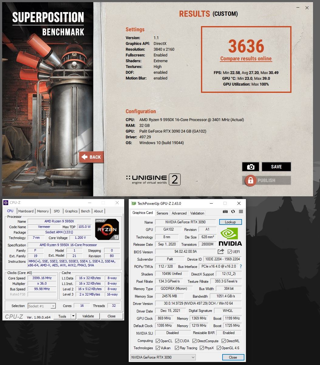

karte serie nur undervolted (365W PL)
Schleicher1980 │ 3636 │ Palit RTX 3090 GamingPro OC │ 1905 / 10952 │ Wasser
Danke für die Einsendung des Benchmarks und auch ein herzliches Willkommen im Forum meinerseits :wink:
Freut mich, dass die Liste immer voller wird. Bin gespannt, wann wir die 200 Karten schaffen :hust:
Jedenfalls, auch die erste Palit in der Liste und somit gehört dir auch gleich der HOF Eintrag :bigok:
es hat mir keine ruhe gelassen und ich hab jetzt ein kfa2 bios mit 390w PL geflashed und den speicher nochmal angefasst
Schleicher1980 │ 3739 │ Palit RTX 3090 GamingPro OC │ 1920 / 11252 │ Wasser
damit soll es wohl gut sein, mehr als 390w im alltag fürs zocken muss ja bei ner 2x8 karte nicht wenn ich das richtig verstanden habe
