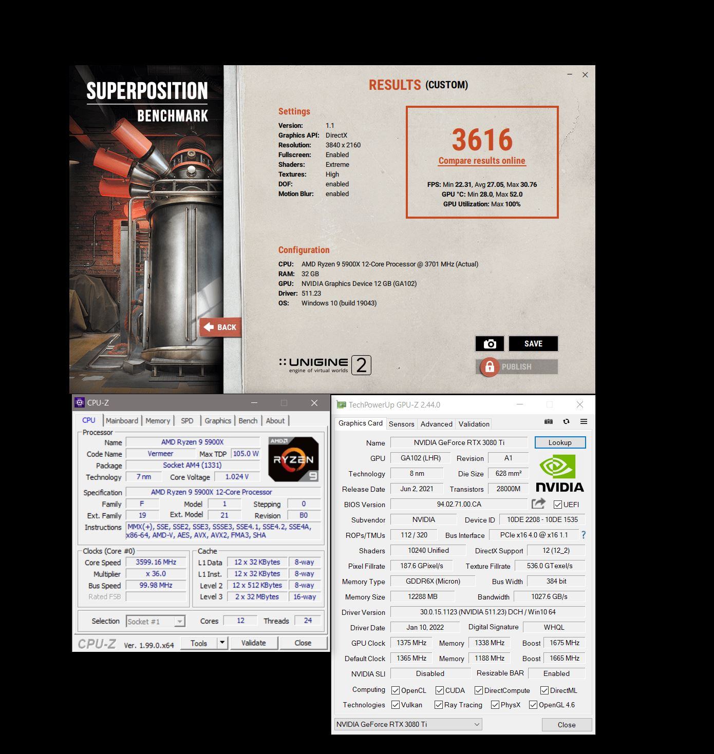

Finde den score sehr niedrig, für den Takt+Temp, woran könnte das liegen, meine Werte anbei:
Im Endeffekt hast du ja „nur“ den offset eingestellt. Der sagt soweit nichts über den anliegenden Takt aus, weil dir dass das Powerlimit runterdrückt.
Unterm Strich hilft da nur Shunt oder das 1kW KingPin BIOS. Auch wenn da der 3 Port simuliert wird, kommt man am Ende auf ca. 550-600W.

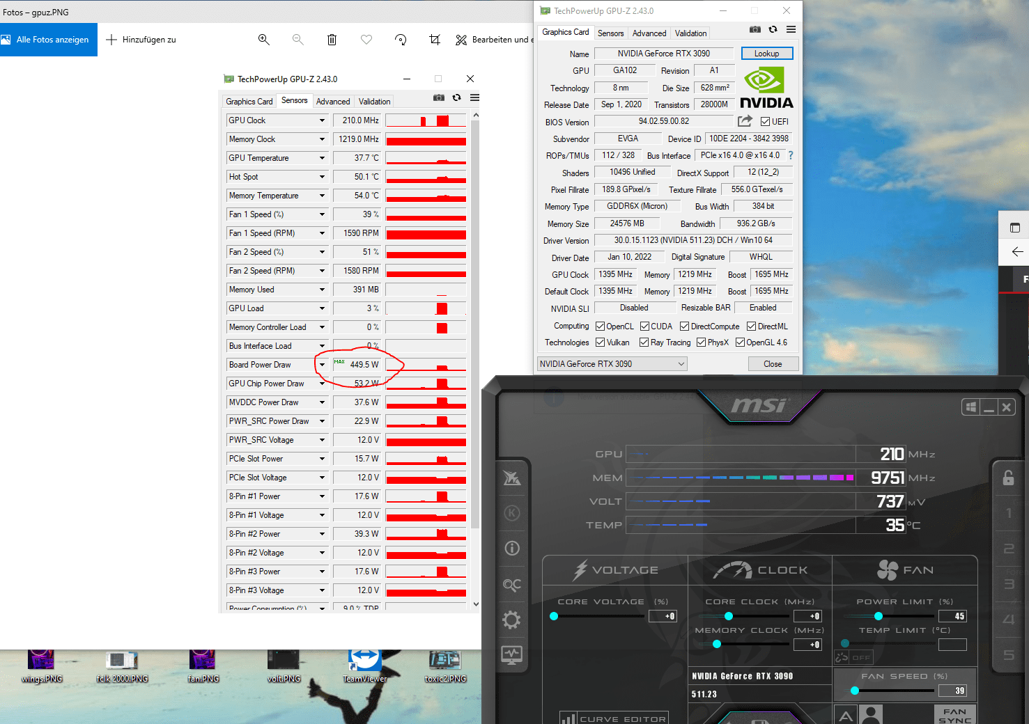

So hab jetzt 1KW King Pin Bios geflashed:
Und hab mal mit 45% PL getestet, wie man sieht klappt das. :)
Allerdings taktet im Leerlauf der Vram nicht mehr runter, lässt sich das lösen oder ist das so bei dem KingPin Bios?

Ja, einmal kurz den Speicher auf -500 und apply. Dann ist sie im 2D Modus.

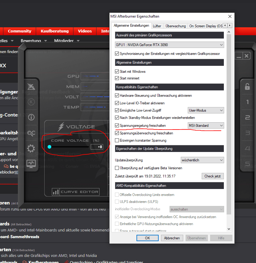

Ist mit dieser Stellschraube eine Erhöhung GPU Spannung überhaupt möglich?
Hatte dort mal mit 25%+ getestet, aber zb GPUZ hat mir keine Erhöhung angezeigt.

Jemand ne Idee, warum meine 3090 OC hier so abkackt? /:
Edit:
Ist es überhaupt möglich die Spannung hier zu erhöhen?

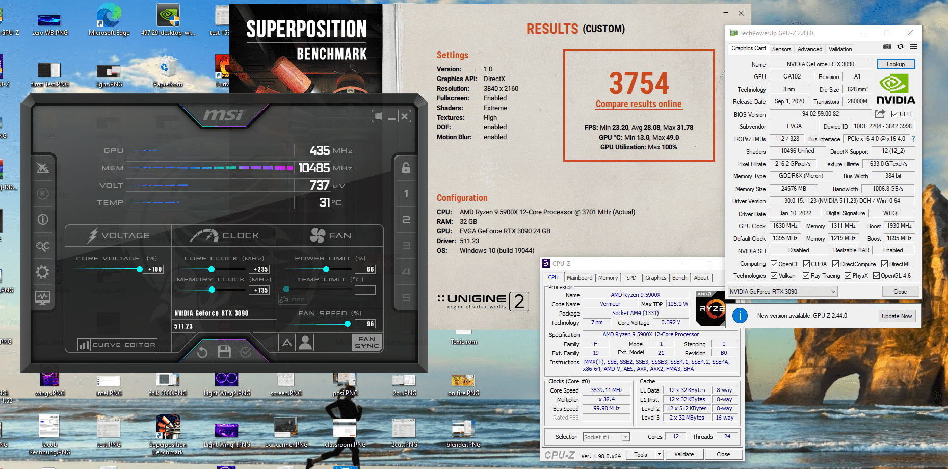

ich habe tatäschlich mal mit bisl mehr power knapp die 3800 gepackt.
aber das muss noch mal bisl kälter gemacht werden.
brauch noch ein clamp meter um nicht die PCIe 2 bei der ftw3 zu braten.

Da sollte locker noch mehr gehen mit 1000W BIOS.
Curve selber erstellen, Spannung alles frei geben, 2230mhz bei 1,1v und +1500mhz Speicher ging bei mir 😃
Ich muss nochmal testen aber meine Karte macht glaube ich nicht viel über 1300mhz auf dem Speicher mit ....
