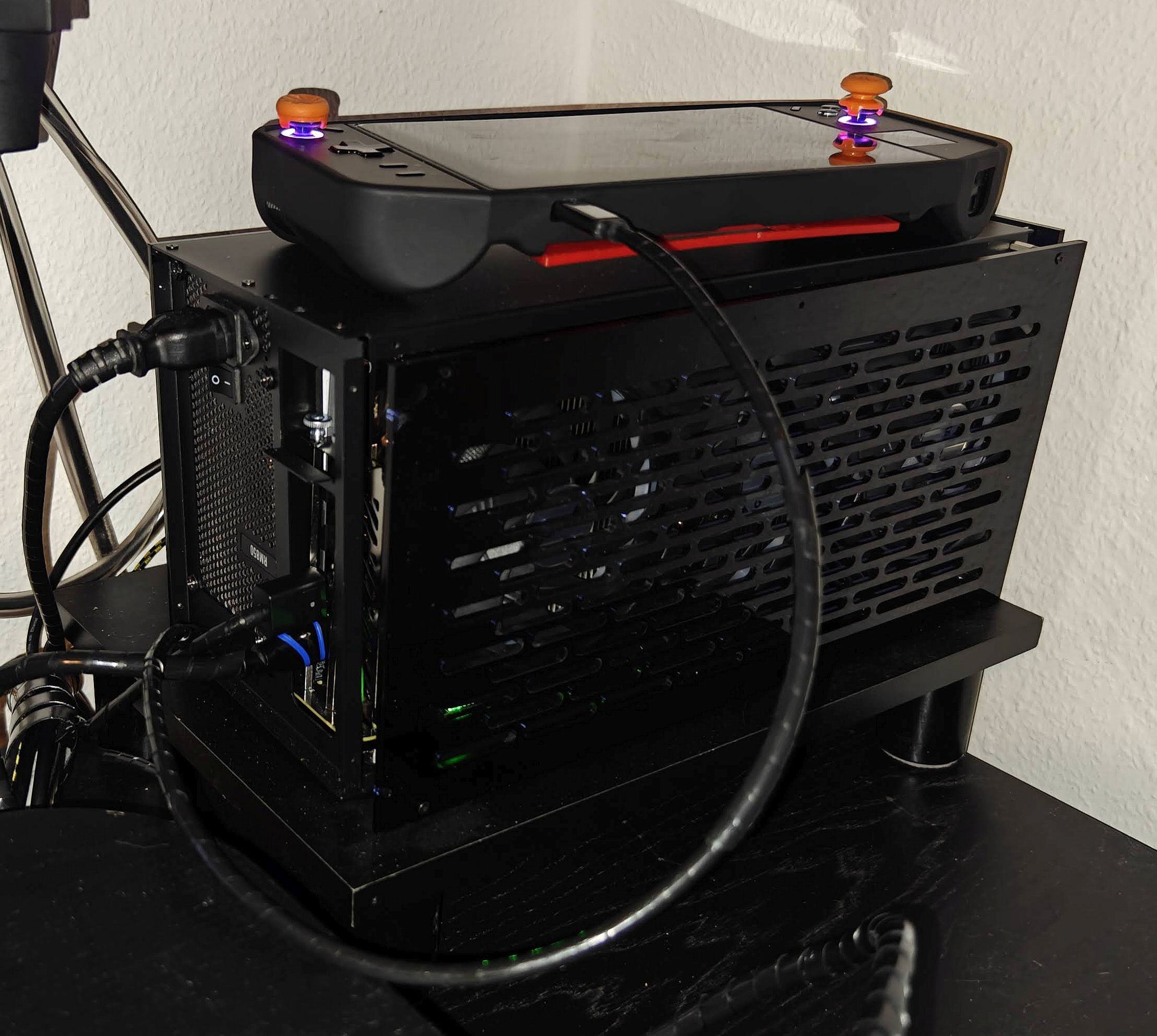

Hier mal was Witziges:
Lenovo Legion Go + Gigabyte RTX 4090 Gaming OC als EGPU mit einer ADT-Link UT3G-Platine.

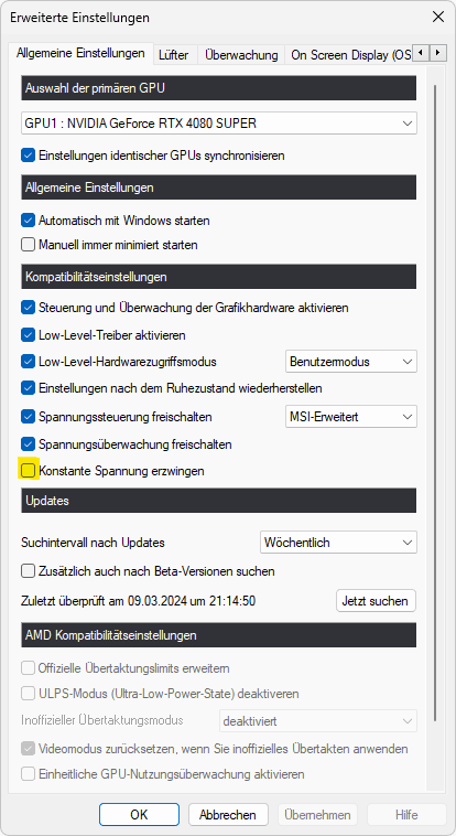

Wofür ist diese AB-Einstellung nochmal gut? Vor-, Nachteile? Idle-Verbrauch und -Spannung, wie verschiedentlich behauptet, erhöht es nicht.

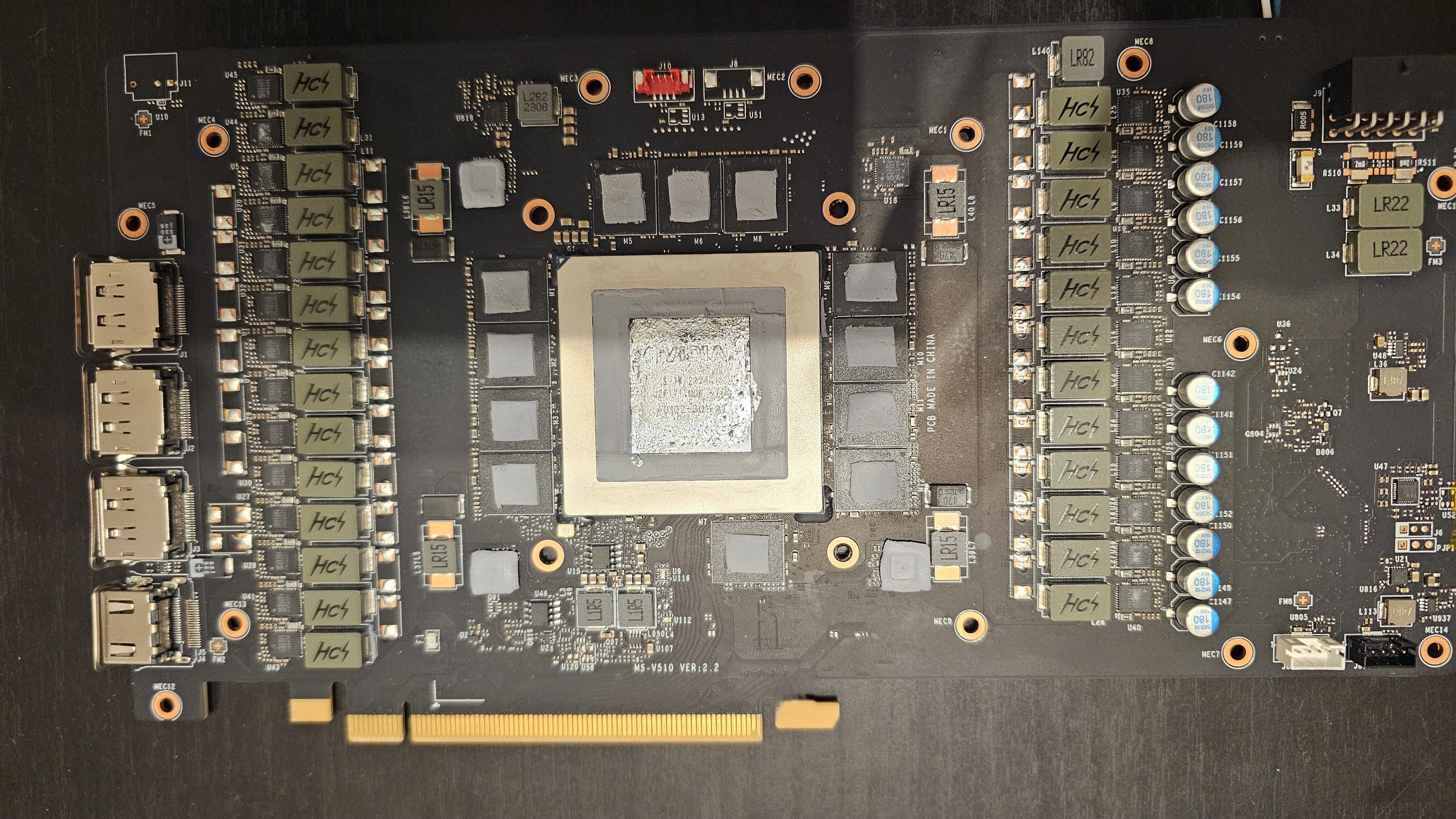

Im OCN wird für die 4090 davor gewarnt, die mitgelieferten, anscheinend bescheiden wärmeleitenden Standard-Pads für den Speicher beim EKWB-Wasserblock (gemeint ist vermutlich der Quantum Vector²) durch höherwertige zu ersetzen. Die Übertaktungsfähigkeit des VRAM könne dadurch verloren gehen.
Normalerweise würde ich solche Hinweise abtun als zufälliges Zusammentreffen oder Ziehen falscher Schlüsse. Denn natürlich profitieren prinzipiell auch Speicherchips taktseitig von niedrigen Temperaturen, solange die nicht nahe Null oder gar darunter gehen. Ich höre so was aber nicht zum ersten Mal. Auch bei RDNA 3 gab es einzelne Berichte, dass VRAM-OC-Fähigkeit nach dem Umbau auf Wasser verlorenging und nach dem Rückbau auf den Luftkühler wieder zurück war. Selbst meine eigene zweite 7900 XTX ließ sich mit Wasserblock nicht mehr speicherübertakten. Das führte ich allerdings auf PCB-Bending und folgenden Kontaktverlust der Lötkügelchen unter den Chips zurück. Da der Reparaturversuch durch Reballing misslang, wurde die Ursache nie geklärt.
Was ist hier gängige Lehrmeinung zum Ersetzen der Speicher-Standard-Pads von Wasserblocks durch besser wärmeleitende? Bei gleicher Stärke/Dicke, versteht sich. Tun oder lassen?
ich pers. habe es dann gelassen und einige andere wohl auch :d. das ließ sich teilweise bei anderen gut mitverfolgen und hier bei mir fiel es mir letztendlich auch nebenbei mal auf: mit meinetwegen ~35°C auf dem VRAM komme ich bei meiner 4090 auf ca. 1200mhz +, bei 62°C aber auf 1620-1650mhz + (mehr oder weniger aus der luft gegriffene ungefähre ca.-zahlen). hab da keine testreihe draus gemacht, eine grenze habe ich da leider auch auf die schnelle nicht wirklich 'rausfinden können. bei einer Vermutung würde ich aber so um die 55°C in den Raum werfen (gaaanz grob für meine, andere "Temperaturbereichsberichte" findet man fix eigtl.). wie ich dann weiter so 'rauslas, ist das wie bei den nvme Platten auch: zu kühl kann wohl auch mal performance kosten. :d kennt man ja eigtl. andersrum...
Ende vom Lied: die guten blauen Arctic Pads liegen immer noch in der Schublade, ich habe es dann gelassen sie zu tauschen :d die Speicher werden < 82°C warm = wärmer als der GPU Hotspot, von daher pfeif doch drauf :) dann ist das halt jetzt für mich der neue Hotspot auf der Karte, der VRAM kann wohl über 100°C ab? :fresse2:

Bei meiner 4090 habe ich alle originalen VRAM-Pads des Alphacool-Blocks auf 1/3 ihrer ursprünglichen Größe reduziert, weil ansonsten bei niedrigen Wassertemperaturen, zum Beispiel bei 5°C, die VRAM-Leistung schlechter war.
