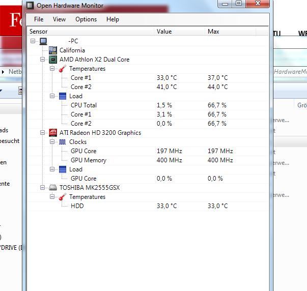

Nicht schlecht !
Dein Tool unterstützt sogar ein "Randgruppennetbook" (siehe Sig.)

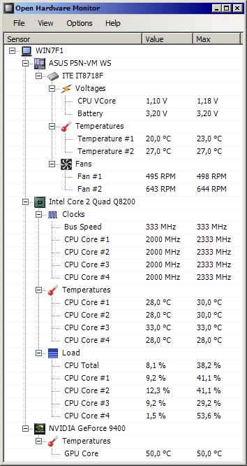

Bei mir scheint was nicht zu stimmen. Alle 4 Cores haben immer die selbe Temperatur:
Ansonsten gefällts mir.
Was sind eigentlich Temp #1 #2 und #3? ... , ..., und System?

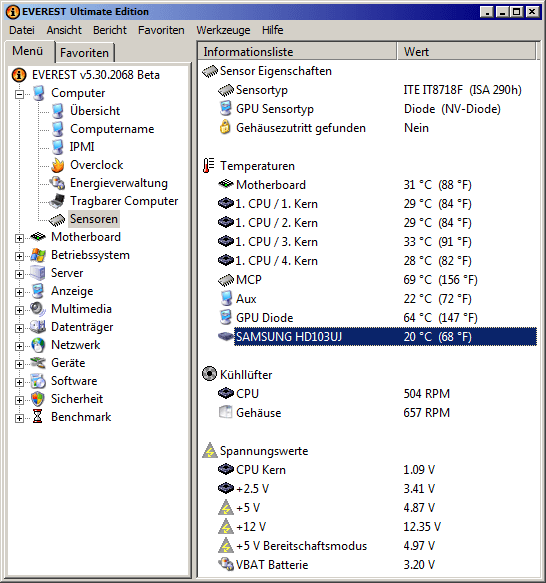

Anderer Rechner, wieder das komische Quadro FX470 Board. Diesmal mit den 197er Treibern. Immer noch keine HDD (AHCI aktiviert, SMART aktiviert und verfügbar).
attachment.php
Zum Vergleich ein Everest Screen:
attachment.php
Sollte also theoretisch möglich sein.

Danke für das Feedback.
@morgessa: Werde gleich mal einen Patch für das Problem einbauen.
@starvinmarvin: Sind die Temperaturen bei anderen Tools nicht immer identisch? Verwendest du ein 32-Bit oder 64-Bit Windows?
@emissary42: Was bei dem Abit IX48-GT3 falsch läuft weiss ich nicht. Normalerweise brauchen die Temperatur Sensoren keinen Offset. Das Board hat ja noch den uGuru Hardware Monitor, vielleicht müsste man die Daten darüber auslesen.
Die SMART Festplatten Daten auslesen müsste definitiv möglich sein. Ich hab aber immer noch keinen erweiterten Report für die SMART Detektion. Das muss ich erst noch einbauen, bevor ich das Problem debuggen kann.
Sorry, scheint wohl eher Zufall gewesen zu sein, dass die Cores über n längeren Zeitraum die selbe Temperatur hatten :)
