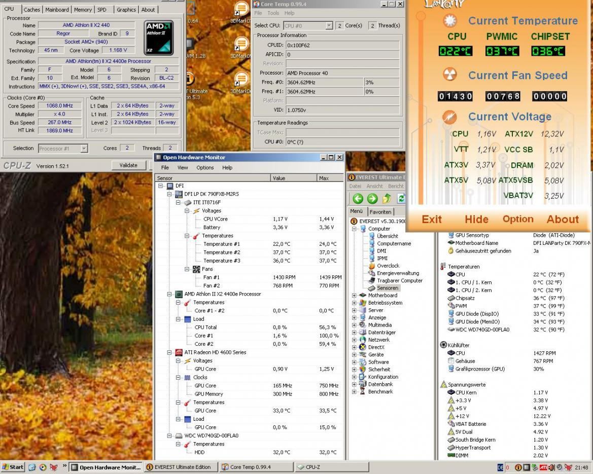

Hier mal ein Screenshot von einem DFI 790FX-M2RSH mit freigeschaltetem Sempron 140 .
Schaut gut aus .

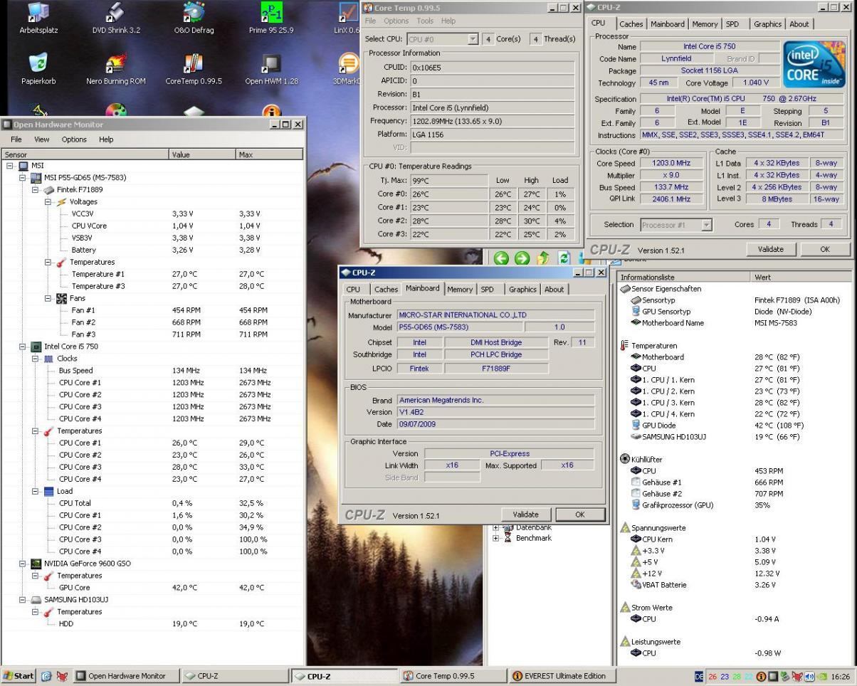

Und hier vom Haupt/Arbeits-PC aus der sig :
VTT , PCH etc. werden weder von Open HWM noch von Everest angezeigt . Das kann bisher nur das MSI Control Center welches bei mir aber Probleme verursacht .
@Dusel007: Soweit ich das verstehe liest in deinem Fall der Winbond Chip auch nur die Core Sensoren der CPU. Gelesen wird diese Temperatur über Intel PECI welches das Maximum der Core Temps nimmt und und diese allenfalls noch ein bisschen zeitlich mittelt. Das wäre ja noch ok, aber die Werte werden von Intel PECI auch nur als Distanz zu einer maximal Temperatur bereitgestellt. Der Winbond Chip rechnet also noch einen willkürlichen Offset dazu um sowas wie eine Temperatur zu erhalten, da der Winbond Fan-Controller Teil nur mit einer Temperatur arbeiten kann. Diese CPU Temperatur ist aber damit meist um einen unbekannten Offset falsch, sprich der CPU Temperatur unbrauchbar. Der Open Hardware Monitor zeigt den Wert desshalb erst gar nicht an. Je nach Mainboard kann es mit solchen PECI CPU Temperaturen auch sein, dass diese sich plötzlich in allen Tools ändern wenn man ASUS PC Probe II startet, da diesen den willkürlichen Offset der PECI CPU Temperatur anpasst.

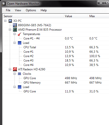

Hi, bei mir wird leider nicht viel angezeigt. Ich hab ein sehr neues Mainboard MSI 890GXM-G65 (890gx) mit FINTEK F71889ED IO Chip. Wäre klasse wenn du etwas zeit findest, diesen Chip einzuarbeiten :)
attachment.php
  • OpenHardwareMonitor.Report.txt
Zu der speziellen Version des Fintek F71889ED hab ich noch keine genauere Dokumentation gefunden.
