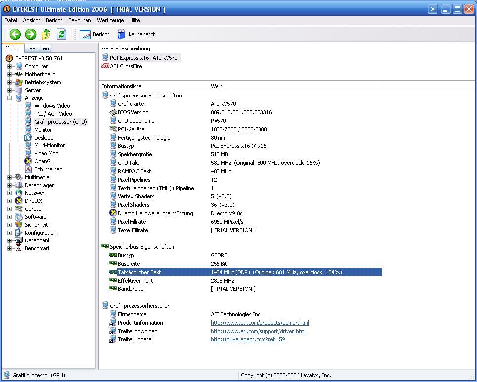

lustig was everest da so anzeigt. schoener speichertakt... :]

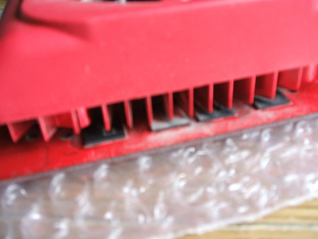

So ich hab jetzt mal meine X1950GT ausgebaut und ne nVidea 7500LE eingebaut, um zu überprüfen, ob nicht doch eine andere PC-Komponete die Bildfehler und freezes verursacht.... liegt an der X1950GT.
Jetzt ist mir beim Ausbau, aber eins aufgefallen. Ein RAM-Baustein der X1950GT war übelst verstaubt. Nicht mal durch pusten hab ich den wegbekommen. So jetzt wollte ich mal wissen: Kann dieser Verstaubte RAM-Baustein die Bildfehler und Freezes verursachen und wenn ja wie mache ich den Staub am besten weg? Mit nem Pinsel?
Ja mit nem Pinsel.
Allerdings geht RAM durch Staub nicht kaputt...
@TM30: Das der RAm dadurch nicht kaputt geht weiß ich, aber der Staub heizt den doch ungemein auf oder nicht naja hier mal ein Bild. Sorry für die miese Quali
Ach das macht nix. Daran wirds nicht liegen! BGA RAM gibt seine Hitze eh hauptsächlich übers PCB ab.
Ja werd ich mal machen und noch mal testen. Mich wundert bloß, warum nur dieser eine RAM so verstaubt war.
