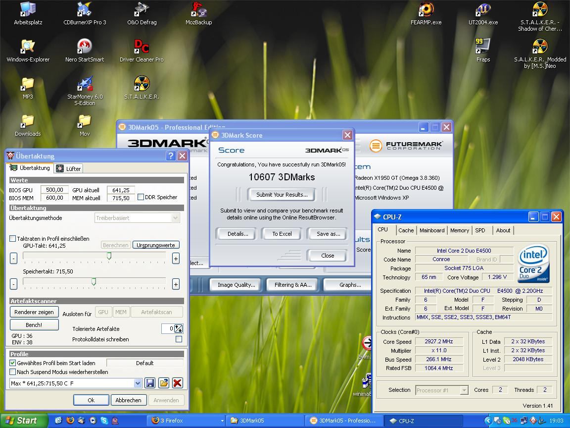

Gutes Ergebnis
Hab jetz erstmal max. werte der Karte ausgelotet ohne Bios-Mod!
GPU: 640Mhz
RAM: 715Mhz
Hab mit ATT gute werte erreicht wie ich finde. Mal sehen ob ich die gleich so mit RaBit im Bios verankere..... :cool:
10600 in 3DMark05 reichen mir soweit. Muss noch mal mit 3DMark06 benchen aber ich bin da guter dinge die 6000 marke mit meinem sys zu knacken :)
Viel wichtiger ist :hail: S.T.A.L.K.E.R.! Da muss ich erstmal ausgiebig ne Nacht zocken :d
Bench von 3DMark06 folgt....
