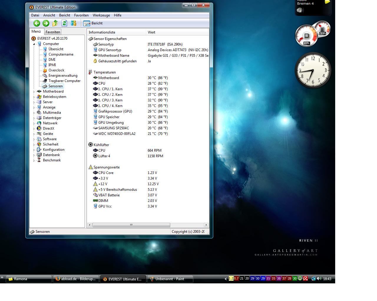

@ Dark Ice:
Erst mal Thx für deinen Kommentar. Wie die VID meines Kumpels ist konnte ich bisher net in Erfahrung bringen, er ist nicht so der OC Guru, sprich er kennt sich damit nicht aus. Ich hatte ihm mal gesagt das man 3 GHz durch Erhöhen des FSB auf 333 schafft und das hat er dann gemacht und ist zufrieden.
Da Everest 1,3 V anzeigt, und er selbst denke ich keinen Wert im Bios gesetzt hat, ist der Wert entweder VID oder aber das Asus Brett overvoltet automatisch bei OC dann wäre die VID halt etwas unter 1,3 V.
Zu meinen Temps: Sind die Werte jetzt so sch***e wie ich denke oder ist meine CPU ein totaler Heizer? Eizzi schafft IDLE Temps die ich auch habe, nur halt mit 1,3X volt - ich hab aber nur 1,237 V. Andererseits rotiert sein Lüfter mit über 1000 U/min., meiner grad mit 700. Hab mal nen Idle Screen angehängt!
Spiele mit dem Gedanken, den ganzen Mist mal aus dem Gehäuse zu holen, Kühler abzunehmen, dann neue Paste drauf und Kühler mal mit den Push Pins zu montieren statt mit Ret. Kit. Dann mal Werte vergleichen.
Allerdings will ich dies nicht umsonst machen, geht am Ende nen halber Nachmittag bei drauf. Und wenn die Werte dann ähnlich oder gleich sind, war alles für die Katz!
HILFE? Was meinen die Experten? Kann schlechter Sitz des Kühlers, miese Verteilung der WLP Schuld sein, obwohl die IDLE Temps. einigermaßen ok erscheinen?
die wäre sehr interessant! ich schätze, dass die über 1,3v liegt!
das würde dann auch die unterschiede zu deinen temps erklären! ;)
kann schon sein, dass du etwas zu viel WLP drauf gemacht hast ... kann gut sein, dass die ganze arbeit für die katz ist ... aber einen versuch ist es wert!
also neue WLP drauf, aber wirklich nur sehr dünn! u du kannst mal den kühler um 180° drehen ... viell hilft das auch noch was ... wenn das mit deinem kühler möglich ist! :bigok:
