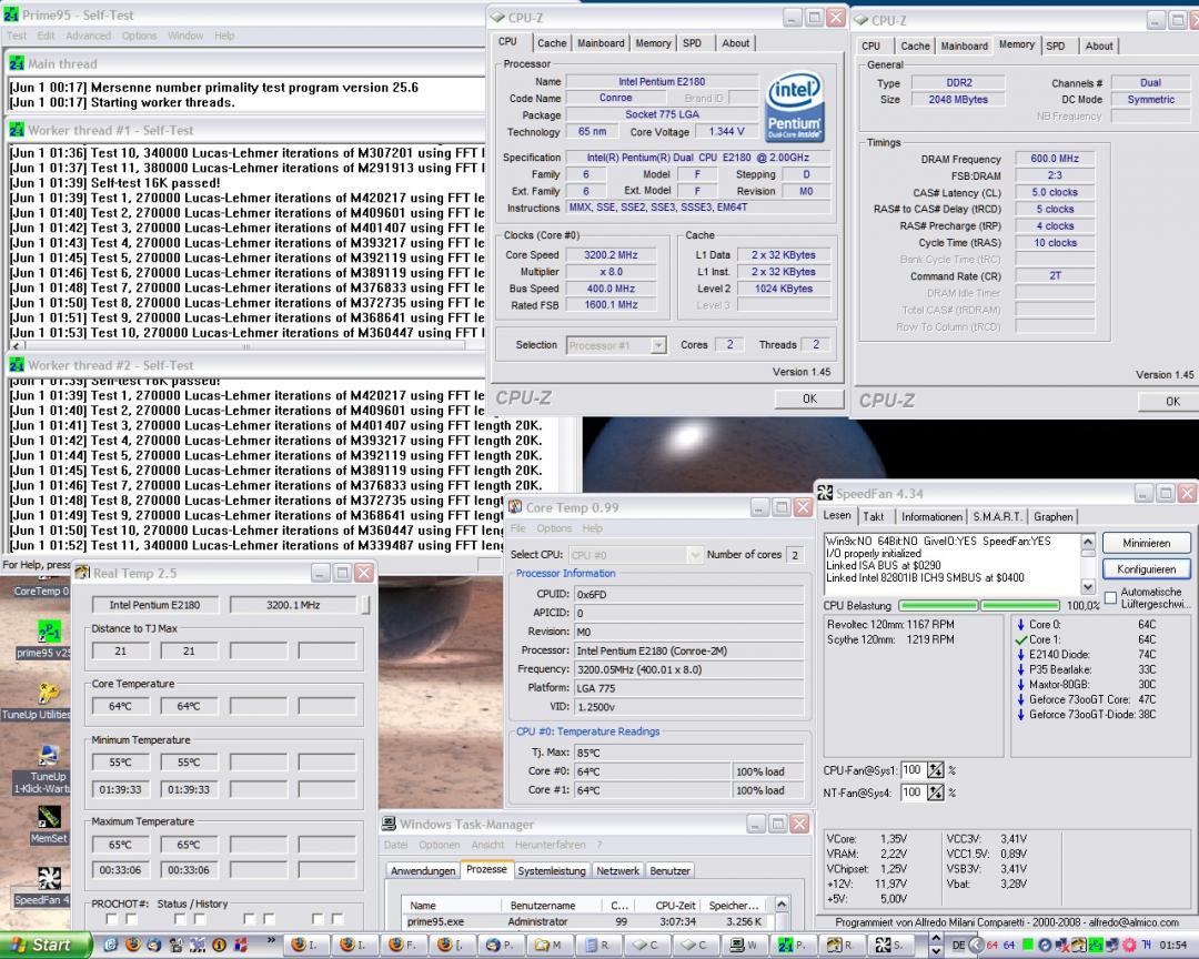

Hi Leute!
mein neuer E2180:
Anhang anzeigen 70130 Anhang anzeigen 70134
3.2GHz @1.35V (8 X 400FSB / RAM 1:1.5) @64C mit ST mittiger Revoltec // RAM DDR-1200 CL 5-5-4-10-2T-38-5-5-5-5 @2.2V
Die OCZ sind der Hammer!
Der Prozzi geht auch noch weit jenseits FSB 400 und macht auch die 3.6GHz mit, allerdings nimmer mit dem ST (bei 86C habe ich sofort manuell abgebrochen) und vor allem wieder ist bei exakt 400MHz FSB Schluss beim 7er Multi. ;)
och joa, VID = 1.25V
//Edit:
sooo, wieder einer für die Liste:
E2180 | 3200Mhz | 400 | 8 | 1,344V | *Bild* | obarok_9
und der gehört natürlich auch noch rein in die Liste:
E2140 | 3176Mhz | 397 | 8 | 1,328V | *Bild* | obarok_9
