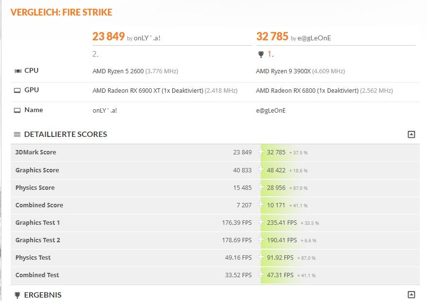

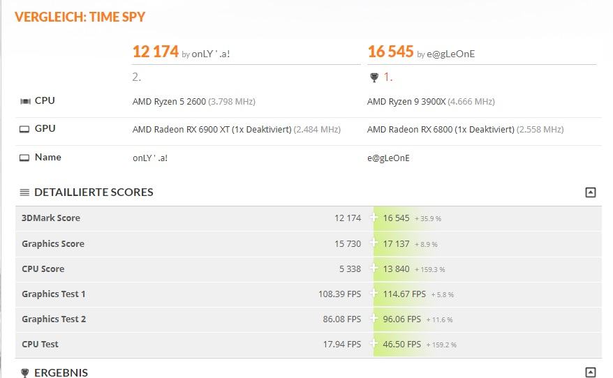

Hier findet ihr noch meine Benchmarks: Time Spy, Fire Strike Ultra, Fire Strike

Moin, also bei dir stimmt ganz gewaltig was nicht, meine RX6800 ist ja teilweise fast 20%-30% Schneller...

Ich habe letzte Woche eine RX 6800XT bei einem guten Freund verbaut und mit OC bringen wir sein 700W System-Power Bequiet zum abschalten, wir mussten das OC der CPU komplett raus nehmen um das Netzteil unter Volllast am laufen zu halten. Er hat sich ein neues bestellt um dann die CPU wieder OC zu können.
