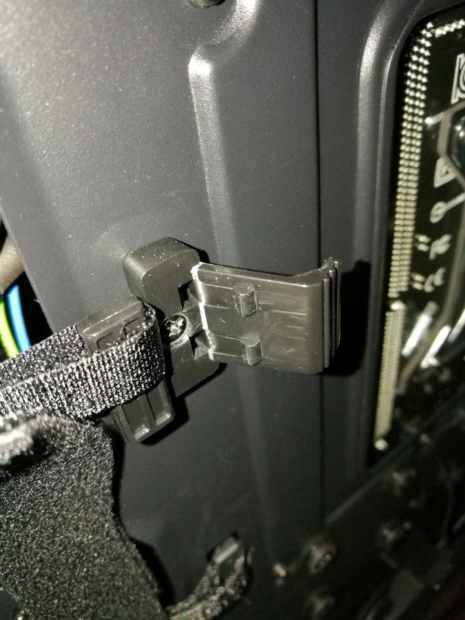

Mal noch ein weiteres Manko im Detail: Diese Nasen/Klemmen aus Plastik die die Kabelabdeckungen halten sind super empfindlich. Bei mir ist die erste nun bereits angebrochen an der Belastungsstelle / Knickstelle. Das wird früher oder später mit allen passieren wenn man die Klappe hin und wieder öffnet- und schließt
Bei mir ist schon eins gebrochen. Zum Glück sind die aber geschraubt und wenn Phanteks gut ist, bieten sie die im 4er Satz als Ersatzteile an. Ich habe leider immer noch keine weitere Reaktion auf meine Beanstandungen, werde da wohl mal hinterher laufen müssen.
Habe heute direkt eine Antwort von Phanteks bekommen. Wollen ein Foto davon, bin natürlich bis Ende der Woche unterwegs. Kann vlt. jemand mit gebrochenen Klip mal ein Foto davon machen? :)
Wenn es denn weiter nichts ist.. Mich hamse das aber nicht gefragt.
Ich Danke :)
Update: Ich bekomme von Phanteks neue Clips zugeschickt. Top :)

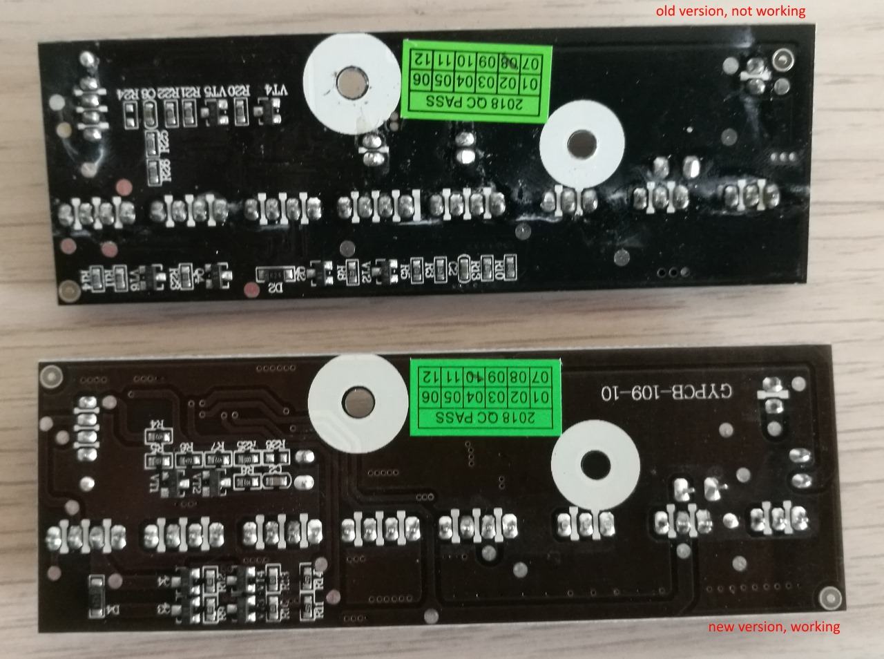

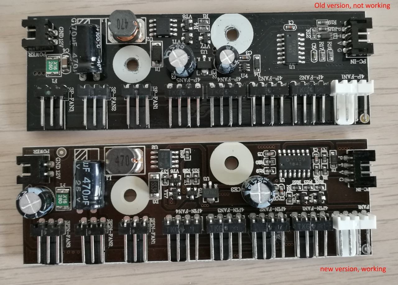

Ich hatte gestern bereits einen Luftpolsterumschlag aus Rotterdamm im Briefkasten mit den Teilen. Und tatsächlich funktioniert diesmal der Fan Hub, wenn auch ein bisschen "ungewöhnlich", wenn man sich die Lüfterkurve anguckt, die ich für den gleichen Lüfter mal vorne, mal hinten am Gehäuse und mal freistehend (dafür am Hub) aufgenommen habe. Ziemlich sicher wird das PWM Signal in DC umgewandelt, denn der eLoop geht mit PWM Signal nicht auf 0 RPM runter:
Man sieht meiner Meinung nach recht deutlich, dass Phanteks den Zulieferer für die Platine geändert hat. Ich schätze mal wer eine bräunliche Platine hat, hat keine Probleme.
Sehr interessant, danke für diese Info!
