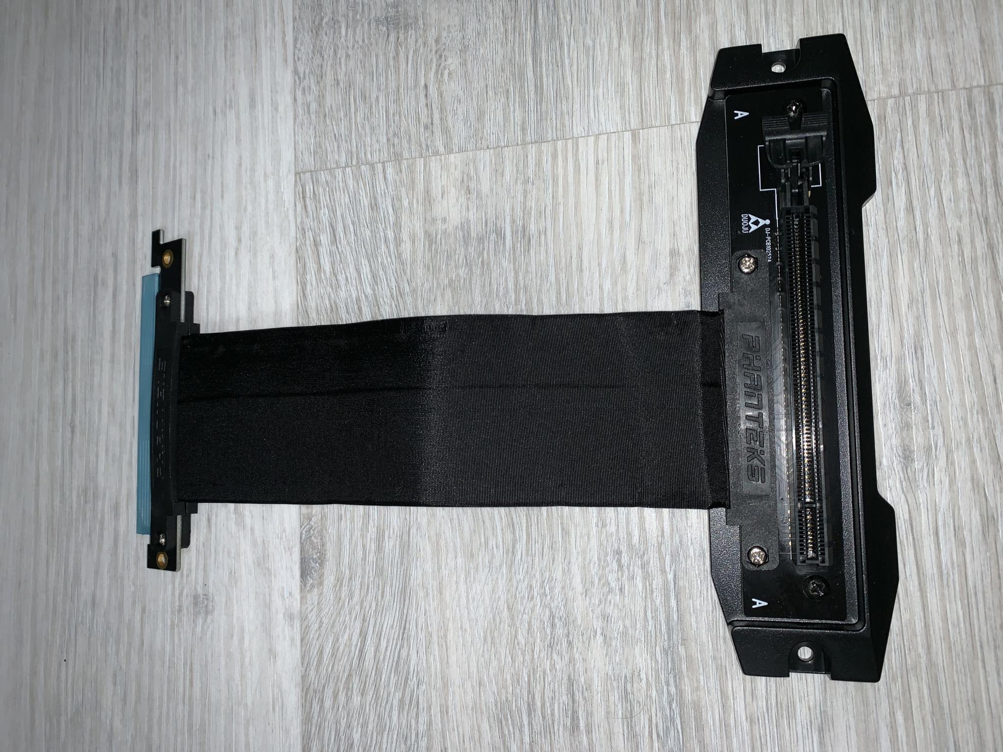

Also du hast das NICHT Premium, kürzere und schmalere KAbel bestellt?
Müsste das PH-CBRS_SL22 sein oder?
Übrigens werden in der Anleitung auch nur die SL Kabel erwähnt, nicht aber die PR Modelle. Vielleicht passen die gar nicht für die Halterung, die beim Gehäuse dabei sind.
ich habe mir das 22cm Kabel zugelegt in der einfachen Ausführung. Wenn ich das richtig sehe, liegen die Unterschiede zum Premium Kabel wirklich nur an der Ummantelung. Glaube nicht, dass es hier Leistungsunterschiede gibt. Warte jetzt nur noch auf meine Graka, dann kann ich den Einbau vornehmen.

danke für den ausführlichen Test. In dem Fall hast du das weniger geschirmte Riser Kabel genommen, richtig?

Wärst du so nett,mir den Link zum kaufen deines Riserkabels zu geben.
Mir gehts gerade um diese Halterung,die da bei ist.
Ist nirgends mit aufgeführt und bin unsicher welches ich nun nehmen soll.
Danke
Wie sieht es denn mit den Temperaturen des Grafikkarte aus? besser? schlechter? gleich?
Danke
Ich bin mir zu 99.9% sicher dass er das 22cm lange genommen hat. Denn das längere braucht man eigentlich nur wenn man im EvolvX das zweite System drin hat.
Das 22cm lange gibt es bei Caseking für 29.90€
Die Grafikkarte auf dem Riser wird natürlich vom Seitenteil ziemlich gut abgedeckt. Kannste also nicht nicht gebrauchen bei ner 2,5Slot Karte oder größer, daher ist meine heute auch unter Wasser gesetzt worden.
Und ja, es ist natürlich das 22cm Kabel. Die Halterung dazu gibt's beim Case dabei.
Danke
die Halterung gibt es zum Gehäuse dazu. Wusste ich anfangs auch nicht, schau einfach mal in der Verpackung nach. Gekauft habe ich das Riser Kabel hier: https://www.caseking.de/phanteks-pcie-x16-auf-pcie-x16-riser-card-extender-kabel-22cm-geph-095.html
Also ist dieses Ding garnicht bei dem Riserkabel dabei,sondern beim Case ??
Hab ich das jetzt richtig verstanden.
Den mir gings um diese Kleine Platte wo das Riserkabel draufgeschraubt wird,da hatte ich Intresse darn.
Bloss wenns das nur beim Case dazu gab,brauch ich mir das Riser nicht bestellen.
Ich wollte es in meinem Lian Li einbauen.
Die Platte wird ziemlich genau für Phanteks Gehäuse sein und du musst also sowieso Löcher/Gewinde bohren. Da kannst du auch mal gucken, ob sich so ein Plastiksockel auch 3D-drucken lässt (eigentlich kennt ja jeder einen, der einen 3D Drucker hat). Dann kannst du ihn auch nach deinen Bedürfnissen gestalten.
Danke. Dann kann ich mir das Geld für das Kabel sparen. Denn Wasser kommt bei mir niemals rein. Weder custom noch der Asetek Pantentscheiss aka AiO.
Ist beim Case dabei. Aber du könntest mal Phanteks kontaktieren. Die haben eigentlich alle Teile als Ersatzteile. Musst halt sagen, dass deiner gebrochen/verloren gegangen ist ^^
