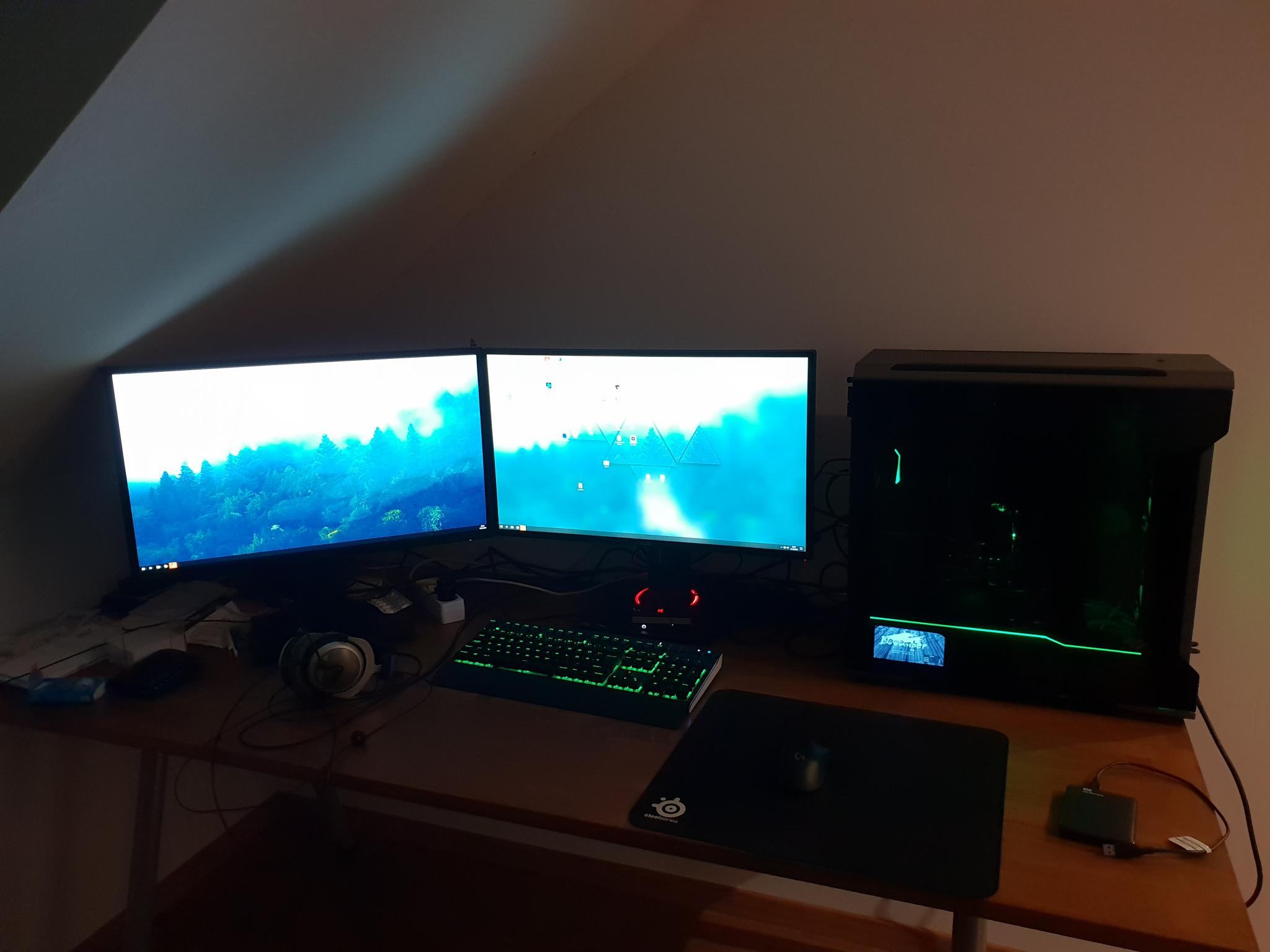

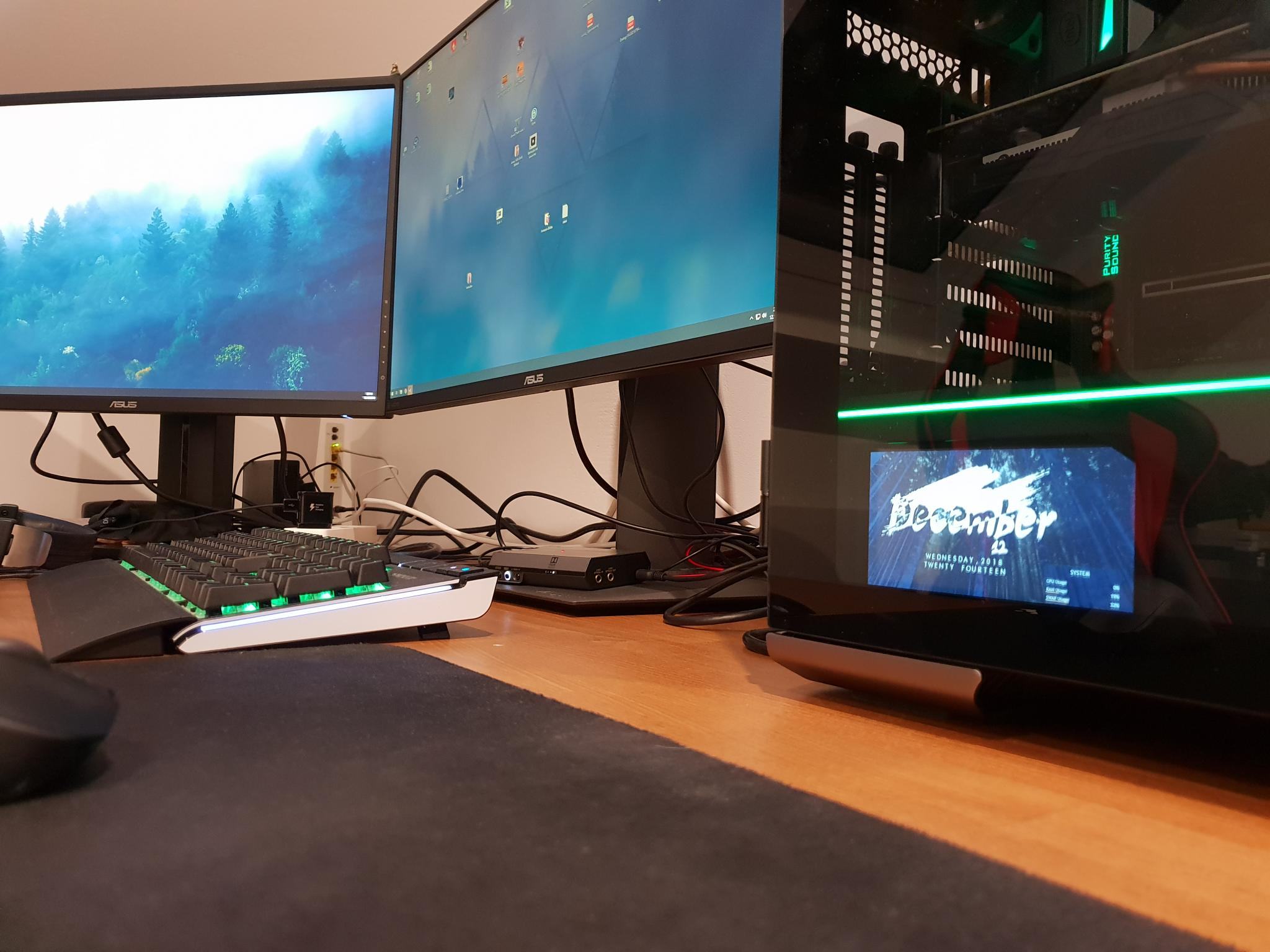

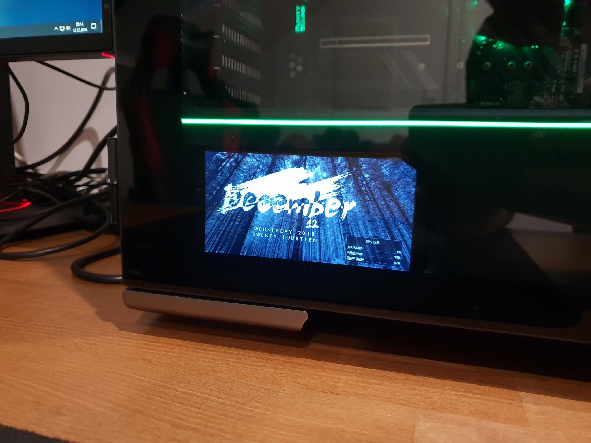

Ich habe seit dem Wochenende auch ein Evolv X und bin soweit ganz zufrieden. Die Qualität stimmt, nur war, trotz Schutzfolie, auf der linken Seite ein Kratzer im Gehäuse. Da man diesen aber nur mit einer sehr grellen Taschenlampe sieht, ist es es nicht so schlimm. Zudem konnte ich eine Preisreduktion dafür aushandeln, auch weil ich keinen Boch hatte das Gehäuse umzutauschen.
