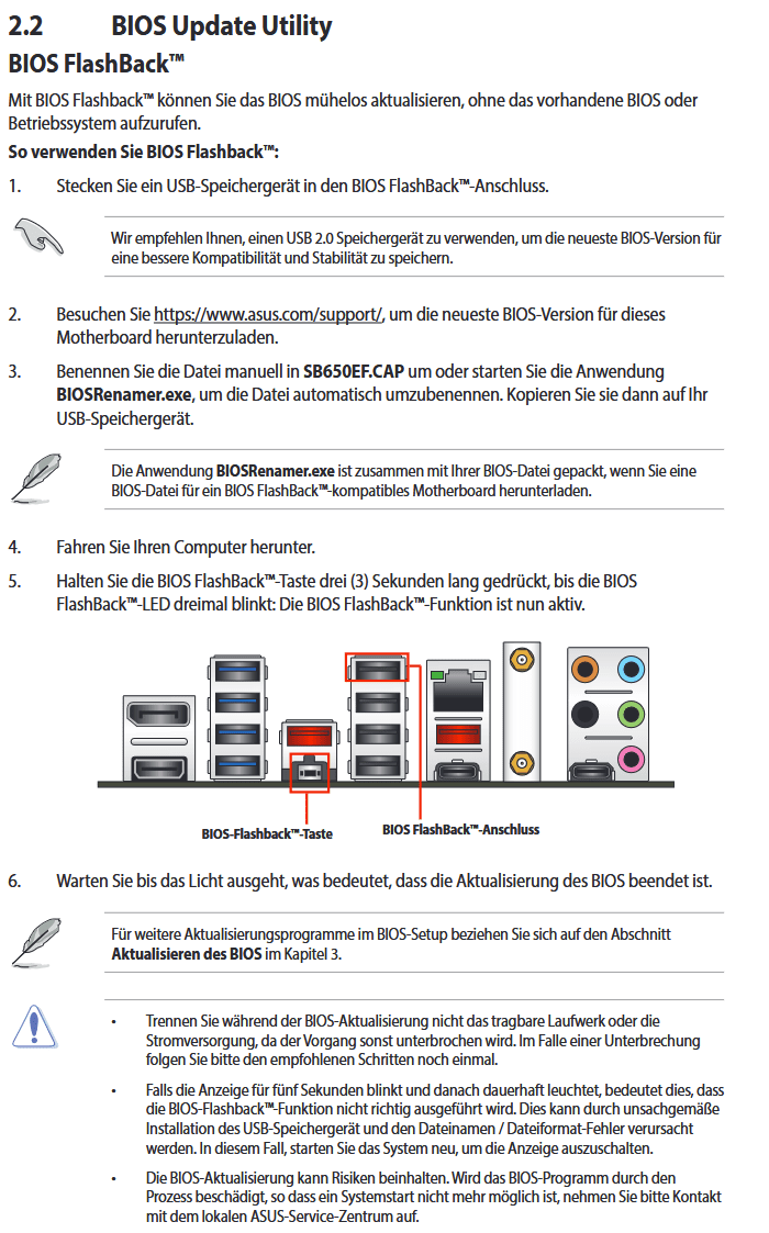

Ich überlege aktuell ob ich das BIOS meines Mainboards mal updaten sollte, trau mich aber nicht so recht, wer weiß was ich mir da wieder einfange.
Ist ein Asus B650E-F
Ist bei den ASUS Boards wirklich kein großes Ding.
Rechner einfach aus. Stick rein. Flashback Button drücken, warten bis das Blinken aufhört. Rechner starten fertig.
Eine Sache nur:
Entweder alten USB 2.0 nehmen, wie im Screenshot oben geschrieben, oder du formatierst einen aktuellen tick auf FAT16/32. NTFS mochte mein Zenith Extreme Alpha damals nicht, da hat es mir das Bios zerschossen beim flashen.
Die Erfahrung habe ich auch erst beim Firmwareupdate vom Asus PG32UCDM gemacht, da ging auch nur einer von dreien, obwohl alle FAT32 formatiert waren ……
Danke für den Hinweis, dann werde ich genau diesen Stick auch fürs Mainboard nehmen.
Einstellungen bleiben dabei alle erhalten oder?
