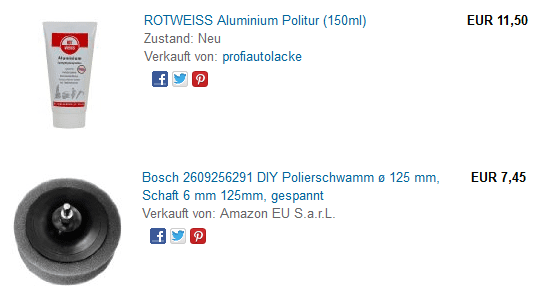

Da ich die letzten Tage endlich mal wieder ein wenig mehr Zeit hatte, wollte ich mal testen wie gut das Alu nun wirklich zu polieren ist, da es ja einige Zweifler gab. :)
Ich bin mit dem Ergebnis sehr zufrieden.
Für den Bau eines AGB-Covers bis zu diesem Zustand sind circa. 20 Arbeitsstunden vergangen. :Fresse:
Das Finish ist nicht ganz so geil wie vernickelt, kann sich aber dennoch sehen lassen finde ich. Morgen werde ich mal gucken wie Klarlack wirkt.
Davor muss ich allerdings noch ein paar Macken ausbessern... Als ich meine Arbeit für heute beenden wollte und das Cover sauber gemacht habe, fiel es mir aus der Hand und rollte über den Boden... :Fresse:
Danke, war aber eigentlich zu viel Arbeit, zumindest dann, wenn ich drüber nachdenke was noch alles poliert werden muss...
Ich habe jetzt mal wieder was bestellt, mal gucken wie es damit geht:
