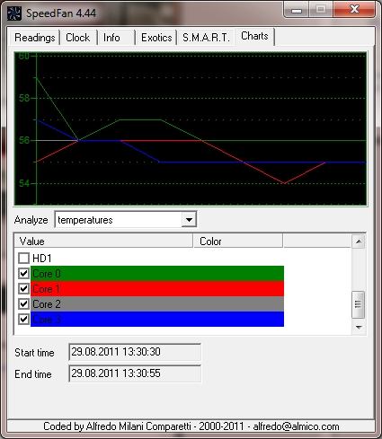

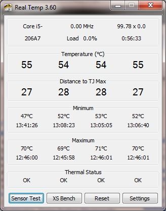

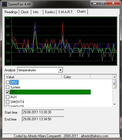

da hast du recht, da is noch was:
...wobei die Temps sich zumindest momentan nicht von der nun zugeschalteten CPU-Temp (hellgrüne Linie) unterscheiden:
Hier die momentanen RealTemp-Werte:
Dann lass jetzt mal Prime Laufen mit dem Charten/loggen der Core0-3
Auch auf deinen alten scrennies war im Idle zwischen CPU und Core0 kaum
unterschied zu sehen, aber auf dem Last screeny geht Core0 auf 80,
der rest war ja nicht sichtbar..
Wie gesagt sicher ist sicher also nochmal schnell checken...
Warum bei deinem Core I5 die ausgelesene angebliche Modellspezifische
TJ max so niedrig ist (82°C) weiß ich auch nicht gut bei meinem Mobile core
sinds auch nur ~90°, würde mich vorsichtshalberaber erstmal dran halten und drunter bleiben.
Bei meinem I3 mit 105°C, PDC und Celeron E mit 100°C, sowie mit meinem Mobile Core 90°C
kommen die von Core bzw. Realtemp angezeigten Modellspezifischen
TJmax werte in etwa schon hin. Bei realtemp wird einem auch das ProcHot
(Prozessor zu heiß) dann angezeigt das kam bei meinen versuchen schon in etwa hin und mehr brauchts auch nicht......
Was Tcontroll angeht ist das wieder eine weitere geschichte, die was mit
der aktiven lüftersteuerrung zu tun hat wenn man den DTS Wert mit dzu nimmt, ist erstmal nebensächlich.
Edit:
Realtemp -> Distantce to TJmax, sollte eigentlich der unverfälschte betrag des DTS wert sein, hier solltest du zusehen
das du 10°C als reserve nicht "unterschreitest" , bei 0 greifen dann die schutzmechanismen

Nun, du hattest durchaus den richtigen Riecher, FaxenDicke.
Es gibt in der Tat einen signifikanten Unterschied zwischen der CPU-Temperatur-Kurve un der der Cores. Diese sind beim Prime auf knapp 80° hochgegangen, ich hab dann nach 50 min. abgebrochen, nachdem sie sich bei 78-82° eingependelt hatten.
Irgendwo hier im Thread hatte mir jemand eine spezielle Wärmeleitpaste empfohlen, das werd ich mal raussuchen und bestellen. Der Tippgeber meinte, die Temp. dadurch um 6 oder 7° runtergeschraubt zu haben, wenn ich mich recht errinnere.
Ich hatte übrigens vergessen, im BIOS die max-Drehzahl des Lüfters wieder auf 100% hochzusetzen vor dem Test, möglicherweise wär das dann nicht ganz so warm geworden, wie mit den eingestellten 70%.
Da der Rechner bei mir aber keine Höchstleistungen vollbringen soll, seh ich das jetzt nicht ganz so dramatisch. Wüsste auch (außer der Paste) nicht mehr, was ich noch tun könnte.
Im Übrigen blieb das Gehäuse während des ganzen Tests extrem lau, wurde nicht warm oder heiß.
