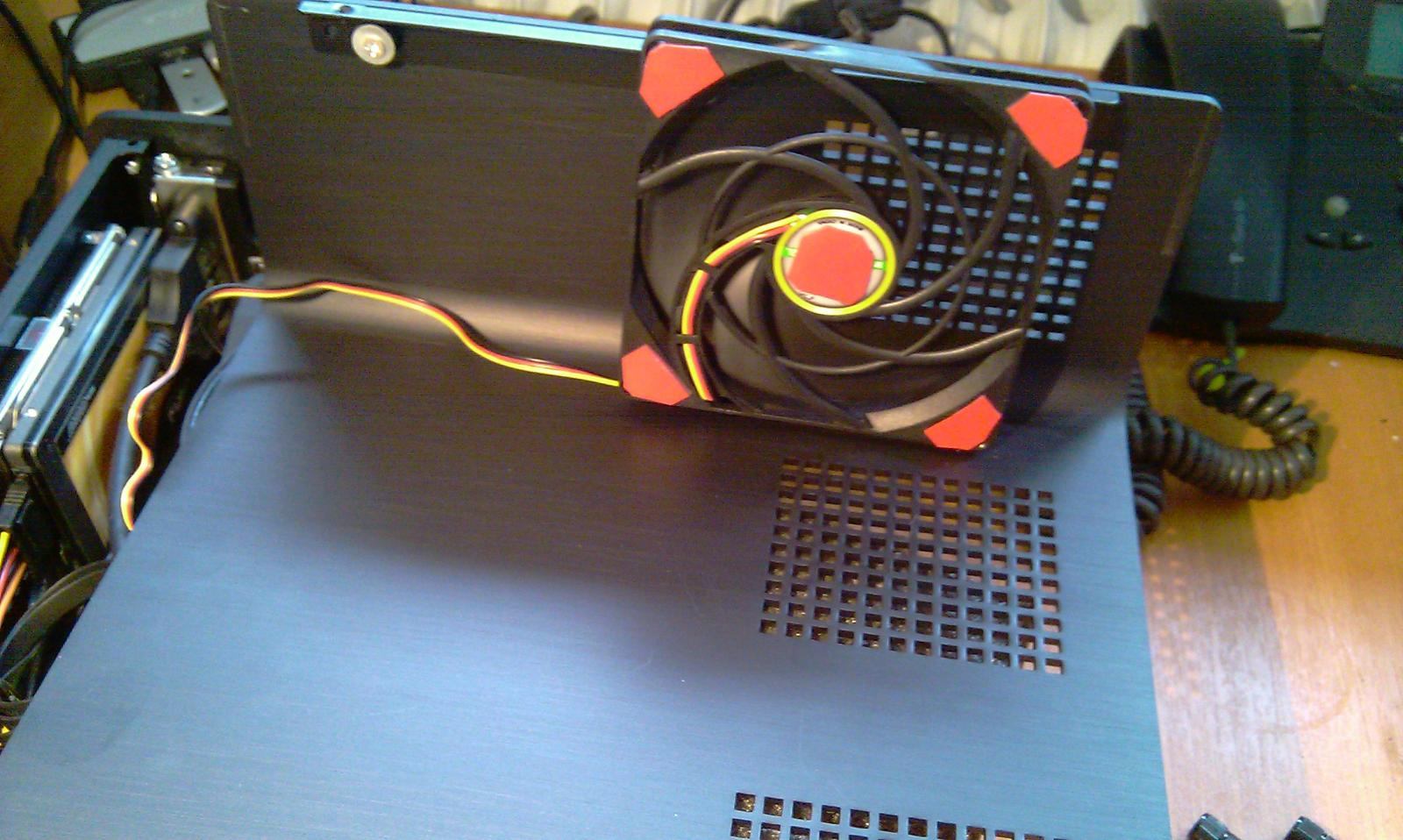

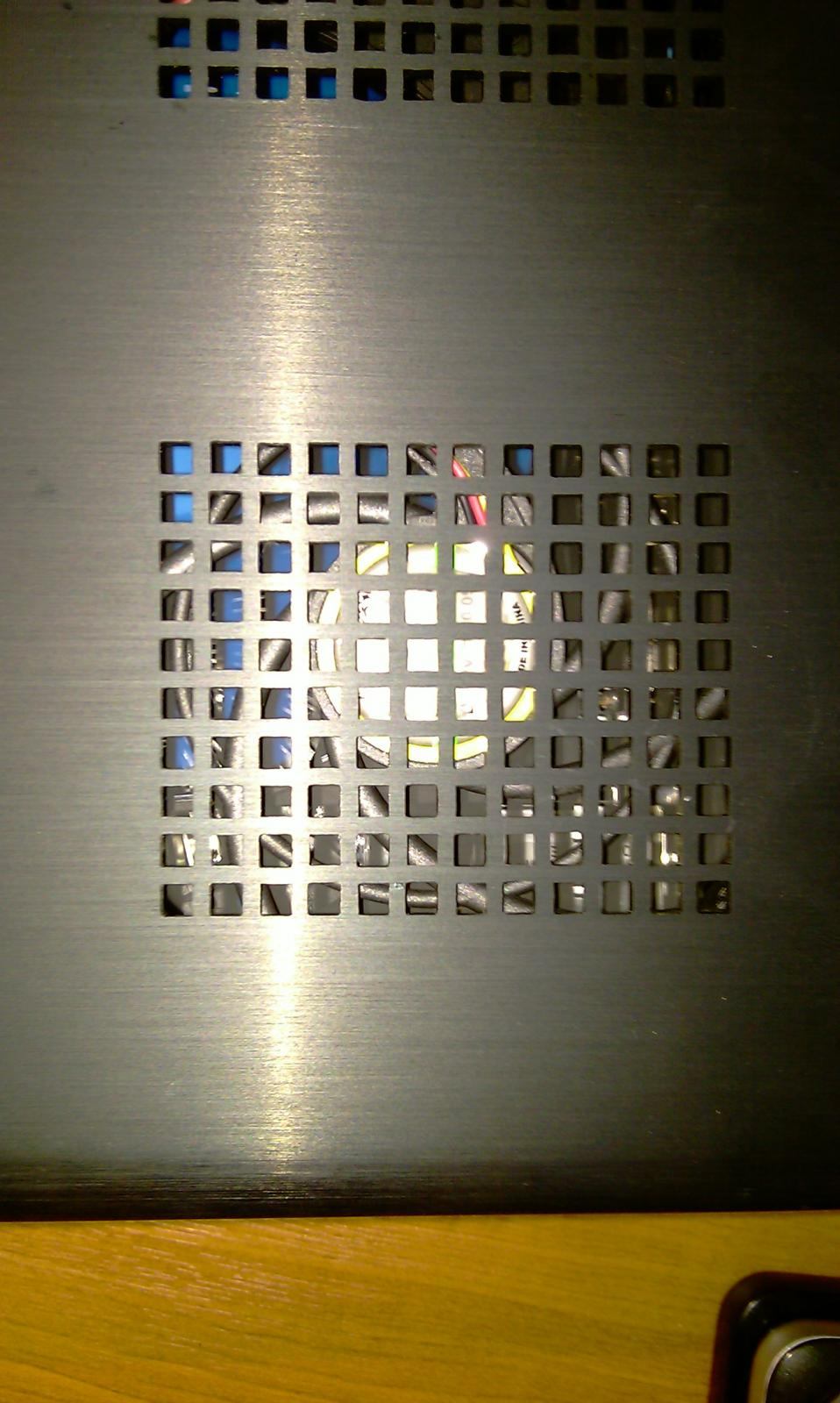

Klebe den Lüfter nun wie oben erwähnt direkt in den Deckel und mach die Kiste zu.
Dann erst mal 10 min auslassen, damit er abkühlen kann?
---------- Beitrag hinzugefügt um 16:38 ---------- Vorheriger Beitrag war um 16:30 ----------
Der Scythe wird nicht angezeigt. Er hängt jetzt an " SYS Fan Connector-SYSFAN" (s.o. Board-Bild).
So, der 100er ist auch drin und das Gehäuse geschlossen:

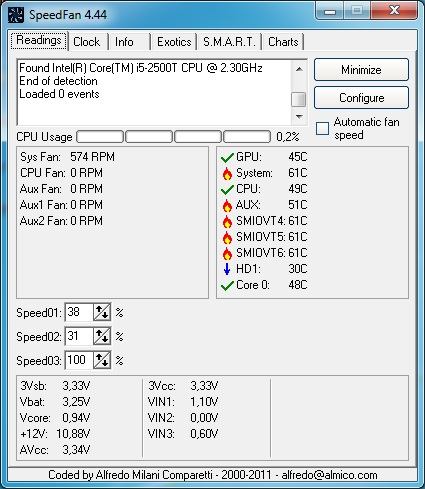

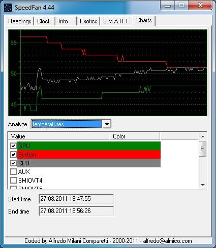

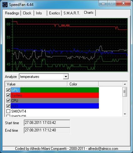

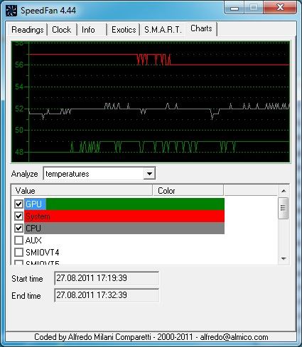

Hier die Werte nach Neustart (wie oben bereits erwähnt, läuft der Rechner jedoch bereits seit dem Vormittag):
Na hallo, die Sys-Temp scheint runterzugehen, seitdem der 100er drin ist...
Freude :)
...und sie fällt weiter, trotz einiger Hintergrundprozesse :)
Nun bei 57° bei geschlossenem Gehäuse...
Das Gehäuse ist erstmalig lediglich handwarm!!!
Das soll der 100er Lüfter bei 1.000 U/min machen?
Fast unglaublich oder?
Und die Sys-Temp fällt weiter:

Scheint sich bei 56° einzupendeln, wobei - wie oben erwähnt - das Ding läuft seit etwa 8 Stunden.

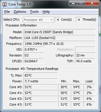

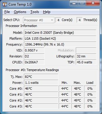

Hier noch CPUID Hardware Monitor:

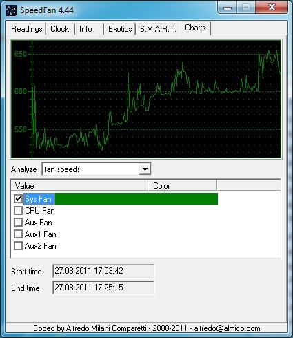

Hab den 120er nun mal im BIOS von 30 auf 40% Anfangs-Umdrehungen gestellt. Pendelt sich nun bei 800 U/min ein.
Sys-Temp im Moment bei 55°.
Gehäuse nach wie vor so kalt wie noch nie... Es ist nicht warm, eher Körpertemp. Man merkt kaum Wärme beim Handauflegen, vor der Umbauerei war`s extrem warm.
Die jetzige Kühllösung ist in jedem Falle die bessere...

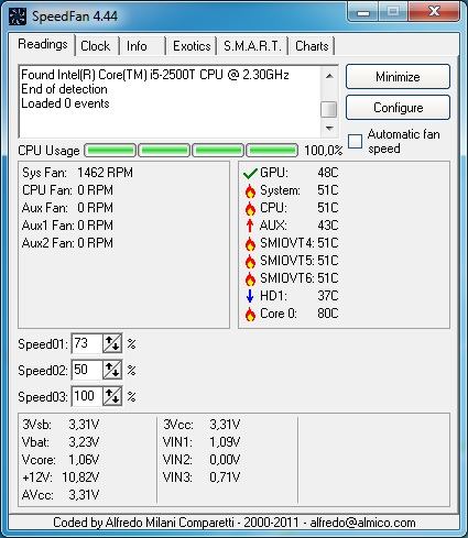

Prime gerade gestartet, werde 19:45 die Werte posten...
Kontrollier aber bitte immer wieder einmal die Werte, damit du, falls die Temperaturen zu hoch werden, abbrechen kannst (was, wenn du es nicht machst, Windows irgendwann erledigen wird).

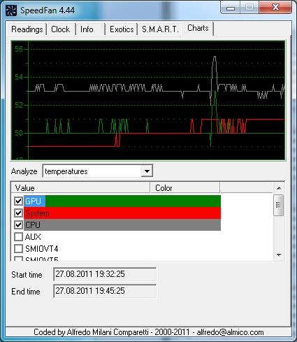

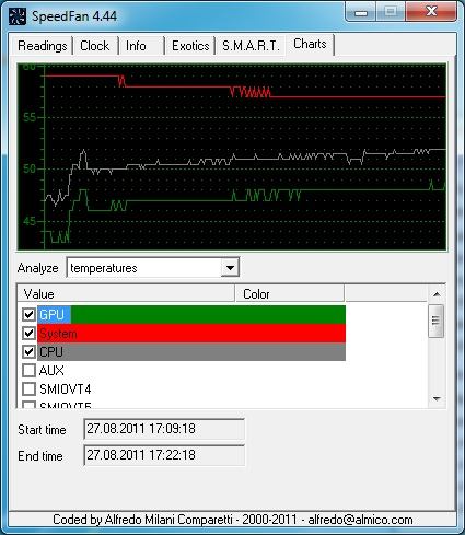

Komisch, dass die Sys-Temp runtergeht beim Test:

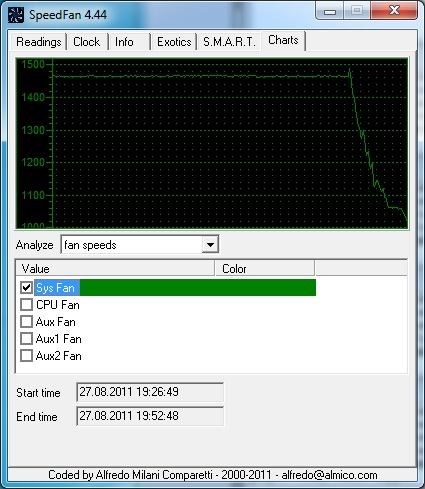

Hab vorher im BIOS noch die max. U/min von 70 auf 100% umgestellt. Jetzt ist ein leichtes Lagerschleifen des Lüfters vernehmbar, stelle ich später wieder zurück, dachte nur sicher ist sicher :)
Sys-Temp fällt weiter, jetzt bei 50°, vermutlich die knapp 1.500 Umdrehungen des Lüfters...
20:38 Uhr:
Sys 48°
CPU 53°
GPU 50°
Noch 10 min...

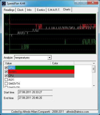

So, hier die Werte:
In den letzten 6-8 min ist die Sys-Temp komischerweise von 48 auf 51 gestiegen:
Ok, die Temps sind alle gut. Und wenn dir die Lautstärke auch zusagt kann man dir nur noch zu deinem neuen HTPC gratulieren. Viel Spaß damit! :d

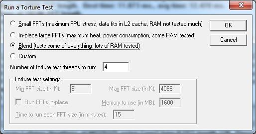

Es waren zwar alle Kerne 1 Stunde lang zu 100% ausgelastet, aber hab ich auch den richtigen Stresstest gewählt?
Das war default, daher hab ich`s so gelassen. Der Punkt darüber scheint noch "stressiger" zu sein, weil da "maximum heat" steht...
Vielen Dank. Super Tipp mit dem Riesenrad. Bin nun auch seelig...
Das war default, daher hab ich`s so gelassen. Der Punkt darüber scheint noch "stressiger" zu sein...
hmmm... normalerweise nimmt man den Punkt darüber ("In-Place large FFTs").
Könntest du noch probieren, wie die Temperaturen da ausschauen...
klar, ich lass das auch noch laufen...

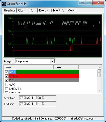

Nach etwa 45min kann man bereits absehen, dass es auch bei diesem Test super klappt mit der Kühlung, CPU und System bei je knapp unter 52°:
Kühlung passt! Hat sich auch nach 1 Std. nix verändert :-)
Last
20:38 Uhr:
Sys 48°
CPU 53°
GPU 50°
Noch 10 min...
Hast du auch unter last auchmal mit CoreTemp oder Realtemp geprüft???
Bei meinem Zotac H55ITx sind die eigentlichen CoreTemps meines I3
in Speedfan unter Core0 bis Core3 aufgeführt nicht CPU, das ist ein anderer
Wert eines Sensors? daneben oder wo auch immer.
Bei dir zeigt Speedfan nur ein Core0 Wert der aber unter Last auf 80°C geht
und im Idle auf <50°C steht, ich würde mal unter Last mit CoreTemp oder
besser Realtemp prüfen, die Lesen sicher den DTS aus und kann sich hier
weniger vertun beim interpretieren des korrekten wertes.
Realtemp zeit auch direkt den DTS wert an, sollte der auf null gehen, geht
deine CPU in den Throttle Mode.
Core Temp zeigt wie schon geschrieben die erechnete Temp über TJmax
und DTS an, wenn TJmax halbwegs stimmt dann ist das auch okay, genau
weiß man es aber wenn man sich in relatemp dierekt den DTS wert (oder mit
dem Intel Tool) anzeigen lässt, zur sicherheit darf der IMO unter volllast
auchmal noch 2 stellig so 10°C-15°C unter TJmax sein um noch bissel
luft zu haben. CoreTemp gibt für deinen eine TJmax 83°C an, ist schon ziemlich
klein der wert, in der regel ließt coretemp das MSR aus in dem
sich für die neueren Core CPU`s z.b. auch ihre Tempmax Modellparameter
befinden. Also sollten das Modellspezifisch wirklich ~83°C sein,
würde ich dein lastfall nochmals wie geschrieben nachchecken, da die
Core0 Temp von 80°C bei Speedfan imo überprüfungswürdig ist, zumal
sie auch stark zulegt Idle und Last, während der CPU wert fast stagniert,
was eher bissel ungewöhnlich ist...
Wie gesagt nur zu sicherheit
