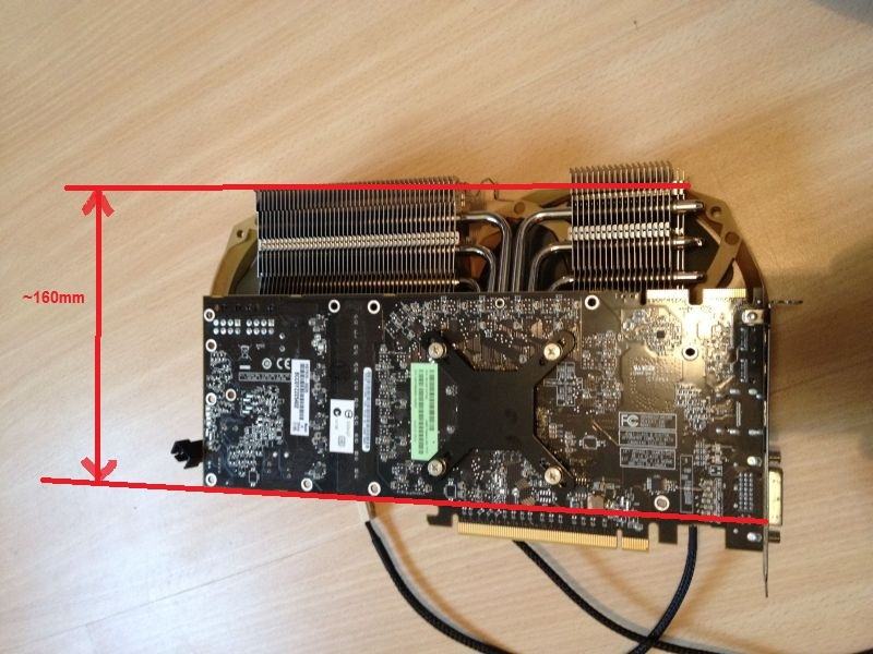

haste inzwischen mal nachgemessen? Ich hoffen nämlich das es so passen sollte. Zur not muss das Mainboard-Tray halt angepasst werden :p
Bräuchte wenn es geht den Abstand PCB-> Tiefe vom Kühler. Am besten halt ohne Lüfter bzw deren Befestigungsmaterial ;)
PS: Wäre auch gut zu wissen auf welcher Graka gemessen wurde bzw wie die GPU dort liegt :)
Vielen Dank schonmal!
LG,
Deco :)
PS:

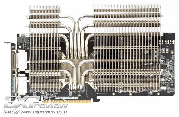

Wenn ich mir das angucke wird das aber ziemlich knapp. Der Kühler ist wohl echt riesig wenn man beachtet wieviel übergröße das PCB schon hat:

Und braucht 4 Slots

Vielen Dank! Die GPU sitzt bei der Graka ja relativ normal ... Aber wieso liest man dann etwas von 175mm?!
So sollte das ja locker passen?!
Ich weis auch nicht, ich denke aber die 175mm sind mit viel Sicherheit gerechnet. Bei mir zb. geht das Gehäuse nur ganz knapp zu...
