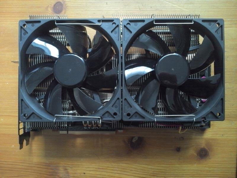

Ansonsten: Ich bin nicht unbedingt glücklich mit dem Mk-26, abseits der obligatorisch haftlosen Klebekühler. Der Boden scheint Konkav/Konves zu sein(?), die Kühlleistung ist nicht so furchtbar berauschend. 80 Grad bei 950 U/min mit zwei NF-F12 heißt, ich kann keinen dauerhaften Boost fahren. Hatte mir trotz beengter Verhältnisse im Gehäuse diesbezüglich mehr erhofft/versprochen. € manuelle Lüfterkurve mit niedrigerer Zieltemperatur und offenes Seitenteil, letzteres bringt fast 12 Grad. Da limitiert dann wohl das Gehäuse.

hat jemand beim montieren auch das problem, dass durch die backplate und das befestigen des kühlers dieser nicht wirklich plan aufliegt bzw. durch das gewicht des mk-26 der ganze aufbau wacklig ist? wollte ihn auf meine gtx 780 moniteren - hab dies auch gemacht - aber mit den beigelegten schrauben und der backplate bekommt man das ding nicht wirklich plan auf die gpu - bzw. zu locker sitzend. was dann in der kühlleistung bescheiden ist. jemand nen tipp?
@khorne: wie genau hast du den mk-26 befestigt? hast du den spacer weggelassen? worauf liegt dann bei dir die backplate? und du hast wohl auch probleme, dass der kühler richtig fest auf der gpu sitzt. war bei mir auch - und die temps liegen zu 100prozent daran - auch bei dir, dass der kühler zu locker sitzt. wenn du mal bisschen am block wackelst, wirst du wahrscheinlich auch sehen können, dass der kühler anhebbar ist von der gpu -trotz verschraubung - das sollte mal denk ich nicht sein.
Also: Ich habe den Spacer nicht benutzt. Denn die Erhöhung deckt durch die unterschiedliche GPU-Ausrichtung bei Nvidia nicht den gesamten Bereich des Chips ab. Das war mir dann zu "heiß". Stattdessen wird sitzt der Kühler direkt auf der GPU, die Verschraubung erfolgt durch die Backplate und den Abstandshalter aus Schaumstoff ("backplate spacer") mit den schwarzen Schrauben, die haben ein längeres Gewinde. Hatte den Kühler zwischenzeitlich nochmal runter und hab die Schrauben nun auch komplett angezogen, 26 Grad RT und maximal 68 auf der GPU (@1,080 Mhz Boost, NF-F12 mit ~1.050 rpm). Bei offenem Seitenteil, aber das liegt wohl eher am Gehäuse, mal sehen was nach der Computex schönes kommt, gab einige interessante Konzepte zu sehen. Gewackelt hat der MK-26 aber nie, d.h. ich hatte immer Kontakt zur GPU.
Alles klar, fehler gefunden... hatte die silbernen schrauben mit kürzerem gewinde.. Wie hast du die Kühlkörperchen befestigt? die wärmeleitpads die drauf sind halten ja nen witz^^

Die Klebekühler habe ich zum Teufel gejagt, trotz Entfettung der Chips keine Haftkraft - nichtmal auf Papier, testweise probiert :fresse: Hatte noch eine angebrochene Tube Wärmeleitkleber (Glück gehabt, die war noch nicht ausgehärtet) und Kühlkörper von einem Arctic Twin Turbo. Bestückt wurden aber nur die Spannungswandler, der Speicher braucht keine separate Kühlung. Allerdings werden die Kühler nicht unbedingt warm, im Gegensatz zum umliegenden/rückseitigen PCB, die Wandler scheinen also nicht stark zu heizen?
Hab geflucht bei der Montage und quasi alle Reste geplündert, die noch im Schrank lagen. Gut, wenn man(n) nix wegschmeißt :d
Jo auf jeden Fall enttäuschend. Dann hätte ich noch ne letzte Frage: Hast du deine 2 verbauten Lüfter direkt an der Graka angeschlossen oder extern übers NT? Wenn über Graka - konntest du sie darüber steuern?
Sind PWM-Lüfter, also an der Grafikkarte angeschlossen und darüber gesteuert. Lüfterprofil mit EVGA Precision angepasst, weil das BIOS immer auf 80 Grad regelt, d.h. die Karte unvermeidlich, wenn auch knapp, drosselt.
