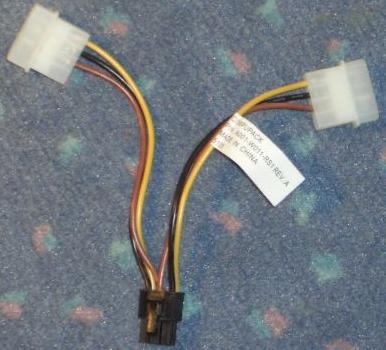

Da kein PCIe Stromadapter dabei war: wie ist dieser Adapter belegt?
dh wo geht das gelbe 12v und das schwarze kabel hin?#
Einfach so als ascii gesehen [:i:] dh in der mitte ist der "Haken" des 4pol-PCIe Adapters oben, von hinten gesehen, wie die kabel in den 6pol stecker reinkommen . wo geht gelb und schwarz hin?? hat jmd ein Foto?

hab hier ein foto von dem kabel.
bei mir lag auch keins bei ich denke die gehen davon aus das du ein NT hast das stark genug ist, also auch eins der neueren baureihe mit PCI express anschluss.

Danke fürs foto. die beiden gelben 12V kommen also beide "unten, jeweils außen" wenn man den Haken oben hat. dann bastle und löte ic´h mir eins zusammen aus altem ATX MB Stecker heraus :fresse:
