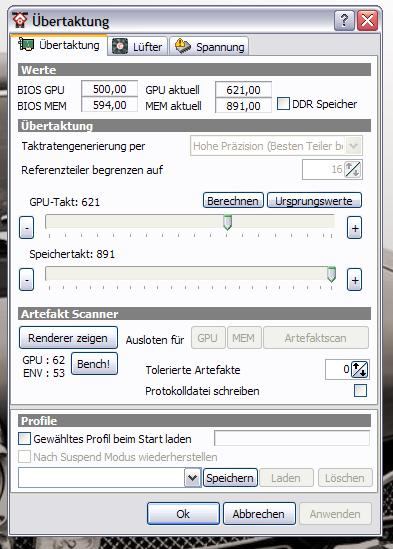

so ich hab jetzt nochmal ein bild reingestellt wo man gut sehen kann das die karte nicht in den 3d modus geht es ist immer noch der 2d takt was soll ich bloß machen.
Ist bei mir genau so...kann es sein das Rivatuner nen Bug hat mit X1950XTs?
also bei mir geht der Rivatuner,also denk ich mal. Habe den Test gemacht. 3D Mark 05 gestartet, danach im Rivatuner nach geschaut, taktet hoch.

Das Problem hatte ich auch mit ATI Tool bzw. ATT. Allerdings hab ich jetzt endlich die ATI Tray Tools vernünftig
zum Laufen bekommen, so dass auch das Switchen zwischen 2D und 3D-Mode funktioniert. Dazu hab
ich zuerst den Catalyst 6.12 ohne CCC installiert, die ATT installiert (beim ersten Start die Deaktivierung des
ATI-Hotkey-Pollers bestätigen), danach unter "Hardware"->"Übertaktungseinstellungen"
2 verschiedene Profile anlegen, sieht bei mir z.B. so aus:

Wichtig dabei ist, die Spannungssteuerung zu aktivieren und in das jeweilige Profil zu integrieren, da die GPU sonst nicht
mit der benötigten Spannung versorgt wird. Außerdem sind unter "Hardware"->"Automatische Übertaktung" folgende Einträge zu machen:
http://saschafahlbusch.sa.funpic.de/pics/00005.jpg
Damit klappt das reibungslose umschalten von 2D/3D. Somit natürlich auch der "Stromsparbetrieb" in 2D.

also ich wollte das genauso wie du machen aber ich kann bei meinem ATT garnicht einen so hohen takt einstellen ich habe eine connect3d x1950xt
ps bei 3d mark 05 komme ich auf 9053 punkte is das nicht ein bisschen wenig für einen C2D 6300 Asrock 775 Vsta 1024 ddr 400 connect3d x1950xt ????
Unter "Werkzeuge + Einstellungen"->"Grundeinstellungen" kannst Du über den Reiter
"Erweitert" das Häkchen bei "Grenzwerte beachten" entfernen, dann sollten auch die
Begrenzungen der Taktraten deaktiviert sein:
http://saschafahlbusch.sa.funpic.de/pics/00006.jpg
Damit sollte es funktionieren, die default-Taktraten in ein Profil zu stecken...
