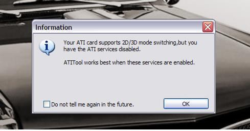

Wenn ich das ati tool das erste mal starte kommt die meldung das die karte 2d/3d switching unterstützt doch bei mir nicht aktiviert ist wie kan ich diesen Dienst aktivieren ich suche mir den Wolf und finde einfach nicht BITTE HIIILFE !!!

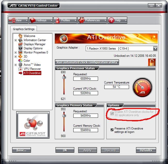

Also das klappt nicht wenn ich das ati tool starte kommt immer diese meldung (siehe bild) und wenn ich auf default (621/900)klicke kommen grafikfehler (symbole verschwinden teils) und sobald ich eine 3d anwendung starte stürtzt das system ab ich habe im hintergrund das system über das tray tools (monitoring) beobachtet und der takt bleibt gleich immer auf 499/594 ist meine Karte kaputt ?????

@juon: bin mir zwar nich sicher ob das klappt aber versuch mal in "ausführen" "msconfig" einzugeben und dann auf dienste und guck ob da irgendwelche ati dienste disabled sin. wenn ja dann starte sie.
ati smart und ati hotkey poller sind beendet, ich habe mal bei dienste probiert sie zu aktivieren aber es gibt nur die möglichkeit automatisch, manuell oder deaktivieren und es ist auf automatisch eingestellt also denke ich mal ich muss das irgendwo im treiber aktivieren aber ich weis nicht wo vielleicht kann mir ja hier jemand helfen.
und dann soll ich jedesmal wenn ich denn rechner hochfahre den dienst manuell starten das kann doch woll nicht sinn und zweck sein
Also am Anfang wenn ich das system starte ist ati hotkey poller gestartet und ati smart beendet und wenn ich eine 3d anwendung starte sind danach beide dienste beendet, ist es bei euch auch so das enable 3d applications nicht einzustellen ist.

so ich hab jetzt nochmal ein bild reingestellt wo man gut sehen kann das die karte nicht in den 3d modus geht es ist immer noch der 2d takt was soll ich bloß machen.
