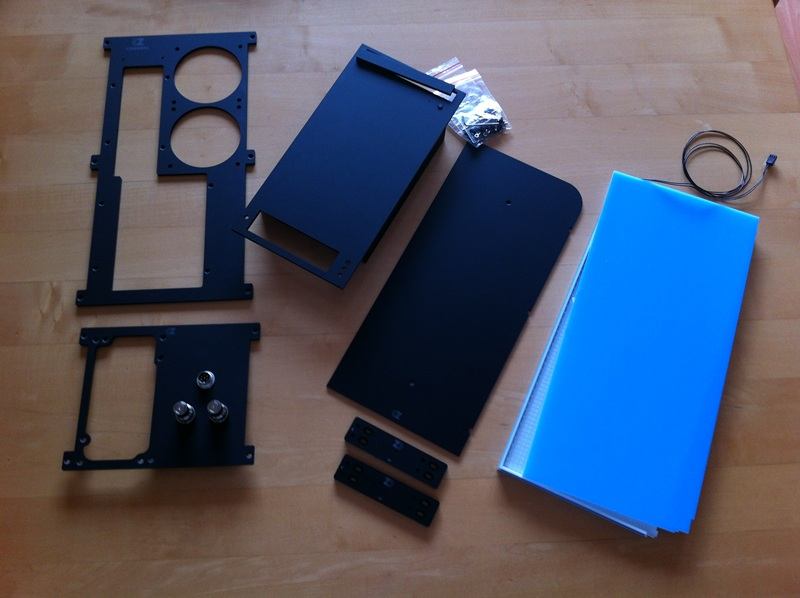

So dann meld ich mich auch mal ... meine Teile sind heute aus Portugal gekommen
Leider kann ich sie noch nicht verbauen, da der Rest vom Case noch beim Pulverbeschichten ist. Ich kann nur eins sagen, rein optisch und von der Verarbeitung her sind die Teile einfach top! Bin echt sehr zufrieden damit. Wenn jetzt noch alles passgenau ist, hat sich für mich der Kauf auf jeden Fall gelohnt. Über den Preis müssen wir nicht diskutieren, der ist einfach nur göttlich
Muß an dieser Stelle auch nochmal Ricardo loben, der Support ist einfach klasse! Selten hab ich so einen netten Kerl, der auch wirklich auf meine Wünsche (auch wenn es nur Kleinigkeiten waren) eingegangen ist, kennengelernt.
Man verzeihe mir das schlechte Foto! iPhone gibt nicht mehr her
