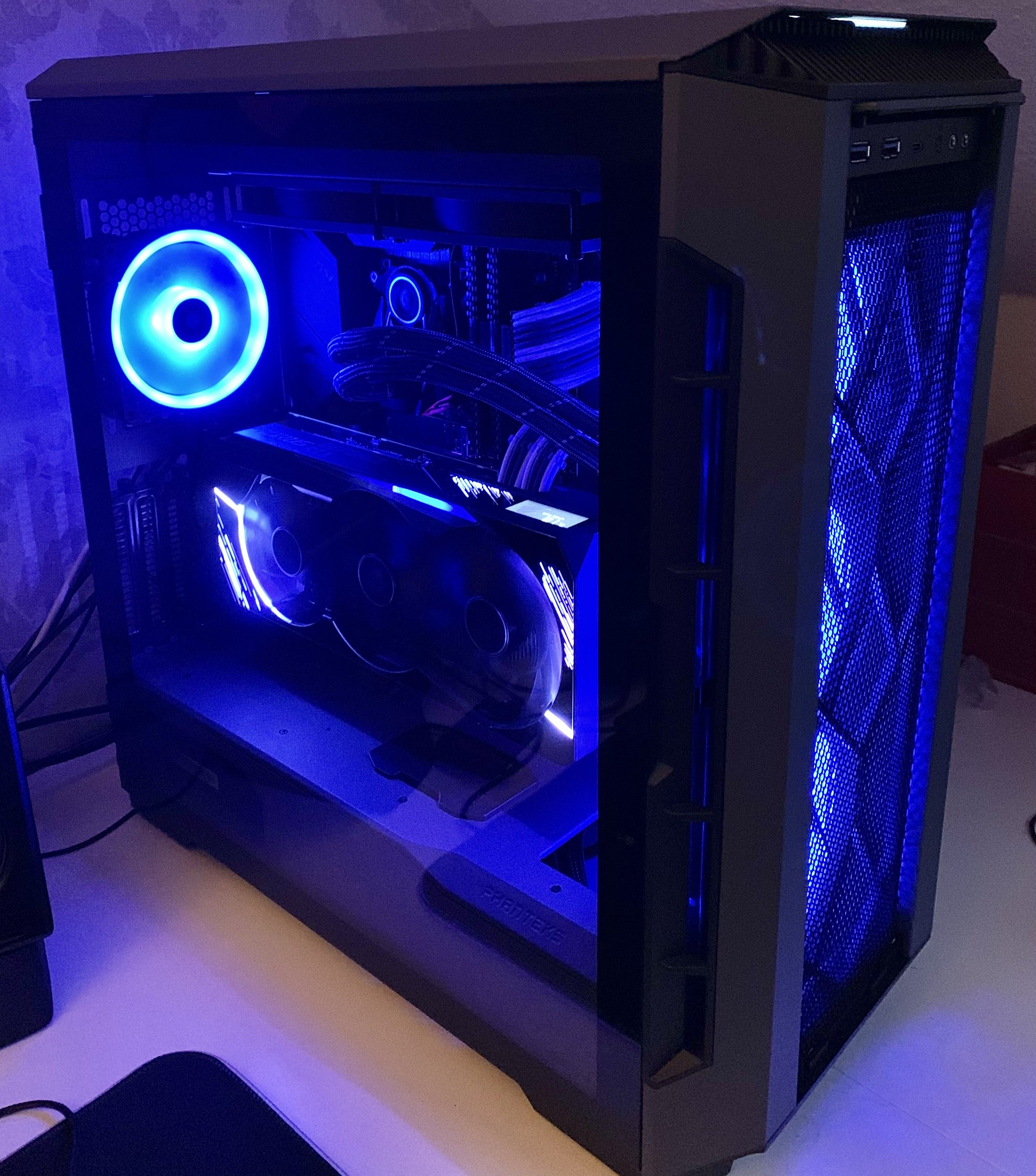

PS: Anbei noch ein Bild, wo ich die Farbe noch nicht einmalig ändern konnte.

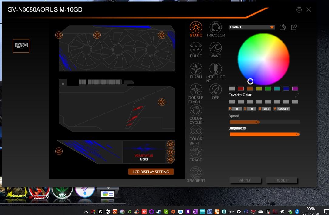

ich habe übrigens die Aktuelle RGB Fusion 2.0 Version installiert und Corsair iCue
