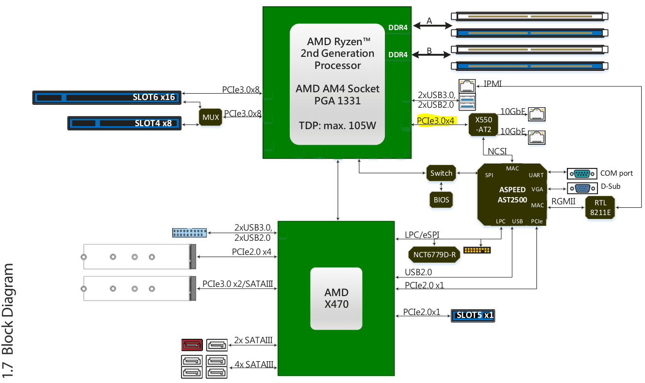

Mit einem X470 Board wäre 10G Base T ja nicht unmöglich sondern es wird vermutlich dazu kommen, dass ich die theoretisch verfügbare Bandbreite nicht voll ausnutzen kann, da der X470 Chipsatz bzw. die Anbindungen zu gering dimensioniert sind und das System im Anschlag ist.
Nun ist die Frage: Welche Auswirkungen hat das?
Werden aus theoretisch möglichen 1,2 GByte / sec. nur noch 0,5 GByte / sec. oder gar nur 0,125 GByte / sec. wie aktuell mit 1GBit LAN.
Kann man das überhaupt grob einschätzen oder ist das zu sehr vom Anwendungsfall abhängig (ob ich 1000 RAW-Fotodateien einzeln lade oder 5 Videodateien in 4K ist ja schon etwas anderes)...

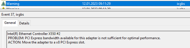

Mir ist mit dem X470D4U2-2T und einem Ryzen 5 5500 nun folgendes aufgefallen:
Keine Ahnung, ob das neu ist. Lt Geizhals hat die CPU im Vergleich zu meiner vorherigen die gleiche Anzahl an Lanes.

Und so sieht es auf dem Board aus:
BIOS-Bug?

Warum Bug? Es stimmt doch. PCIe 3.0x4 reicht nicht für 20Gbps. Die Meldung kommt vom X550-AT2 Treiber und ist bei Steckkarten durchaus sinnvoll.
Die CPU dürfte gar keine Rolle spielen, da die X470 Plattform PCIe 3.0 ist. Siehe https://www.amd.com/de/products/chipsets-am4 . Die CPU muss ohnehin runter auf PCIe 3.0.
Also müsste die Warnung bei jedem Windows User erscheinen, hat hier noch wer das Brett unter Windows? lt. Wikipedia wären 3.938 GB/s möglich, es fehlt also eine Winzigkeit.
Naja, ist beim x570 genauso angebunden. Wenn man bedenkt, dass der eine Port mit dem IPMI geshared ist, würde da, je nach Anwendungsfall, eh nicht dauerhaft 2,5 GB/s laufen. Da ist also noch gut Luft.

PCIe ist vollduplex, d.h. die Transferraten der Lanes stehen >gleichzeitig< für beide Richtungen zur Verfügung.
PCIe3x4 reicht also mehr als aus für eine X550-T2, da es jeweils ~3,6 GB/s gleichzeitig erlaubt.
Insofern ist die Meldung des X550-Treibers NICHT erklärlich. Denn auch X550-T2 Steckkarten haben ja einen gen3x4 Steckanschluss und der X550-AT2 hängt hier lt Blockschaltbild an den vier gen3 Lanes, wo in Consumerboards üblicherweise der M.2-Sockel angebunden ist.
Die Meldung von BobbyD wäre nur erklärlich, wenn der X550-AT2 hier mit PCIe gen1 oder gen2 oder aber nur mit weniger als 4 Lanes angesprochen würde. mit #lspci unter Linux/Proxmox wäre das easy prüfbar. Wenn das so wäre, dann wäre das eine Bios-Einstellung (üblicherweise kann man die maximale PCI gen ja einstellen) oder aber in der Tat ein Bug. Oder aber an der CPU stimmt was nicht.
Der Engpass im Durchsatz kommt, wenn die X550-T2 am Chipsatz hängt und gleichzeitig dadrüber auch andere Datenströme laufen (z.B. Sata-Ports, USB, Chipsatz-Slots etc) und das 3,6 GB pro Richtung überschreitet.
Genau hier hilft der X570, wenn eine PCIe gen4 fähige CPU im Sockel steckt, weil dann über 7GB/s pro Richtung zwischen Chipsatz und CPU gehen.
Ein 5500 hilft hier wie oben erwähnt nicht, weil der auf der APU-Linie ohne aktive Grafik basiert, also quasi ein 5600G ohne Grafik ist. PCIe gen4 gibts erst ab dem 5600 non-G (oder halt den vergleichbaren 3000ern).
Und, nur der Vollständigkeit halber, APUs und damit der 5500 können PCIe-Bifurcation nur mit x8x8 und x8x4x4 , x4x4x4x4 können nur die Non-APUs.
@BobbyD die nutzbare Bandbreite liegt zwischen 3,5 und 3,6 GB/s, nicht bei 3,938 GB/s.

Und PCIe kann bei gen3x4 gleichzeitig pro Richtung etwa 3,5 bis 3,6 Gbyte/s. Ist also bei weitem kein Bottleneck für eine Anbindung des X550-T2, selbst wenn Up- und Download bei beiden 10G-Ports gleichzeitig voll genutzt werden.
Gen3x2 oder Gen2x4 wäre ein gewisser Engpass in so einem Fall, das würde auf ~1,7 Gbyte/s up+down limitieren; gen1x4 sogar auf ~900 Mbyte/s. Nur so könnte ich mir die Treibermeldung erklären bzw. würde sie Sinn machen.
Ich habe z.B. aktuell das Problem bei einem T20 mit T1700-Crossflash, dass der Gen3x16 Slot , sobald ich eine SSD anspreche die da per Adapter steckt, von Gen3x4 auf PCIe Gen1x4 runterschaltet. Beides via #lspci geprüft. Keine Ahnung warum. Graka oder HBA hab ich noch nicht geschaut, was er da macht. CPU schon getauscht, anderer Adapter getestet, Bioseinstellung geprüft. Spannend.
Drum liegt bei mir die Vermutung nahe, dasss der X550 von Bobby vielleicht auch nicht mit gen3x4 angesprochen werden könnte (warum auch immer) und daher diese Treibermeldung in Windows auftaucht.
Aber einfache Richtung, bei Full Duplex wäre es doch wieder zu wenig.
Nein, eben nicht. 4 Lanes PCIe gen3 können >gleichzeitig jeweils< 3,6 GByte in beide Richtungen übertragen. Denn PCIe ist auch vollduplex !
D.h. wenn die NIC volllduplex vollausgelastet ist, dann werden 2,5 Gbyte von 3,6 Bandbreite sendend genutzt und getrennt davon nochmal 2,5 Gbyte von 3,6 empfangend.
Du hast völlig recht. PCIe 3.0 x4 = 32 Gbit/s burst. Irgendwie war ich bei PCIe 2.0 gelandet. Sorry für die Verwirrung.
Statt mindestens vier 2.0 Lanes beim X470 reicht dann eine einzige 4.0 Lane des X570, um einen 10Gbps Netzerwerkadapter anzubinden.
Wenn du einfach und günstig NICs mit PCIe 4.0 finde nwürdest wäre deine Aussage korrekt.
die ganzen X520, X710 10GBe NICs haben PCIe2.0 und 3.0
Ich habe ein Asrock X470D4U und würde absolut 0 Vorteile aus dem x570 rausholen können, da meine NVME SSDs auf Hyper M.2 nur PCIe 3.0 können und meine X710 NIC ebenfalls nur 3.0.
Das Problem ist aktuell nicht die max Bandbreite mit PCIe 4.0/5.0 sondern die Anzahl der Lanes...
Ich kann mir ein neues AM5 Mainboard kaufen mit massiver Bandbreite, welche leider verpufft, wenn ich PCIe3.0 Karten habe.
Immmer veruschen eine maximal hohe PCIe Version der NICs zu kaufen, aber auch schauen dass du viele Lanes hast. 3x PCIe mit 1x16 lanes & 2x >4 lanes (mechanisch x16) würde mir reichen - auf Geizhals findest du eine Handvoll von Mainboard die dies können...
Jaein. Für die Anbindung CPU<->Chipsatz wird dennoch PCIe 4.0 verwendet, was den über selbigen bereitgestellten Slots/chips mehr Bandbreite(nreserve) in der Summe gibt.
