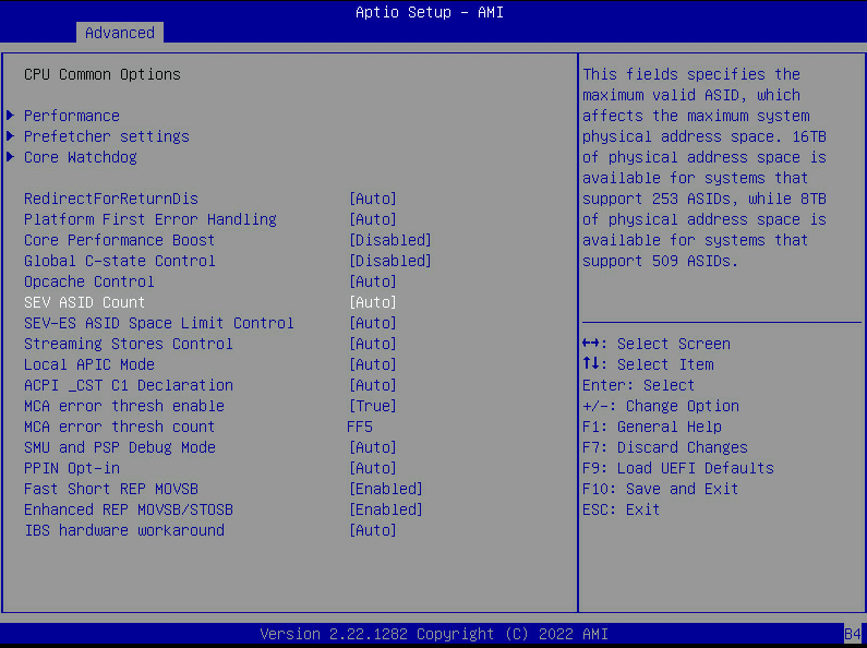

UEFI->Advynced->AMD CBS-> CPU Common Options->Power Supply Idle Control
Danke dir. Darf ich aber mal fragen welches BIOS du nutzt? Bei mir schaut es so aus.
Das aktuellste von der Webseite inkl. aktuellster BMC. Allerdings eben das x570, nicht das x470 😅

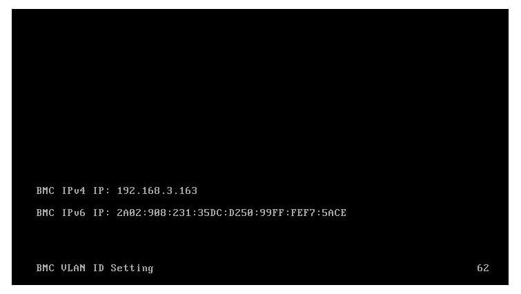

Ich habe mal das letzte stable BIOS geflasht. Vorher war das Beta BIOS drauf. Hatte jemand das hier schon mal? Bei mir hängt der immer hier fest.
Vielleicht sind dann die fehlenden Menüpunkte wieder da

"Low Current Idle" und PBO vertragen sich irgendwie nicht.
Versuch doch mal nicht PBO zu nutzen, ist das überhaupt Standard? Hier wie gesagt keine Probleme mit Low Current Idle. Netzteil ist von CoolerMaster. Dem Beta BIOS fehlen viele der bekannten Optionen, ist Rotz würde ich sagen.

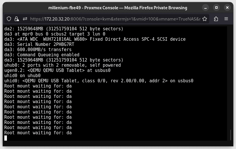

Hat jemand eigentlich TrueNAS Core virtualisiert? Bei mir schaut es beim Durchreichen vom HBA so aus. Vllt. hatte das ja schon jemand.
Wie reichst du denn durch? Die HDD einzeln oder den gesamten HBA als PCI-Gerät?
