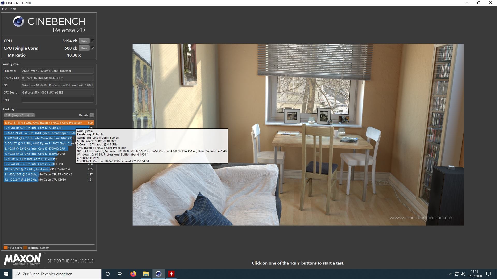

Ich habe mich ebenfalls an die Einstellungen von def gehalten und kann mich nicht beklagen. Temps liegen bei ca. 50 Grad mit ner 240er AiO. Bestens
