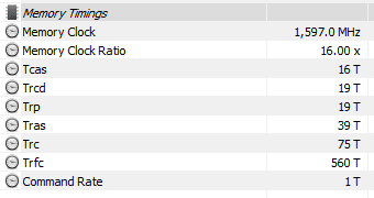

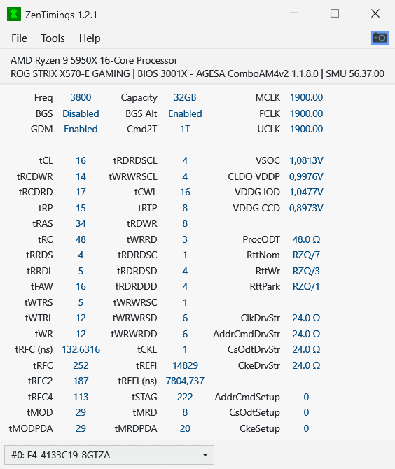

Also bei meinem 5950x
Keine WHEA Fehler
WHEA Fehler 19, aber ohne reboot oder sonst was. Läuft so,
hätte ich nicht vor zwei Wochen ins log geschaut, hätte
ich es gar nicht gewusst oder bemerkt.

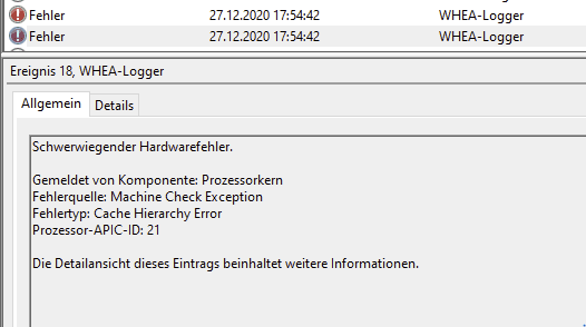

Gerade während dem Mittagessen nicht am PC gewesen, jetzt ein Absturz im Idle mit kritischem Fehler WHEA ID18 gehabt.
Das RAM Profil steht noch auf 3600Mhz. Das Standard Profil mit 2133Mhz lief zuvor zumindest über Nacht stabil.
Code:
Schwerwiegender Hardwarefehler.
Gemeldet von Komponente: Prozessorkern
Fehlerquelle: Machine Check Exception
Fehlertyp: Bus/Interconnect Error
Prozessor-APIC-ID: 21

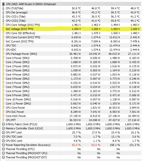

Die 1600Mhz scheint er laut HWiNFO gesetzt zu haben:
Hat nur nichts gebracht, da er dann mit dieser Einstellung am Nachmittag wieder einen spontanen Reboot im Idle produziert hat:
EDIT:
Bringt es evtl. etwas den SoC Voltage etwas zu erhöhen?
Der scheint auf 1.000 V zu stehen. Irgendwo stand auch mal ein Tipp, dass man diesen einen Tick erhöhen soll.
Stell die mal auf 1,1v
