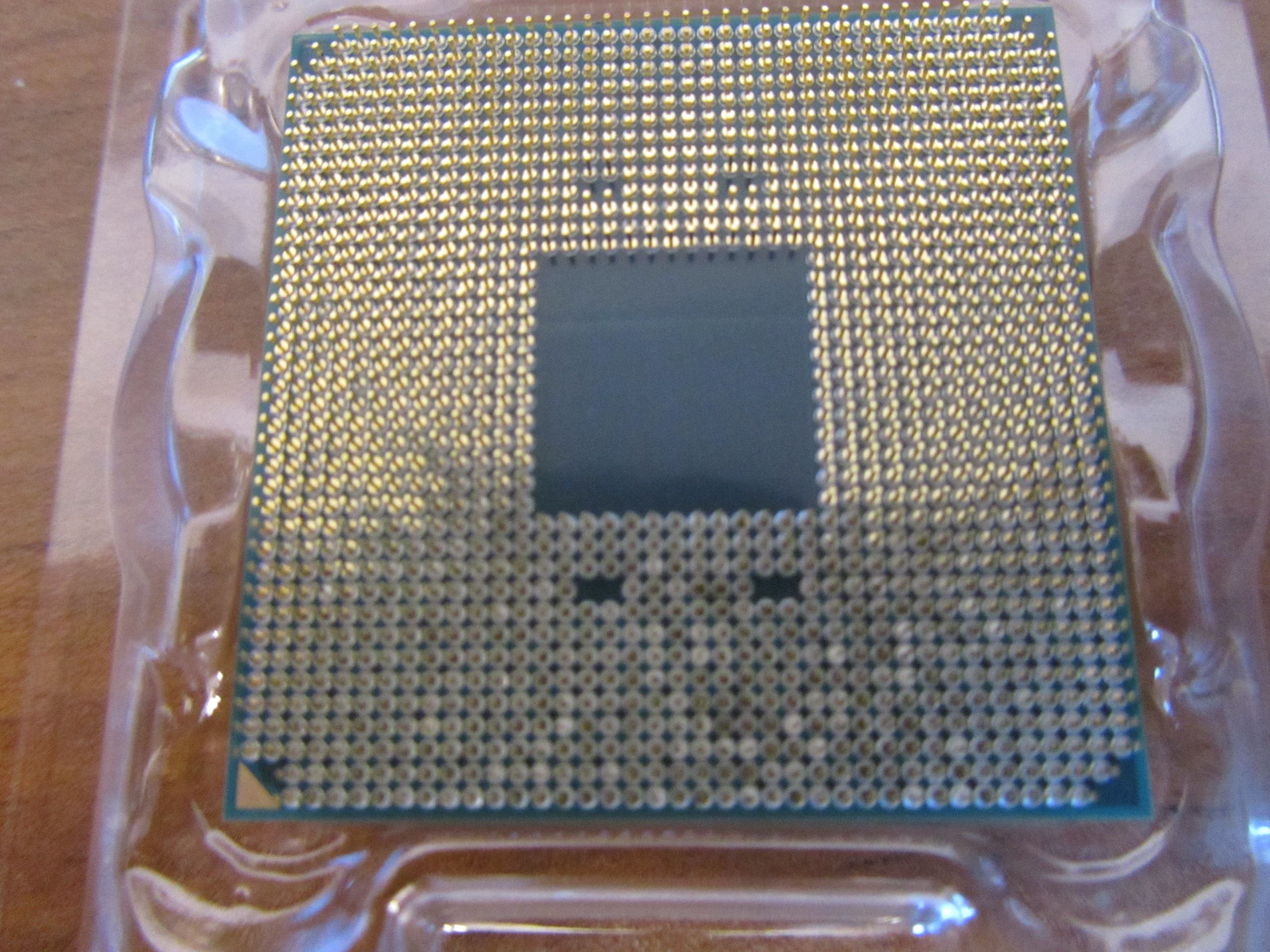

In einem anderen Forum kam auf, dass eigentlich alle CPUs mit IDLE Problemen mit "PGS" enden. Die die auf "SUS" enden da solls ja selten bis kaum Probleme geben.
Vorm Einbau hab ich von meinem auch ein Bild gemacht, BG 2042SUS.
Wer da also Probleme hat, wäre mal interessant welchen Batch ihr habt.
Wobei 2044SUS, 2043SUS auch schon problematisch waren![]()

Also meine erste war BG 2046SUS und hatte die Idle ProblemeIn einem anderen Forum kam auf, dass eigentlich alle CPUs mit IDLE Problemen mit "PGS" enden. Die die auf "SUS" enden da solls ja selten bis kaum Probleme geben.
