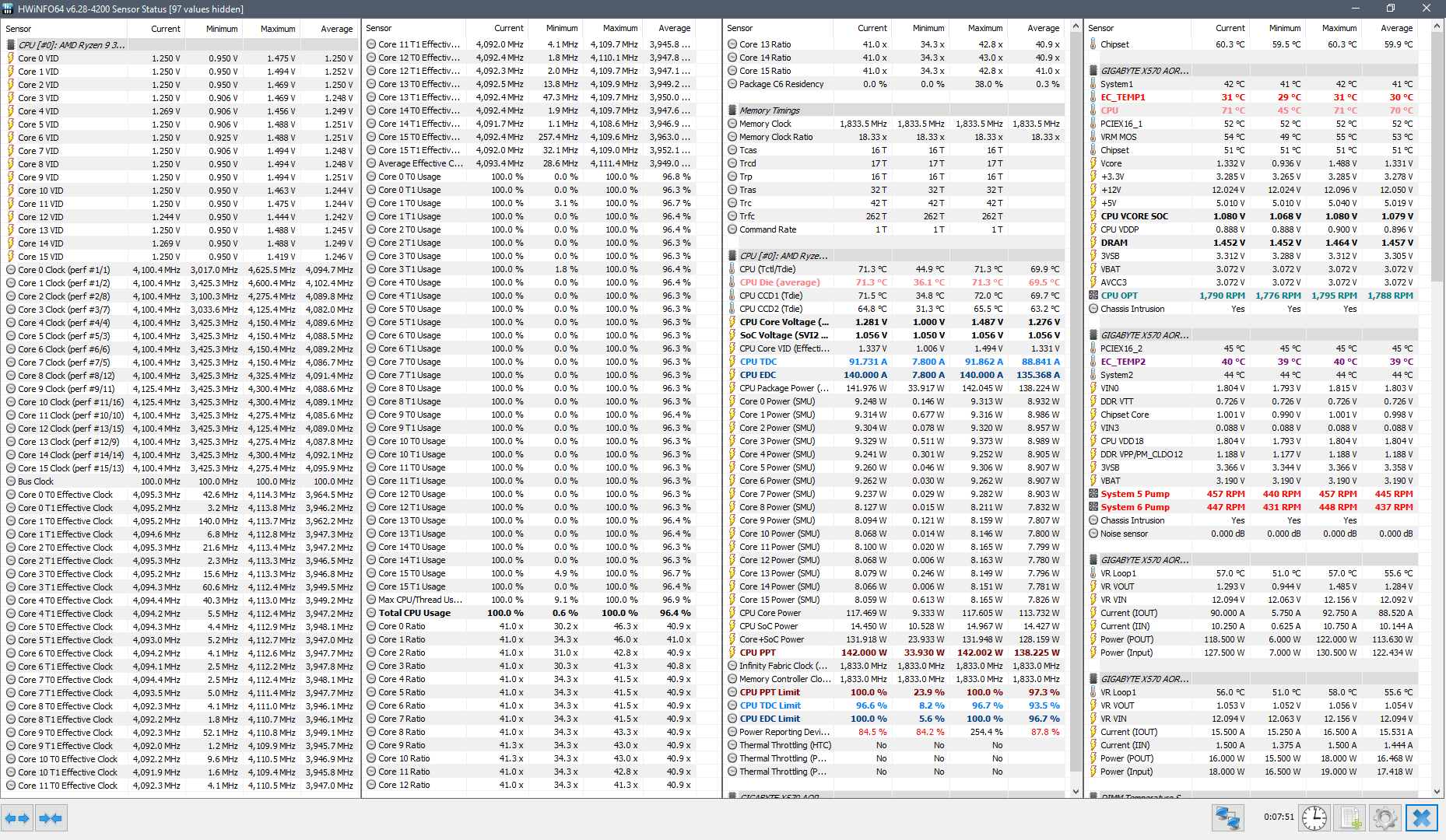

Ich habe mein PBO auf -30 eingestellt und habe 87XX Punkte im Multi ohne WHEA Fehler oder habe ich einfach eine sehr gute CPU erwischt? Singlecore boostet auf 4940 - 4950 hoch laut HWInfo.
Meiner läuft ohne PBO. Das ist alles deaktiviert. Bei mir läuft der Prozessor momentan komplett ohne OC... Sollte eigentlich in Ordnung sein...
Mit leichtem OC kam ich bis jetzt auf über 9200 Punkte ohne WHEA Fehler...
Also 9249 Punkte... KLICK

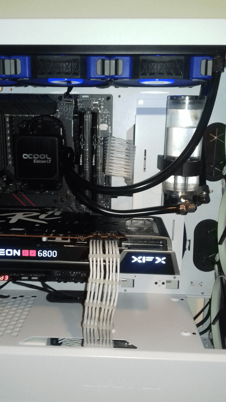

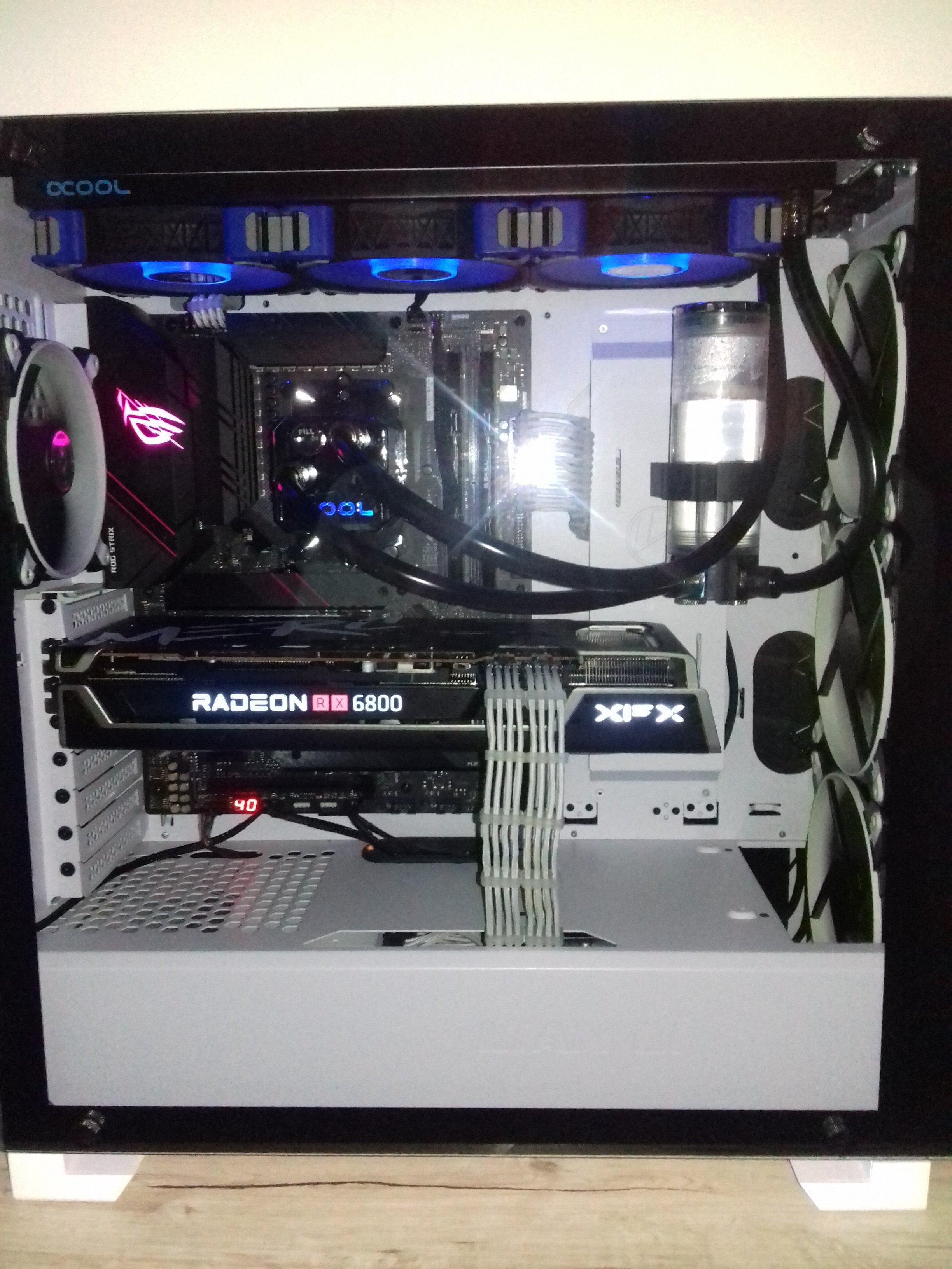

Nein jetzt nicht mehr. Mit meiner AIO stimmte was nicht. Hatte auf Standard schon 90 Grad und der Ryzen drosselte den Takt.
Da war irgendwas verstopft anscheinend. Die hatte ich am WE auseinandergebaut und den Radiator ordentlich gespült. Dann lief es wieder....
Hab mittlerweile sogar einen AGB mit in die AIO integriert. Nach einem kurzen Test pendelt er sich bei 63 Grad Package, CPU 53 Grad ein im Cinebench R23 Loop...
Mit den Spawas habe ich überhaupt keine Probleme. Hab ein Asus B550 E-Gaming die bleiben locker unter 50 Grad....

Auch wenns komplett Offtopic ist, will ich das hier nicht unerwähnt lassen. Ich hatte auch eine 420er Eisbär und genau dasselbe Problem und ich habe das leider auch schon öfter gelesen, dass die Eisbär AiOs von ALC nach einer Weile sich extrem verschlechtern. Am Anfang hatte ich sehr gute Temps (<80°C) und nach ca. 1 Jahr hing ich dann schon bei 90°C und ich hatte nichts verändert:
Man achte auch auf die Taktfrequenzen...
Auch wenns komplett Offtopic ist, will ich das hier nicht unerwähnt lassen. Ich hatte auch eine 420er Eisbär und genau dasselbe Problem und ich habe das leider auch schon öfter gelesen, dass die Eisbär AiOs von ALC nach einer Weile sich extrem verschlechtern...
Ich hatte das Glück als ich fertig war, das meine Pumpe dann doch komplett den Geist aufgegeben hat. Also das Ganze nochmal von vorne. Hoffe aber das mit dem AGB und der neuen Pumpe ich in Zukunft von solchen Problemen verschont bleibe....
Endlich bin ich fertig. Hab jetzt maximal 58 Grad Packagetemperatur im Cinebench R23 Loop... PBO bzw OC ist aus...
Bin zufrieden für so ein kleines Pümpchen...
