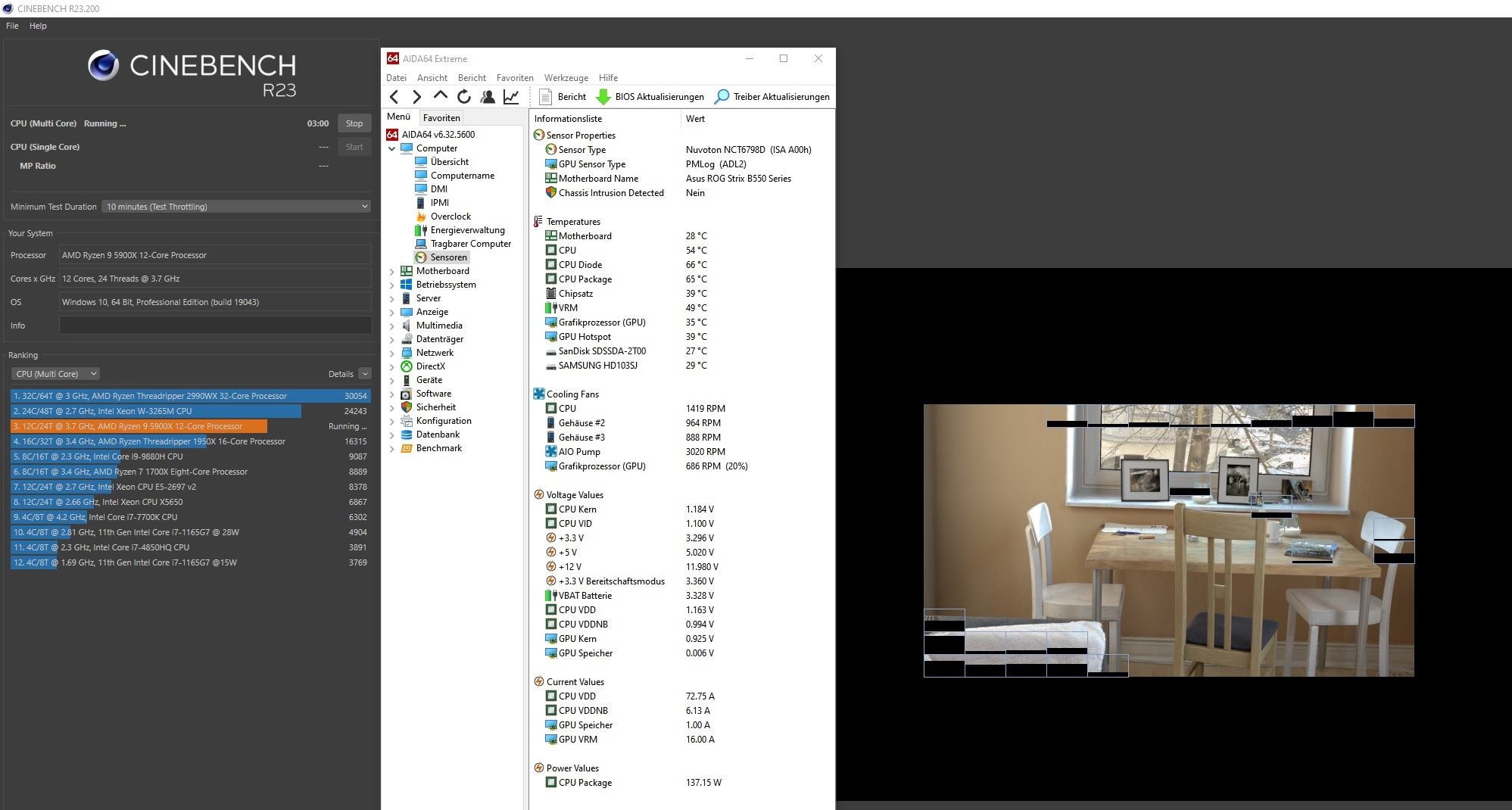

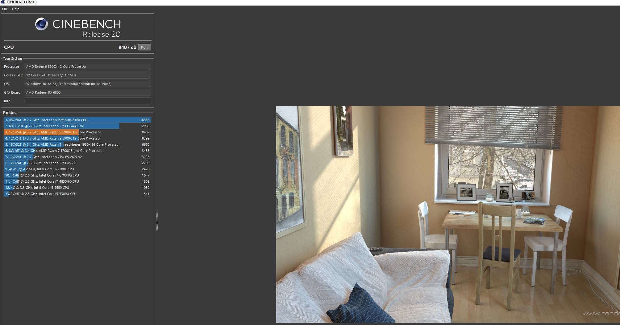

So melde mich zurück. Das Ganze Wochenende gesucht nach Temperaturproblemen... Hab meine AIO auseinandergenommen. Den Radiator gespült und nur destilliertes Wasser aufgefüllt. Das hat Wunder vollbracht...
Der 5900X ist bei mir komplett unübertaktet... Cinebench R23 Dauertest....
Im R20 jetzt über 600 Punkte mehr... Teilweise je nach Temperatur hatte ich nur noch 7200 Punkte...
Vielleicht kennt sich jemand mit Wakü aus. Kann das sein das die Original-Wasser-Füllung wenig Temperatur leitet und zu Zähflüssig ist?
Es handelt sich um eine Eisbär LT360... Wie gesagt habe einfach nur den Radi gespült und mit destilliertem Wasser wieder aufgefüllt...
Seitdem habe ich deutlich weniger CPU-Temperaturen... Vorher 90° Package nach 30 Sekunden und jetzt hält er sich bei 65° :banana:
Da kann man dann auch mal ans übertakten denken....
Ich stelle mir mehr die Fragd, wie du auf so viele Punkte kommst :-D Mein 5900X dümpelt da bei 7500 Punkten rum :-O
Dann darf dein 5900X offensichtlich nicht Unmengen an Strom "saufen".

130 Prozent Powerlimit im Bios ist aktiv. Bis 140 Prozent könnte ich maximal. PBO ist aus. Asus Multicoreenhancment ebenfalls. Kein OC also aktiv. War vorher aber genauso eingestellt nur bin ich jetzt sozusagen nicht mehr Temperaturlimitiert bzw der Prozessor drosselt nicht mehr aufgrund zu hoher Temperatur....

Na ja, 137 Watt sind jetzt nicht unbedingt viel für einen 12 Kerner im Cinebench.... Speicher laufen momentan bei 3600 Mhz...
Wirkt immernoch wenig irgendwie.
