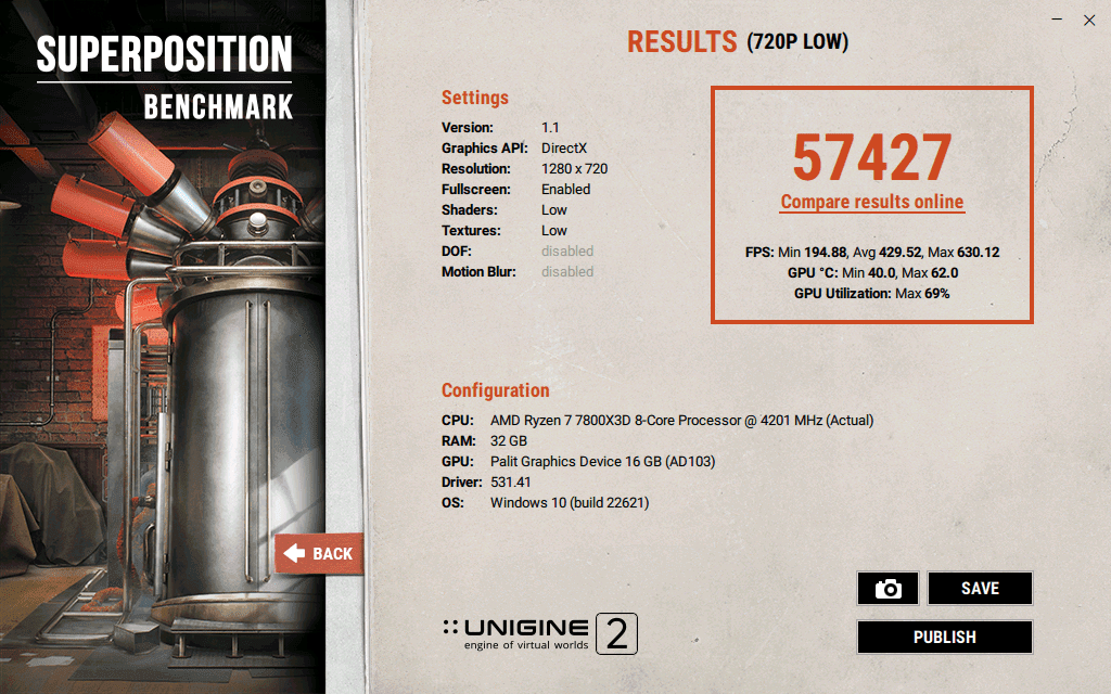

Superposition ist bissl komisch. Die Min sind ja wirklich selbst wenn im Hintergrund kurz was hustet gleich im Keller. Auch der Energiesparplan hat Einfluss drauf. Der Run war mit high.

Warum ist eigentlich der Superposi Bench hier so beliebt? Da arbeitet die CPU gefühlt nicht mal richtig... die dümpelt da bei mir bei 45 Grad und teilweise nur 4GHz rum. Oder ist das nur ein Singlecore Bench?
