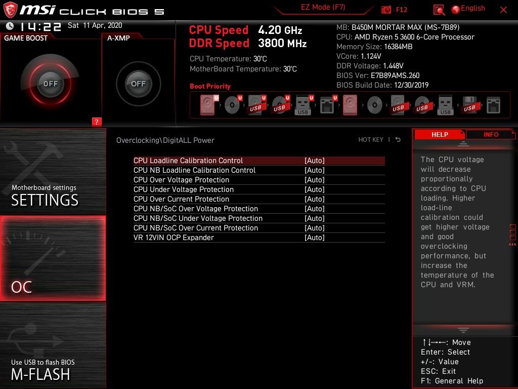

Werd dann beim nächsten BIOS Entry mal schauen was man da so alles einstellen kann und Screenshots erstellen.
Aber zumindest im CPU Bereich sind die LLC Settings ne Katastrophe bei dem Board. Auto läuft da bisher noch am besten.
Ok, wäre super wenn du Bilder machen kannst von DigitAll, rein aus interresse.

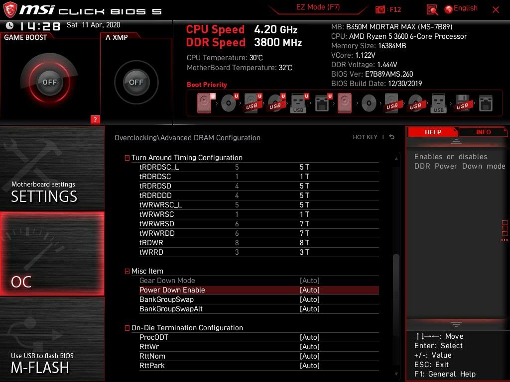

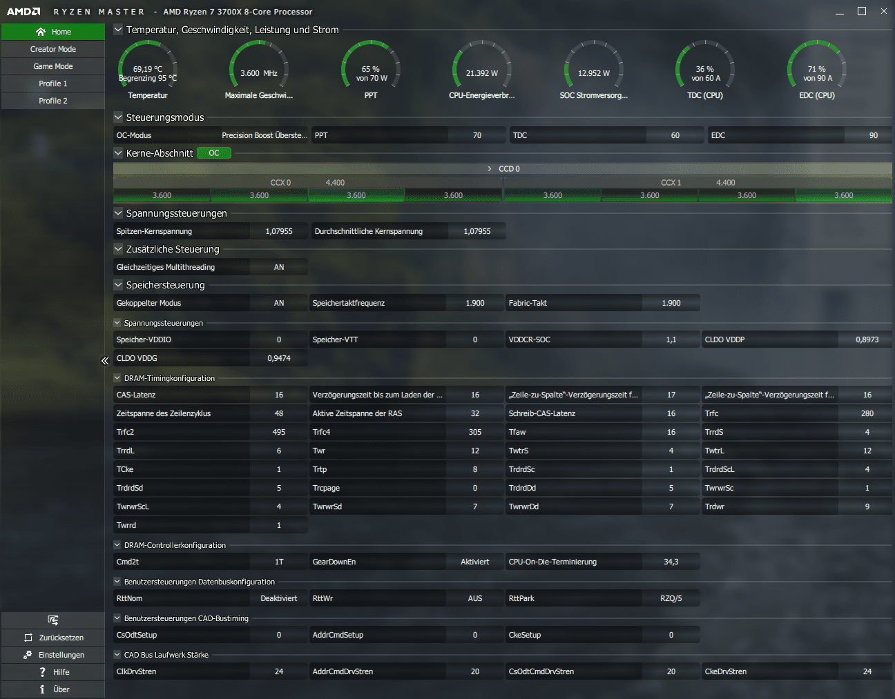

5. tRDRDSD/DD + tWRWRSD/DD = 4/4 + 6/6
Kann man genauer betiteln was diese Timings bewirken ? ich sehe immer wieder Screenshots von Leuten mit 5+5 / 7+7 was DRAM Calc auch öfter vorschlägt. In meinem Fall seitens "Autotimings" wird vorneherein 4+4 / 6+6 angelegt.

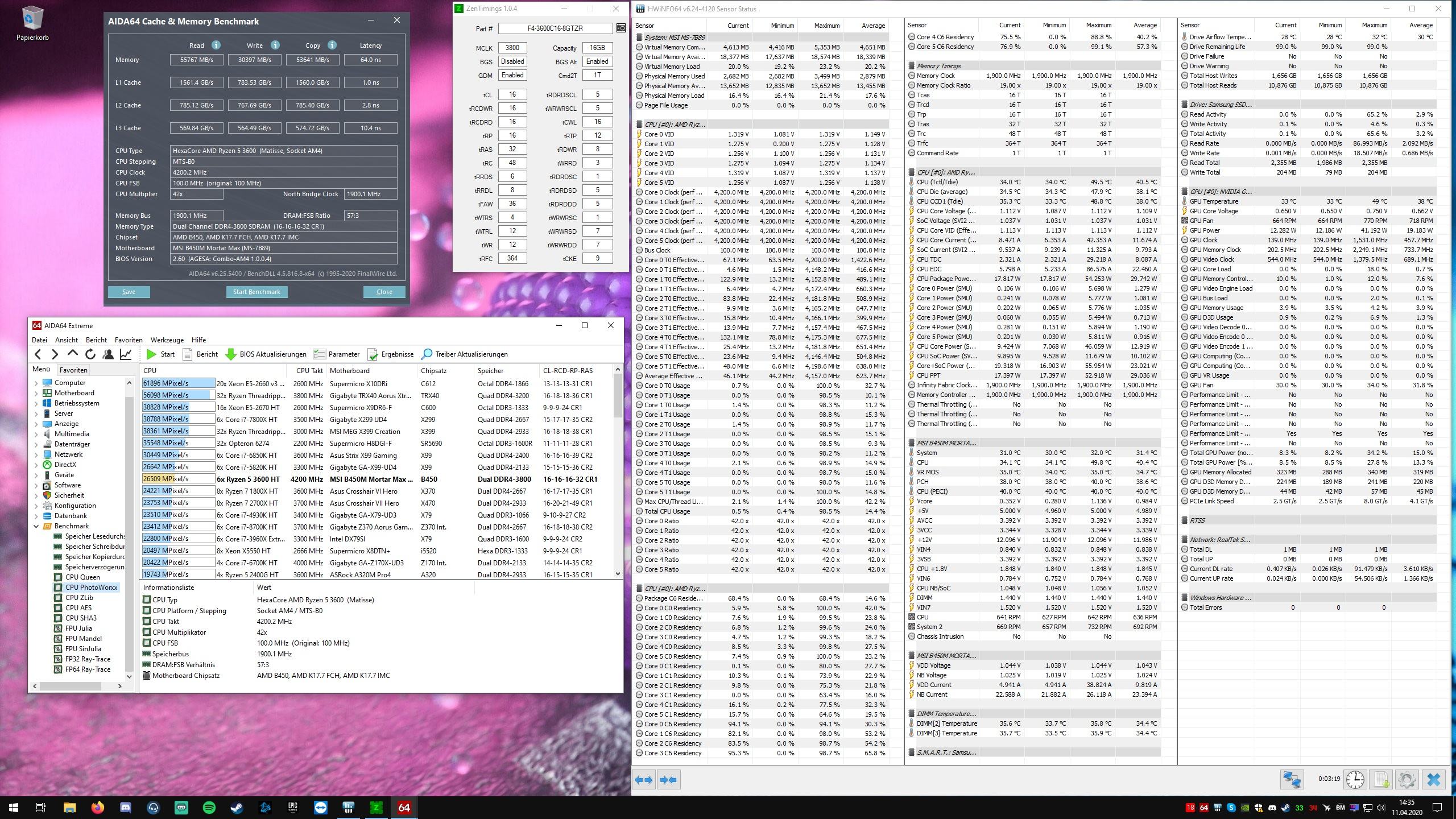

Nene.. der übernimmt die Spannung nur nicht sofort wenn ich sie im BIOS umstelle. Erst beim nächsten Reboot wirds korrekt angezeigt, siehe HWinfo Screenshot

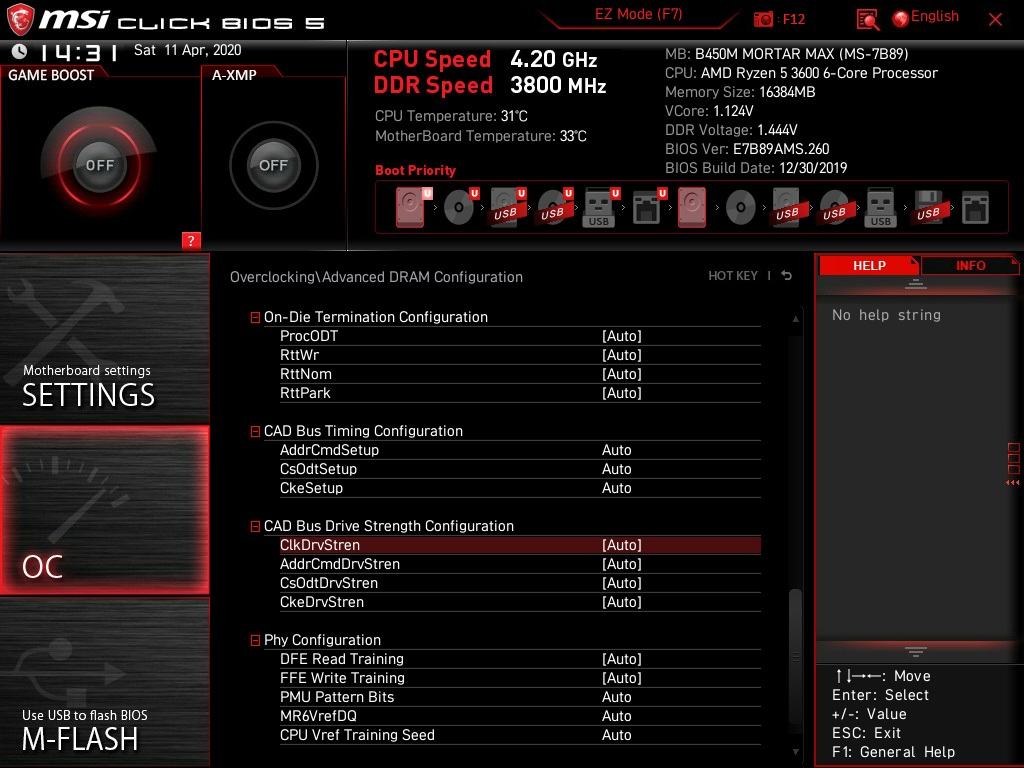

Du findest alle Einstellungen im BIOS unter erweitert, AMD overclocking.

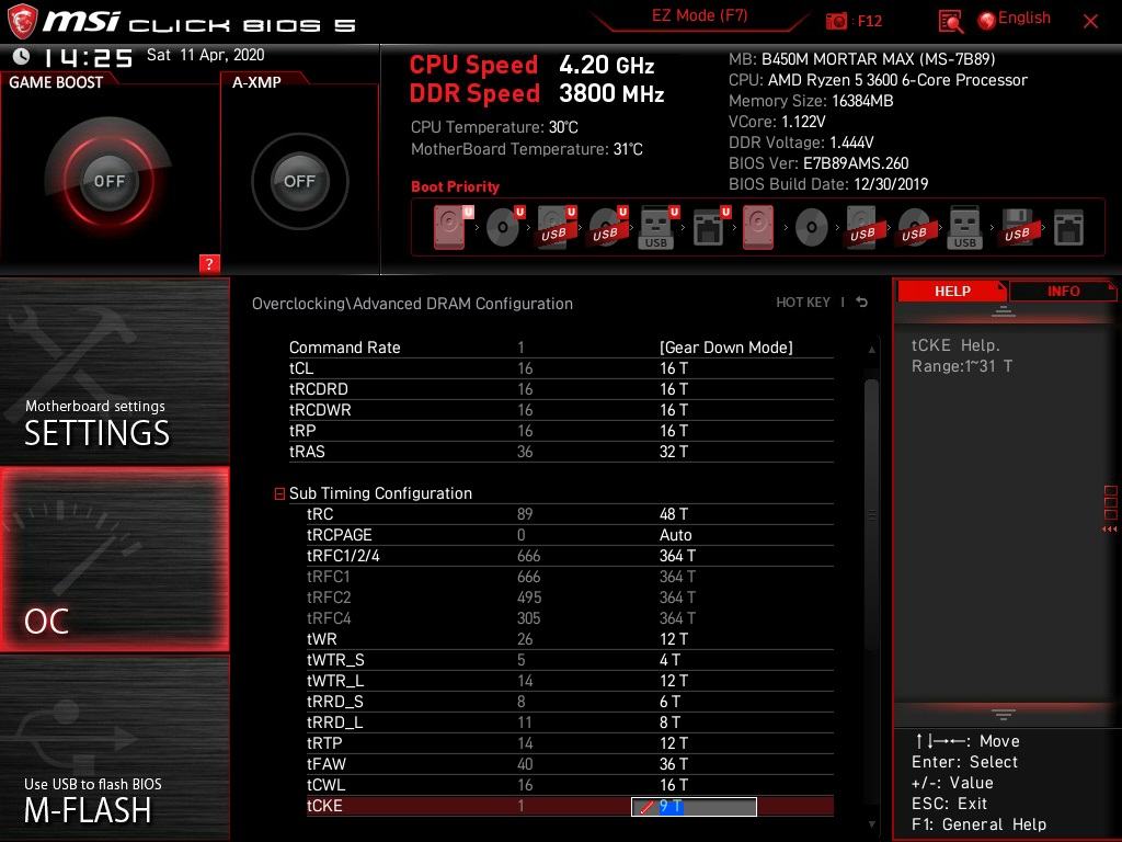

Sodele. Safe Profil, soweit ich es überhaupt einstellen konnte läuft. GDM kann ich nicht nochmal auf ON stellen. Die Option ist komplett ausgegraut.
Wie gehts weiter? ;)

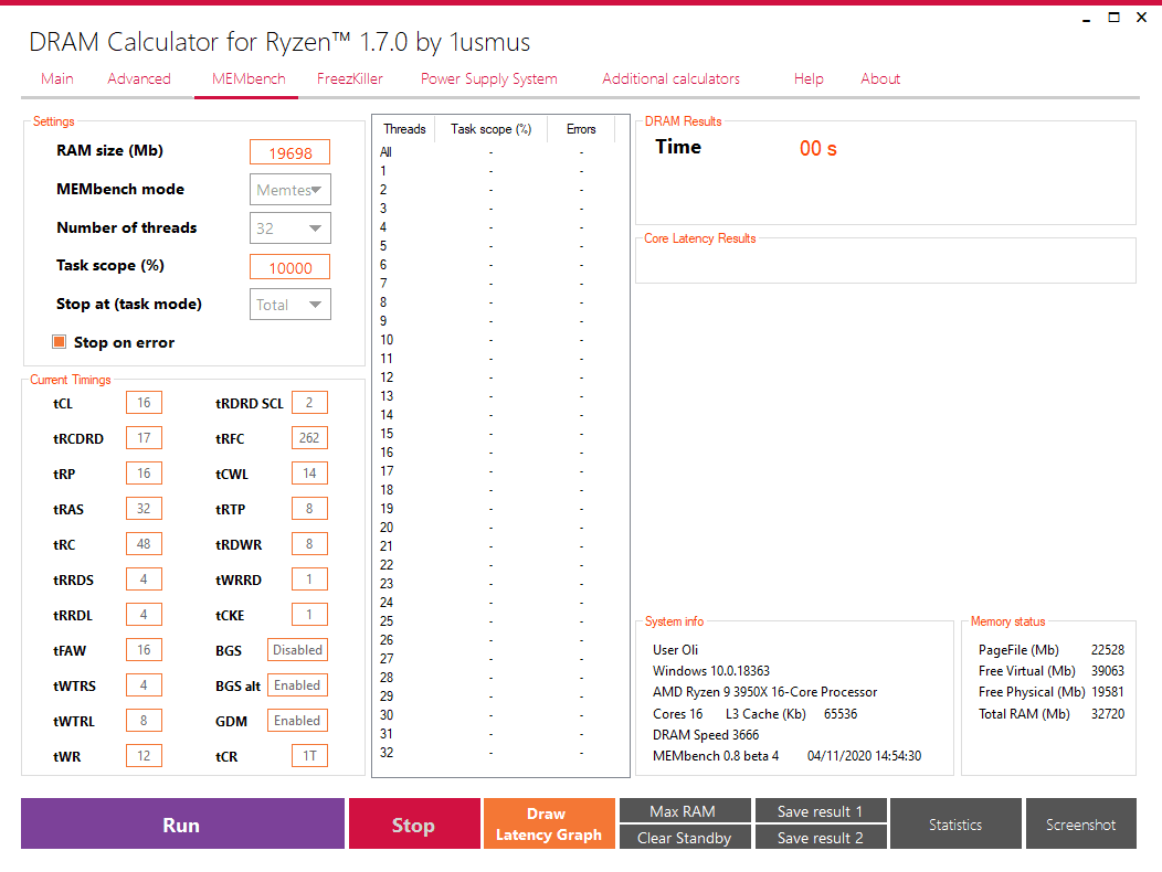

Na dann lass ich mal diesen Membench im Calc laufen und mach was ich sonst so tu ;)
Ich werd bescheid geben
Soll ich in dem Bench irgendwas einstellen oder einfach Run drücken?
Memtest und auf 500-1000% erhöhen.
So?
Oder Ram Size auf 6000 default belassen?
Bisschen weniger, damit Windows noch läuft ohne auszulagern. Ggf auch noch chrome etc mit einplanen. 12 GB würd ich mal machen.
Modus auf Memtest und 10000% Coverage stellen. Auch TM5 und Aidia durchlaufen lassen.

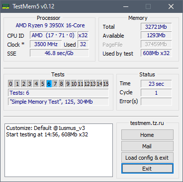

PS: Ist es korrekt, dass man dieses Testmem5 von einer dubiosen russischen Seite runterladen muss? ;)
Falls ja, kann mir einer mal einen direkten Downloadlink geben? Mein russisch ist etwas eingerostet
Edit: habs mir jetzt über overclockers.net runtergeladen
Aida und der Windows eigene memtest reicht doch, warum dort mit diesen wilden Programmen rum Fackeln?
Was macht eigentlich dieser "Freezekiller" im RAMcalc?
Ka :F. Testmem5 ist eigt recht gut als Schnelltest - dauert für 5 Durchgänge ca 30min. Ich nutze da immer auch die Config v3 von 1usmus. Den Windows Memtest kannst du fürs RAM-OC knicken. Was man noch nutzen kann, ist GSAT (läuft dann über nen Linux Live-System vom USB-Stick). Aber eigentlich ist Karhu das, was man haben will.

Also tRRDS/tRRDL/tFAW = 4/6/24 o. 4/6/16 würd ich schon noch probieren, da geht der Durchsatz nochmal nach oben.

Mir ging es um die Einstellung LLC an sich und die gibt es auch für den SoC.
Ich meinte das Current Limit und die VRM PWM die lassen sich ebenso noch einstellen, jeweils CPU, CPU-NB & RAM.
Hier mal ein Bild von meinen DIGI+ Einstellungen: https://abload.de/img/digi_overviewxoonj.jpg
Wenn es kein Current Limit zum einstellen gibt im UEFI, wird er mit einer hohen Vdimm früher in das vorgegeben Limit vom Hersteller rennen.
Dann bringt Timings Tunen in dem Moment keine Mehrleistung. ;)
