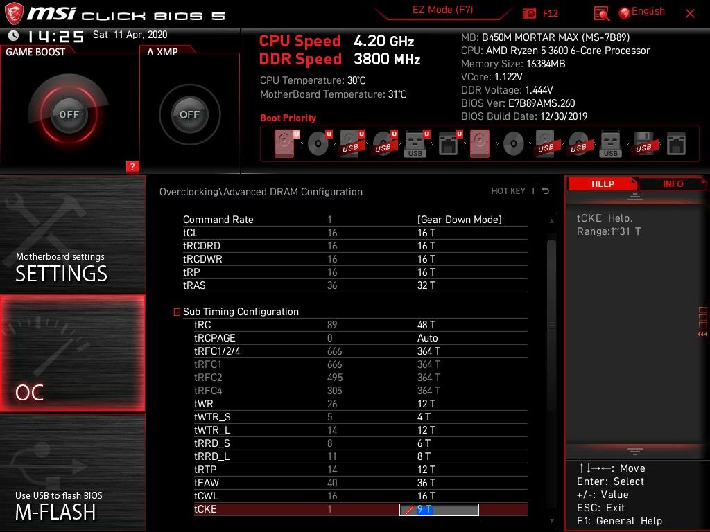

Wenn du bei CR=GDM einstellst, ist GDM auch aktiv.
Das GDM Feld ist dabei ausgegraut und automatisch auf AUTO.

Ok, also einfach CR auf Gear Down Mode und gut ist? Für die Stabilität bringt mir das keine Vorteile sondern einfach nur die Sicherheit, dass es immer so eingestellt ist?

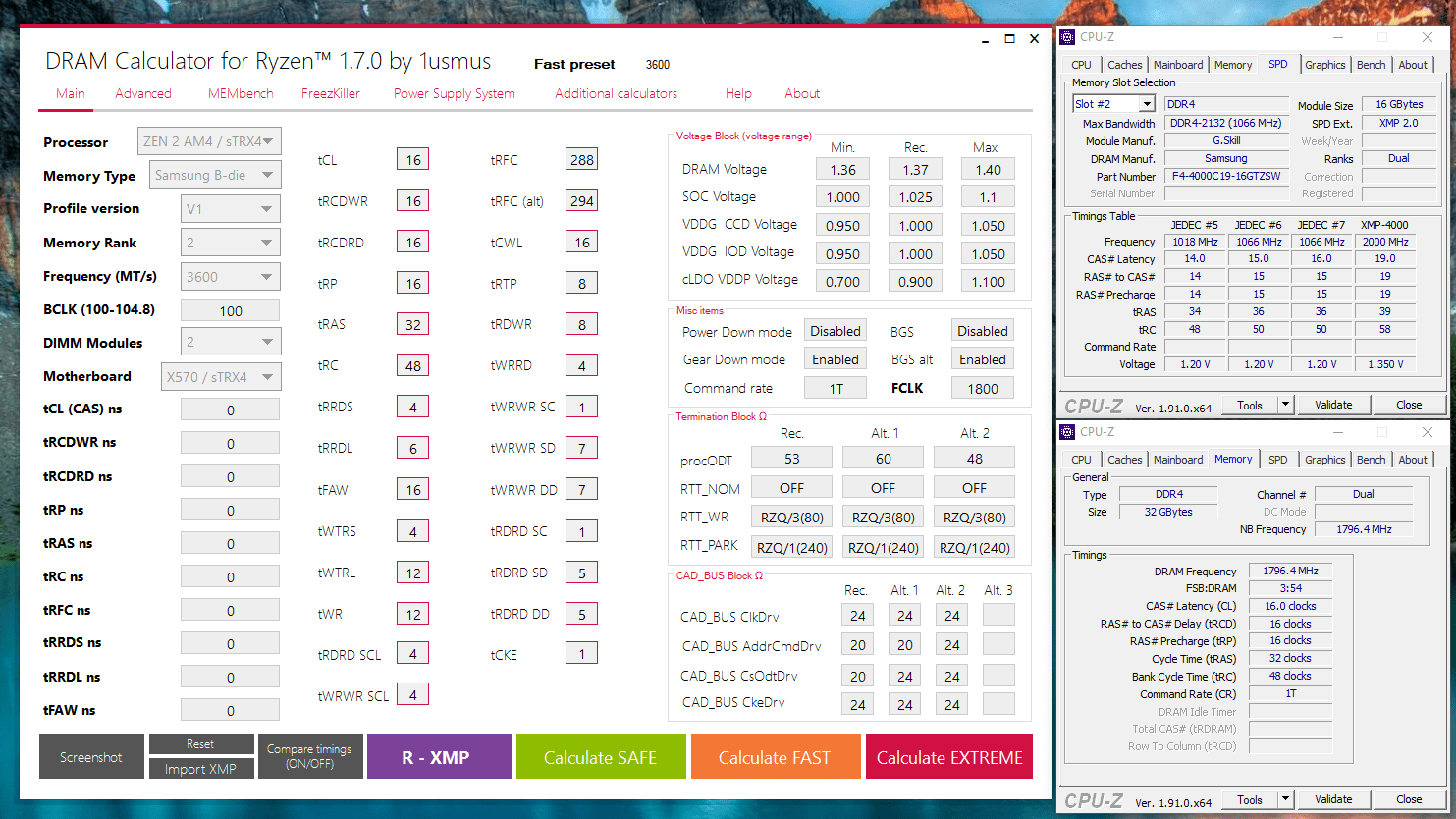

Genau. Aber ist doch klar, wenn MSI-Boardnutzer Werte vom DRAM-Calc einstellen, dass sie genau darüber stolpern. Die stellen halt CR=1 ein, wie im DRAM-Calc vorgegeben und wundern sich, dass sie keinen Boot bekommen oder CMOS resetten müssen^^.
korrekt.

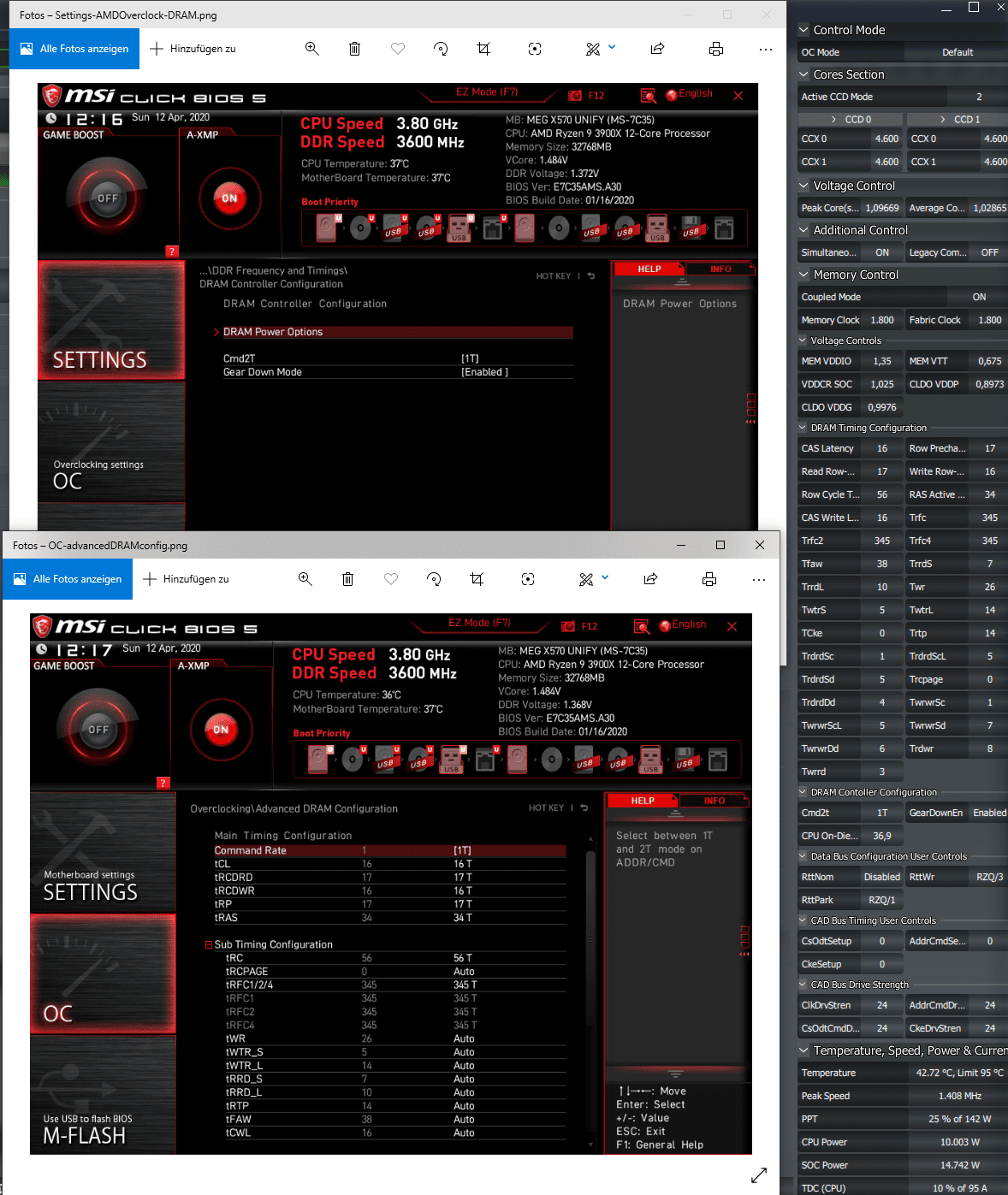

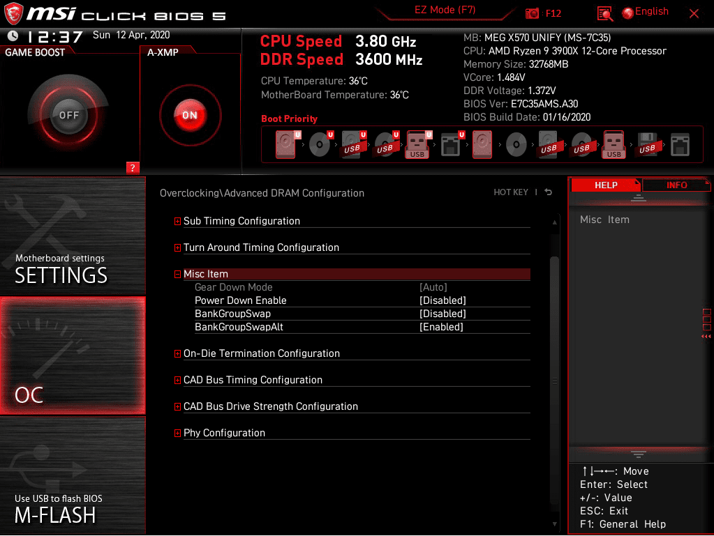

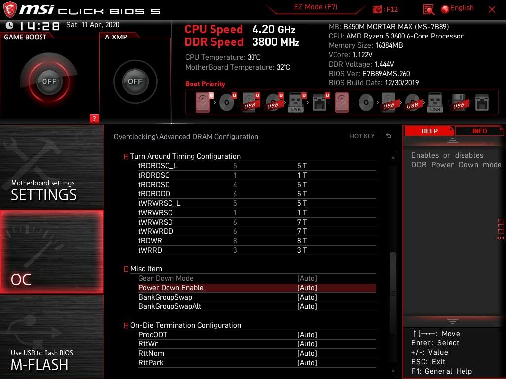

Hier noch eine weitere Einstellung zum Gear Down Mode, die es im MSI BIOS gibt. Diese ist bei Settings zu finden, nicht im OC Menü direkt.
Das ist meine Situation, hier 2 Screenshots aus dem Bios und dazu der Ryzen Master.
Wer überschreibt hier nun was?
Scheinbar wird die Einstellung im OC Menü nicht priorisiert. Begründung: Auslese im Ryzen Master, dort steht GearDown enabeld, im OC-Menü habe ich aber 1T eingestellt (bei adv.Dram-MISC ist es ausgegraut).
Stehe ich jetzt auf dem Schlauch oder passt auch mit dieser Situation alles hinsichtlich GearDownMode?^^
