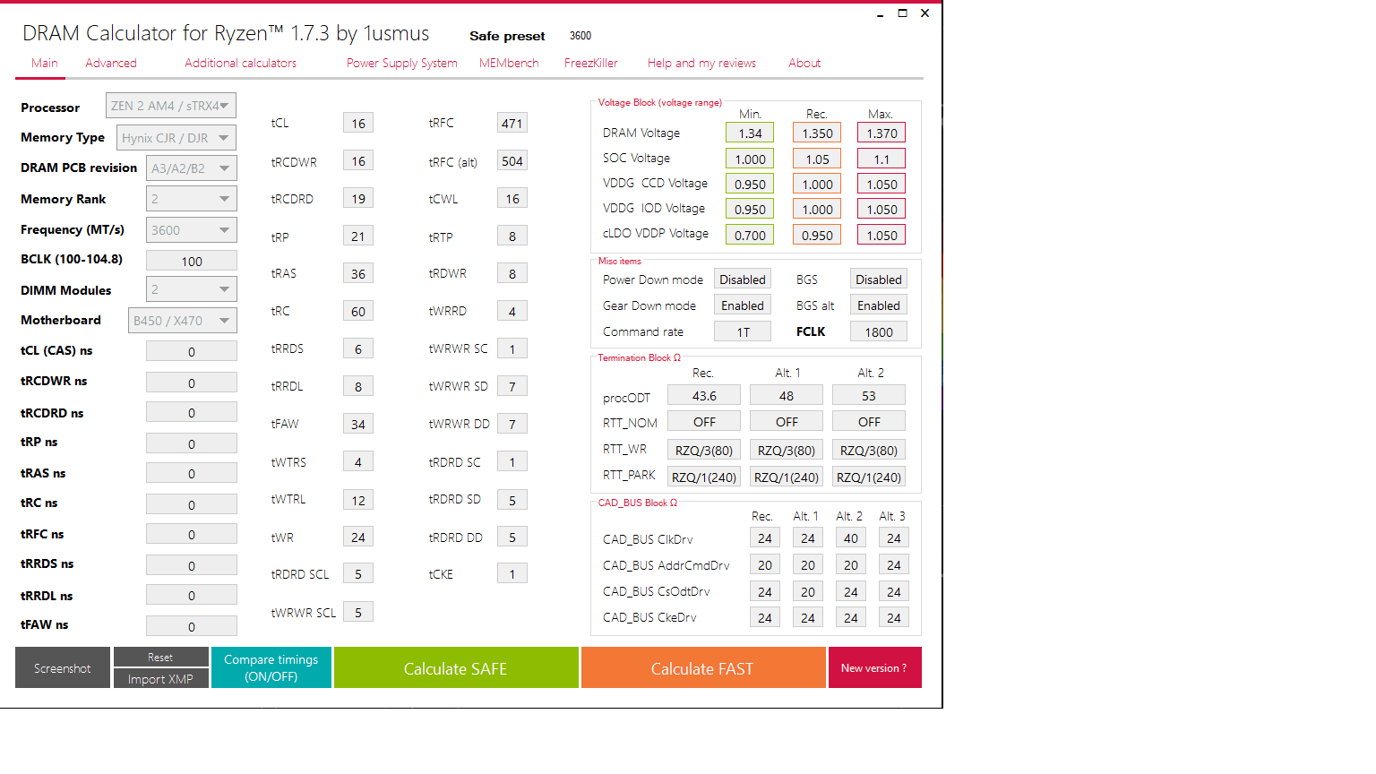

Versuch es erst einmal mit folgenden Timings, bevor du weiter an den Spannungen spielst. Alternativ natürlich CL16-16-16-16-30-46

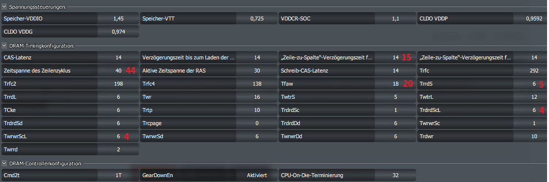

ok, hab ich gemacht und getestet, funzt (y):-) danke danke! :giggle:(y)
Hier noch 2 Runs damit:

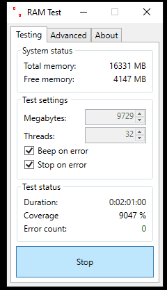

Und jetzt lass ich mal Karhu durchfliegen. Vielen vieln Dank! Falls es noch Verbesserungsvorschläge gibt, gerne :-)
trcdrd/wr sind vertauscht. *rd sollte auf 15, dann kannst du eventuell auch mit der vdimm runter.

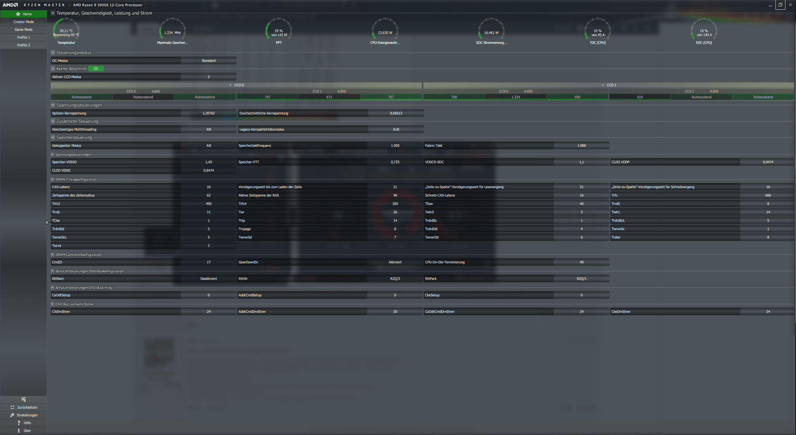

Ryzen Master mit empfohlenen Werten Punkt 3 (1 und 2 habe ich selbstverständlich auch ausprobiert, ohne Erfolg 😡 :poop:)
