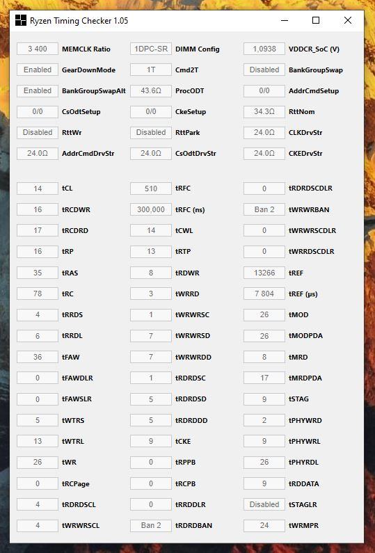

Dank Reous und MK Ones (von CB) Tipps hab ich den Crucial Ballistix Ram jetzt auf 3400Mhz auf einem Asus Prime X370-pro laufen.
VDIMM: 1,41V
SOC: 1,1V
ProcOD: 43,6
RTTnom RZQ7
die 2 anderen RTT Werte deaktivieren
Cad werte 20 oder 24 (habe 24 gewählt)
TCL: 14
TRFC: 510
trc: 51
tRDRD SCL kann auf 3
tWRWR SCL kann auf 3
tRTP kann auf 10 eventuell 8

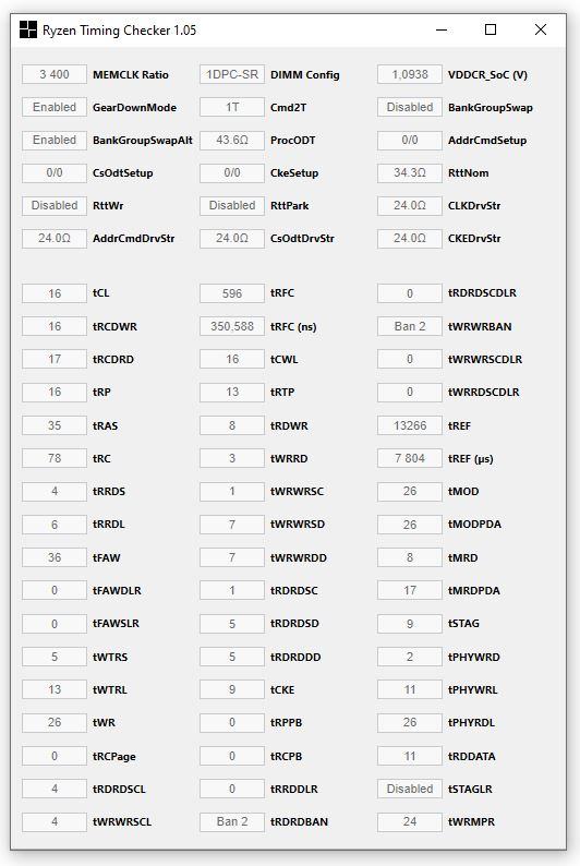

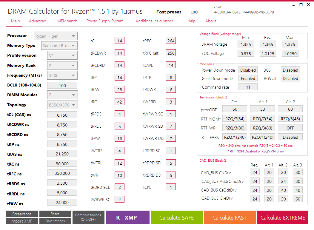

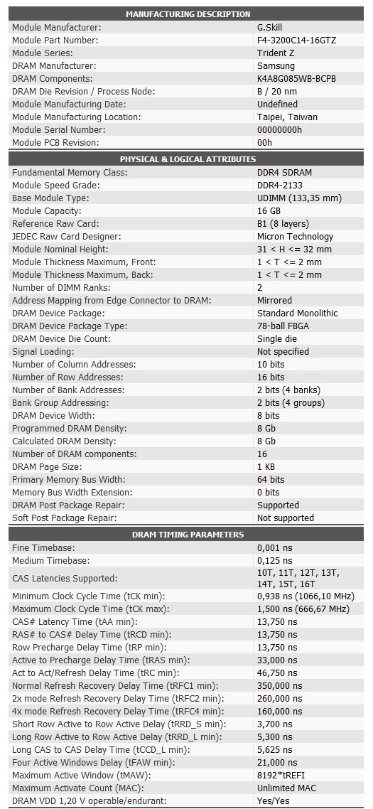

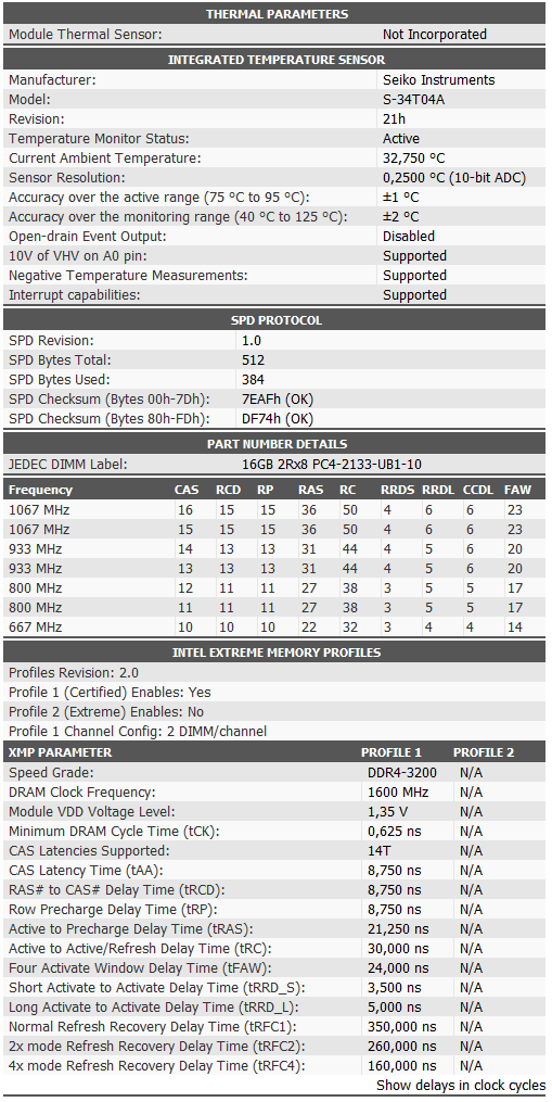

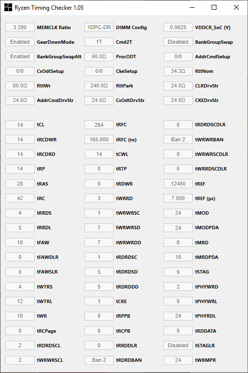

Ich habe mich auch mal an das optimieren der Timings gemacht.
Ram: 2 x 16 GB G.Skill F4-3200C14-16GTZ
System: Ryzen 2700X im Asus Prime X470 Pro
Nun ist mir aufgefallen, dass einige Werte vom Ryzen DRAM Calculator nicht im Asus Bios zu finden sind, z.B. tRFC (alt). Und einige Timing-Parameter im BIOS überhaupt nicht im Calculator zu finden sind. Diese habe ich vorsichtshalber auf AUTO gelassen. Auch sind im DRAM Timing Checker einige Parameter zu finden, die ich weder im BIOS noch im Calculator finden konnte.
Mag vielleicht mal jemand draufschauen, ob ich nicht etwas wesentliches übersehen habe? Der Speicher läuft ansosnten alltags-stabil mit 3200, tiefergehende Speichertests habe ich allerdings nocht nicht durchgeführt.
Die Werte, welche du nicht findest, einfach auf Auto lassen. Denke das sind alle mit einem Wert von 0? tRFC(alt) ist nur ein alternativer Wert, welcher du auch probieren kannst. Das wäre auch der einzige Punkt wo du noch probieren kannst zu optimieren. Kannst mal testen wie weit du hier runter kommst. Im idealen Fall kannst du 240 (150ns) hier einstellen. Gegebenenfalls brauchst du dann etwas mehr RAM Spannung.
Beim Calculator hast du übrigens bei Topology B350/X370 ausgewählt aber ich denke dies macht bei den Timings keinen Unterschied.
Die Topologie habe ich komplett übersehen. Im Calculator ändert sich dann lediglich procODT von 60 Ω auf 53 Ω . Magst du noch verraten, was genau es sich mit der procODT auf sich hat?
Auf jeden Fall aber vielen Dank für deine unermüdliche Hilfestellung rund ums Thema Ryzen!
Ausgeschrieben heißt das "Processor On-die Termination". Das ist sowas wie eine "Hilfestellung" für die Signalqualität zwischen CPU und RAM. Je geringer der Wiederstand eingestellt ist, desto weniger Aufwand bedeutet es für die CPU/RAM/Verbindung, aber desto eher gibt es auch Schwankungen in der Frequenz des Signals. Im Prinzip wie eine Art Druckventil am Hauswasseranschluß falls dir das was sagt. Erhöht man die ProcODT, verkleinert man im Übertragenen Sinn das zulässige Spektrum für den Sinus -> Signale kommen dadurch klarer auf der anderen Seite an, benötigen aber mehr elektrischen Aufwand von Seiten der Komponentn.
Das sich die Empfehlung verringert liegt zum einen an der besseren Topologie bei den 4xx Boards (im Prinzip hat ein 400er Board schlicht mehr mehr/"breitere" Leitungen zur Verfügung) und zum anderen auch an der Art wie der RAM angebunden wird. Das Prime nutzt in der 470 ausführung Daisy Chain (je Channel werden zwei Rambänke nacheinander angefahren), während x370 noch T-Topologie benutzt hat (Eine Leitung für zwei gleich gewichtete Ram-Bänke, verursacht mehr Signalnoise und damit ist ein höherer Ausgleichswiederstand nötig für ein gutes Signal).
Die Theorie hat karenin schon erklärt, das wäre eh nicht mein Fachgebiet. In der Praxis verhält es sich aber teils anders. Im Prinzip musst du mit der ProcODT nach oben, um höhere Taktraten booten zu können. Je höher du damit aber gehst, desto instabiler kann das System werden, unabhängig vom Memory Layout (siehe Startpost). Deshalb werden momentan auch RAM Kits mit Micron E-die empfohlen, da diese mit sehr niedrigen ProcODT Werten auskommen, selbst bei hohen Taktraten.
Ich habe testweise die procODT wie vom Calculator empfohlen auf 53 Ohm gesetzt. Damit ließ sich das System aber nicht mehr starten.
Bleibe nun bei 60 Ohm und genieße ein stabiles und schnelles System.
Besten Dank noch mal für die ausführlichen Erläuterungen, auch an Karenin!
