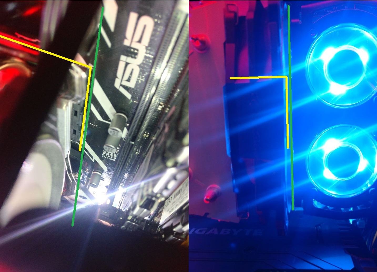

Temperaturen sind ja wie schon gesagt kein Problem mehr mit dem RAM-Kühler, bin kein einziges mal mehr über 40° gekommen. Kann ich denke ich mal mit dem Ben Nevis Kühler nur empfehlen, da habt ihr für je 20€ für CPU und RAM-Kühler keine Probleme mehr.
Den GSkill turbulance II habe ich jetzt drauf, passt nur wegen der nicht abschaltbaren Beleuchtung optisch gar nicht und geht wieder zurück, der Corsair Vengeance Airflow ohne Beleuchtung ist jetzt schon bestellt.
Mal hier ein Bild von dem Ganzen, einmal mit Innenansicht und Orientierungslinien

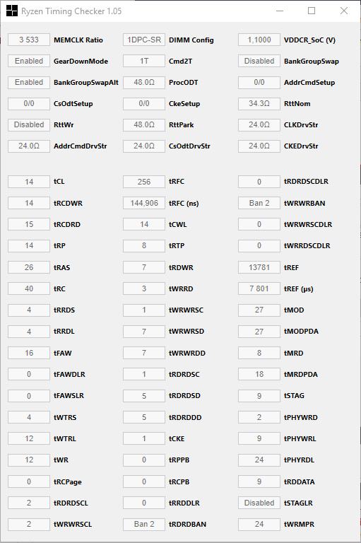

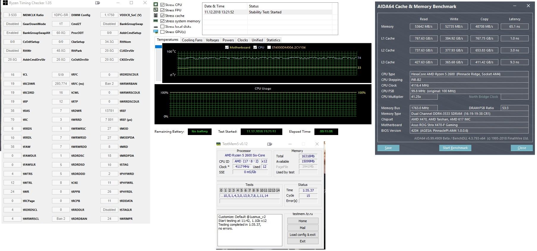

Ich habe hier jetzt übrigens über Nacht 3533mhz 14-14-15-14 laufen gehabt, mit aida und karhu davor auch stabil.
Hatte die Werte von 3466 und 3533 mal im calculator verglichen, ProcODT, rtt und CAD sind da gleich, also auch übernommen von meinem stabilen Setting, und die Werte, die sich im calculator erhöht haben (VDimm, VSoc, VCore), auch erhöht.

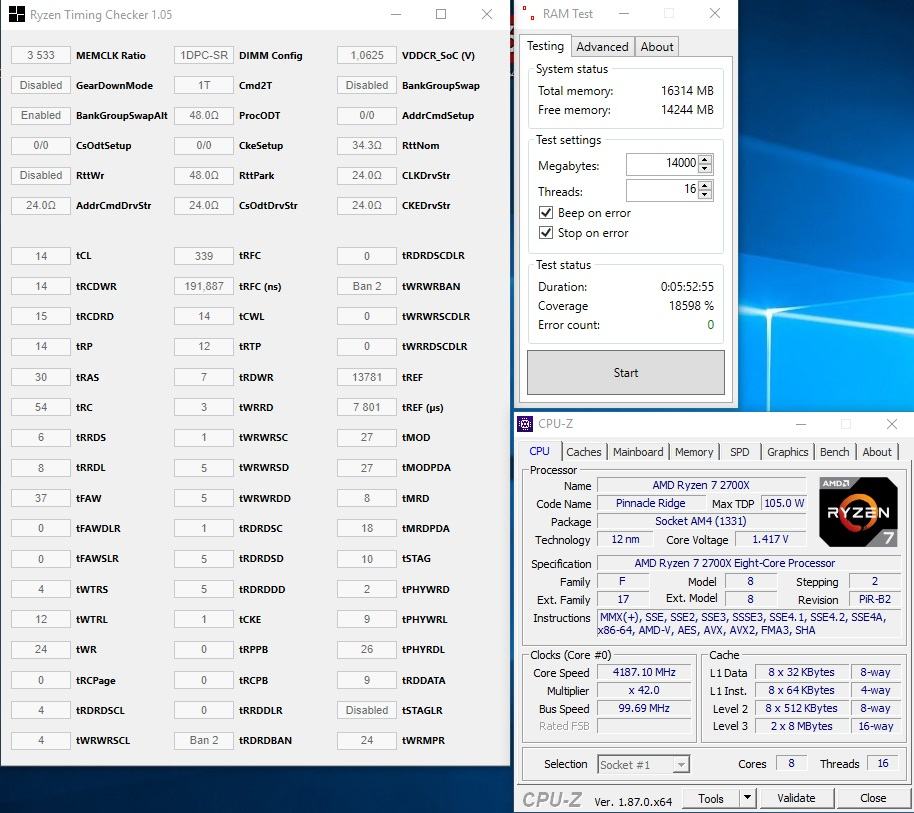

Wie gesagt, Karhu lief auf 10000% und Aida eine Stunde durch, dann hatte ich nur beim Runterfahren 3 kurze Warntöne, beim hochfahren wieder 3 kurze Warntöne und nachdem er danach neu startete fuhr er auch hoch. Nach beiden Tests genau das gleiche. Heute nach dem Nachttest wieder das gleiche.
Habe jetzt VSoc von 1.075 nochmal um 2 Schritte erhöht. Piepen ist jetzt weg und Karhu läuft - das ist ja schon fast zu einfach, wenn das jetzt stabil ist
