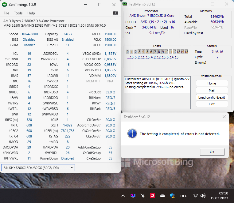

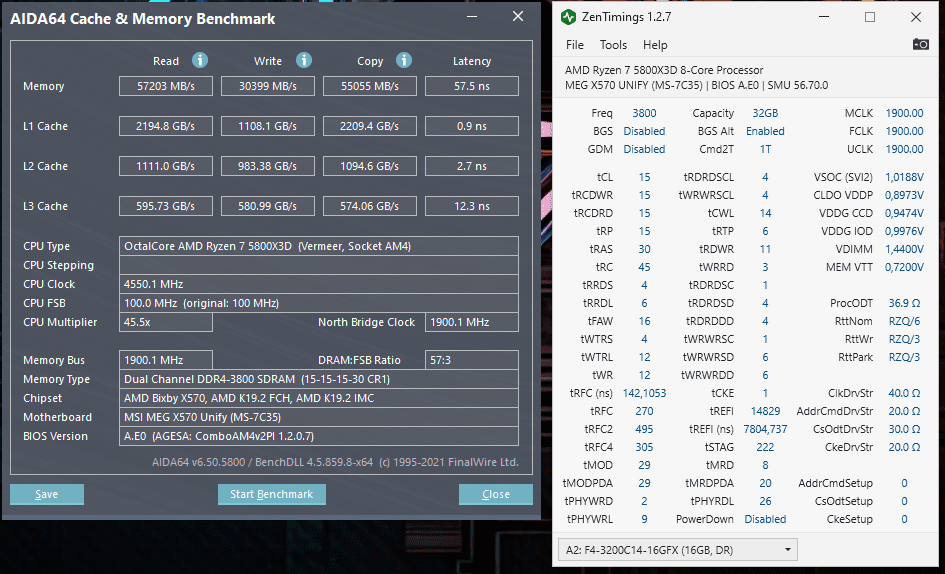

3800C15 Profil ist Karhu 10000% TM5 Anta extreme + usmusV3 sowie Gaming Stabil (PUBG, Tarkov, Witcher 3)
na das sieht doch wirklich sehr nice aus @gimme7 ... *neidisch glotz* - wobei ich mich eigentlich nicht beschweren kann - zumal dem X3D die Ramspeed ja irgendwie relativ am A... vorbeigeht (aber man merkt irgendwie schon nen Unterschied wie ich finde - auch wenn der nicht sooo dramatisch ausfällt)

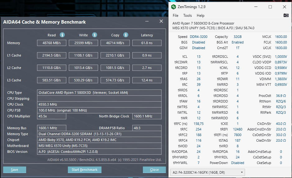

Aber wie sieht denn bei Dir 3200C13 aus ? .. magst Du das mal posten? Wie hoch ist die Latenz und warum betreibst Du sie so? >> meine machen 3200C12 (bzw. 3400C12) auch noch locker mit- habs aber nie wirklich feingetuned....
Ich habe das Gefühl, daß der X3D von sehr niedriger Latenz mehr profitiert als vom Datendurchsatz (wenn man das mal deutlich unterscheidet - klar wäre beides gleichzeitig der Idealzustand).

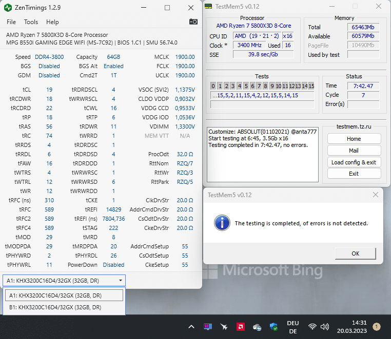

Danke! Ich versuch es grad mit mehr VDDP . Wenn das nicht hilft, dann nochmal mehr ProcODT. "Super-Cold"-Boot Probleme... Sachen gibts ;) Ich habe Cold-Boot eh immer getestet bei neuen Settings, also Netzteil aus, 10 sek warten, Netzteil an, 10 sek warten, Boot. Da hängt er schon zB bei zu wenig SOC. Zu wenig ProcODT macht sich wiederum bei mir nur mit Restart-Problemen bemerkbar, wo er dann 2-3x POST versucht. Aber nach 3h aus nicht mehr starten, spannend.
@F|Marsman Tatsächlich war VDDP die Lösung. Und wahrscheinlich auch CO, denn:
Ja, lief bei GDM On mit CO -30 stable, bei GDM off dachte ich, ich brauche -20. ABER es hat sich rausgestellt, dass ich eine zu niedrige vSOC hatte! Es gibt offenbar einen Zusammenhang zwischen vSOC und vCore. Eine etwas zu niedrige vSOC kann scheinbar mit weniger CO = mehr vCore ausgeglichen werden. Konkret: Reboots / Freezes bei TM5 mit 1,1375 vSOC, SOC LLC = Auto und CO -30. Lösungen:
  • 1,1375 vSOC, SOC LLC Auto und CO -20 . Oder aber
  • 1,1375 vSOC, SOC LLC Max und CO -25/30. Ist natürlich die bessere Lösung, weil mehr CPU Performance ;)
@meisterlecker CO -25 4 beste Cores / -30 Rest war übrigens doch nicht stabil, und zwar nicht IDLE stabil 🤪 Tests und Last ohne Probleme, aber regelmäßige Idle Resets alle ~1-3h.
Jetzt läuft er mit -20x4 / -25x4 , keine Resets mehr.

Nein, WHEA hatte bei mir mit VDDP nix zu tun. Vor allem vSOC + IOD, CCD musste ich auch raufziehen.
Übrigens läufts jetzt so - wegen tPHYRDL 26 bei ungerader tCL und damit niedrigerer Latenz:
Und tatsächlich läuft auch bei den 16Gbit Microns tRP x3 = tRAS + tRP = tRC ( = tRP x4 ) quasi ohne Performanceeinbußen - solange man die tRFC gleich lässt, in meinem Fall jetzt 8x tRC.

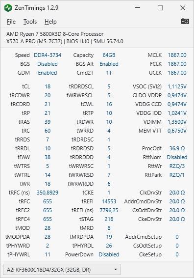

Ich habe seit kurzem (da Spielpause) Probleme in Snowrunner mit teilweise massiven Lags. Nachdem ich den RAM-Takt von 3733Mhz auf 3600Mhz heruntergesetzt habe sowie die "Global C-State Control" auf disable gestellt habe, scheint das Problem behoben zu sein. Der Kingston Fury Beast DDR4 3600 lief vorher auch mit 3733Mhz ohne Probleme (sowohl Game- wie Teststabil). Dazwischen kam ein BIOS-Update. Aber selbst ein zurückspielen des alten BIOS löste nicht das Problem.
Daher meine Frage, kann eine zu niedrige Spannung (bei 3733Mhz) diese Probleme verursachen?
Wo liegt der Unterschied bei CAD von 24/20/24/24 zu 20/20/20/20 (mit beidem läuft der Speicher auf 3733Mhz)?
Vielen Dank für eure Hilfe.

@Bread aktuell vermute ich eine zu geringe Spannung (VDDP, VDDG, usw) für das Problem. Mit reduziertem RAM-Takt 3600Mhz scheint es fast komplett weg zu sein. Ich werde weitertesten. ZenTimings und CB23 kann ich nachreichen.
OK, dann klopf mal die Werte aus meinem Screenshot ein bei den Spannungen, das sind solide Referenzwerte, und ich hab wie Du den 5800X3D mit 64GB, das ist mehr Stress für den IMC.
Rtt 7/3/5 (ab 3733 bei mir) oder 7/3/4 (ab 3600) oder 7/3/3 (gängig) oder 7/3/1 (unnötig viel Park meistens) und DrvStr alle auf 20 kannst auch mal so probieren.

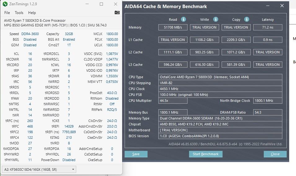

Aber wie ist denn Deine Meinung zum L3 Cache vom X3D...?
Rätsel gelöst. Der L3 Cache skaliert in AIDA einfach mit dem Prozessortakt. CO = 0 = miese L3 Werte unter 600 / Latenz tw über 14ns.
CO = -20/-25 = wieder L3 Werte über 600 / Latenz bei 13,Xns.
Dein Prozzi taktet also einfach höher als meiner im Schnitt ;) Und ich hab SVM / VBS an, das machts angeblich auch nochmal langsamer.
Mit tCL x3 = tRAS und tRC = tRAS + tRP ists tatsächlich noch ein wenig flotter. Bin zufrieden jetzt, dafür dass die Riegel nix besonderes sind bzw halt 16Gbit / 64GB.
AAAAAhhhhhh.... das erklärt einiges! THX ! (y)

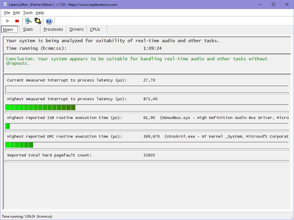

>> LatencyMon laufen lassen (nach boot 2 Minuten warten, dann starten und 2 Minuten NICHTS machen= ALLES über 500 MicroSec ist schlecht! ) - Ram auf 3600 laufen lassen (oder noch langsamer zum testen + lose Timings einstellen) - BCLK auf 100MHz im Bios fixieren! -Frametimes & FPS mit MSI-Afterburner überwachen - Shutup10(11) ausführen und sämtlichen unbenötigten Müll deaktivieren (besonders die Netzwerkaktivität zwischen Rechner und Microsoft!!!) , HWInfo laufen lassen ( WHEA Fehler beim Gamen? - Game läuft weiter aber gelegentlich starke Lags)...
"....und das Lenkrad vom USB 2.0 an einen USB 3.0 angeschlossen. Was in meinen Augen ebenfalls positiv war....." >> IF ist mit der gesetzten Frequenz eventuell überfordert bzw. Spannungen passen nicht oder Ram zu scharf getimed (hast Du Soundaussetzter?) >>wenn die IF rumspinnt gibts merkwürdige USB - oder Sound-Phänomene...
Die Ramspeed bringt beim X3D zwischen 1-4% fps max ! (den interessiert beim gamen das Ram nicht besonders) es gibt aber Games wo der L3 Cache des X3D einfach nichts bringt und der dann läuft wie ein untertakteter 5800X("non3D") .
"....und über den USB-Anschluß dann Störungen (Latenzverzögerungen) verursacht was zu diesen Lags führt..." >> sehr gut möglich !!! Das muß aber nicht am Lenkrad liegen, sondern kann auch am USB Port selbst liegen! So gibt es einige Berichte im Internet, wo allein das abstecken des USB-Verbindungskabels der Frontblende extreme Latenzverzögerungen (über 1000MicroSec) behoben hat (da knallte dann irgendein Funksignal ins Verbindungskabel und störte den USB-Port).
Das kannst Du mit dem LatencyMon überprüfen/überwachen (siehe oben = offizielle Seite des Monitors ) . Eventuell laufen mehrere Ausführungen unterschiedlicher Treiber wie z.B. Grakatreiber (nvlddmkm.sys,dxgkernl.sys bei Nvidia), USB-Treiber, Win Kernel-Treiber (ntoskrnl.sys) gleichzeitig auf einem und demselben CPU-Kern , was dazu führt das dieser zuerst irgendeine Aufgabe ausführen will/soll, die nichts mit der graphischen Darstellung zu tun hat (z.B. Treiber und Hintergrundprogramme, Treiber/Dienste die nach Updates suchen, Treiber/Dienste die Müll an Microsoft senden (tcpip.sys/ndis.sys), USB verarbeiten, Audio verarbeiten (HDAudBus.sys) etc. , obwohl 7 andere Kerne quasi gerade einschlafen !!! Das kriegt Windows einfach nicht gebacken die Aufgaben "gaminggerecht" so auf verschiedene CPU-Kerne zu verteilen, daß die Game-Performance darunter NICHT leidet !
Unter dem Reiter "CPUs" kannst Du die höchste Latenz der einzelnen Kerne ablesen, und welcher Treiber diese verursacht hat . Unter dem Reiter "Drivers" siehst Du eine Übersicht der Latenzintensivsten Treiber (Ranking) >> es kann sein, daß der Grakatreiber UND irgendein weiterer Treiber (oder mehrere) gleichzeitig z.B. CPU1 oder CPU0 nutzen und sich teilen = hohe Auslastung+Latenz dieses einen Kerns. Grakas laufen übrigens meißt auf CPU0 oder CPU1 und nutzen auch nur einen dieser Kerne! Dieser ist dann oft auch der am höchsten boostende Kern - siehe HW Info- und wird genau wegen diesem Boost von Windows bevorzugt und mit jedem "Scheiß" zusatzbelastet... !! Dieses Problem besteht beim AMD Plattformen zudem weitaus häufiger als bei Intel, und bei NVidia ist es ein schon sehr lange bekanntes Problem (nvlddmkm.sys).

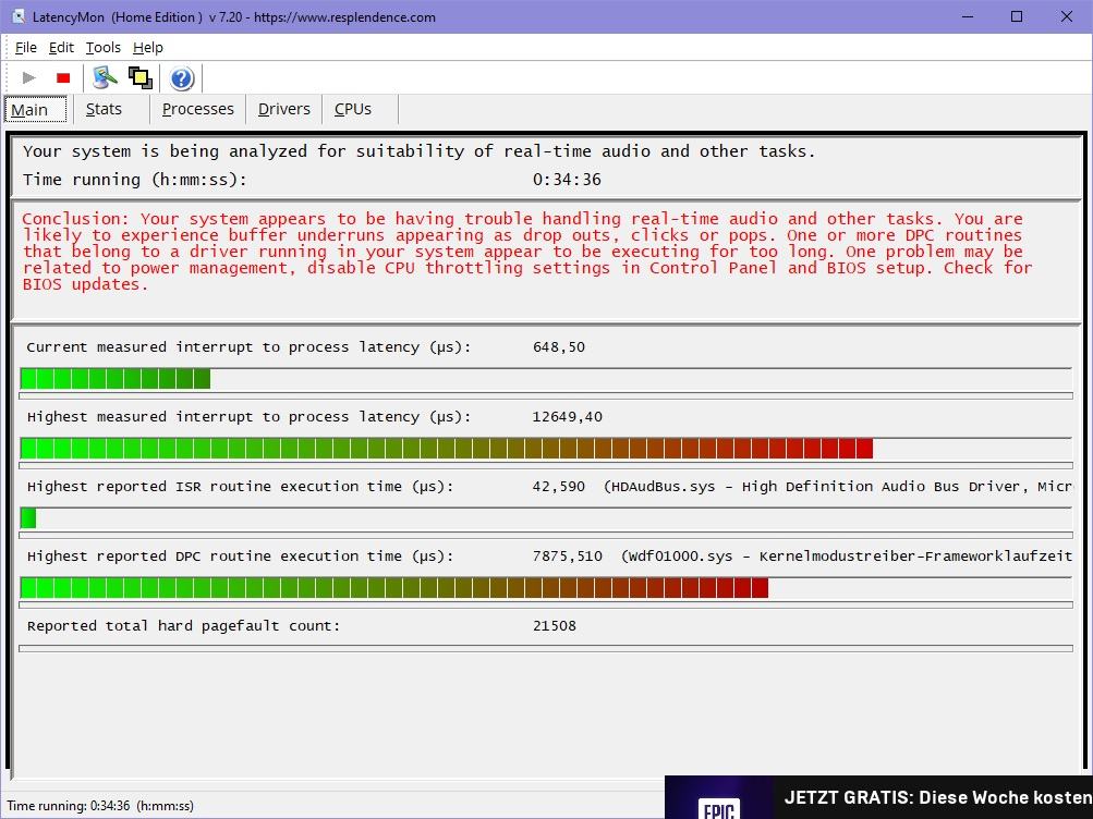

Falls du überall so starke "Framedrops" hast (10 FPS mitm X3D ist schon hart!! - von 200FPS auf 140 ...okay...45 auf 38 okay ), würde ich die verbaute Hardware und deren Taktung ausschließen und den Fehler bei Gerätetreibern und Windows selbst suchen. Sooo "schlecht" performed deinX3D, dein Ram und die Graka niemals. Da müßtest du schon nen fetten Bock in den Einstellungen gesetzt haben!
...LatencyMon hat mir sehr geholfen von Werten um 2000micro-sec auf unter 400max zu kommen! Die allerletzten "Hardlags" konnte ich mit ShutUp10 ( auch für Win11) ausmerzen !!! Ich hatte noch nie ein in Games soooo smoooth laufendes System..... :sneaky: (y)
Ich zocke nicht unbedingt allzu viel. Wenn dann Bf4, selten bf3 und Snowrunner mit dem junior.
Die letzten Runden Bf4 (vor ca. 2-3 Wochen) lief absolut problemlos und sauber ohne Drops.
Ich will morgen ein anderes Lenkrad testen, da ich immer noch vermute, dass es das Problem verursacht bzw. verstärkt. Heute fing es an einer Stelle wieder stark zu laggen an. Also mit Tastatur zurück gefahren und wieder nach vorne ohne Probleme. Das gleiche mit Lenkrad und es ruckelt wieder. Man merkt auch, wenn man das Lenkrad dreht bzw. die Pedale nutzt, wie es dann die Tastatur "sperrt". Ich weiß leider nicht, ob es so vom Spiel gewünscht ist, aber bspw. kann ich nicht mit den Pedalen bremsen/beschleunigen und gleichzeitig mit der Tastatur lenken. Die Tastaturbefehle kommen gefühlt nicht durch.

Hier ein Bild ingame von Latencymon:

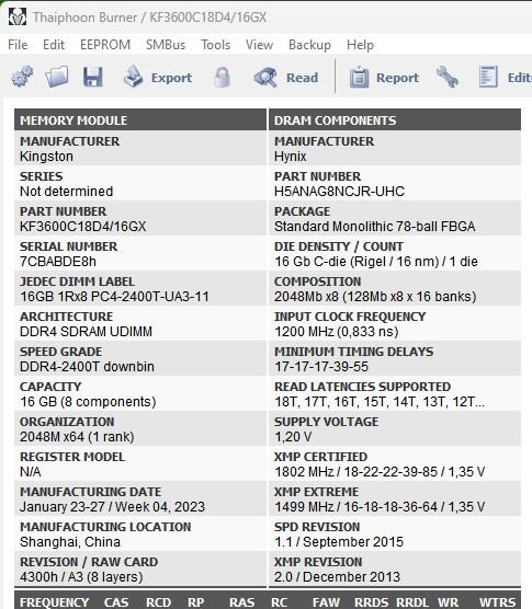

@Bread lt. Thaiphoon Burner sind es Hynix:

Das sind die schlechtesten LatencyMon Screens die das Internet je gesehen hat !!! Und das nach schon 34 Sekunden Aufzeichnung!
Die "Interupt to Process Latency" alleine deutet schon sehr stark darauf hin, daß bei Deinem Sys irgendetwas absolut nicht rund bzw. innerhalb angemesener Toleranzen läuft!
Bevor Du das nicht gelöst hast, brauchst Du Dir um dein Ram erstmal keine Gedanken machen...
Wie sehen die Werte denn ohne Lenkrad aus?? Hast Du Viren- /Malwarescans laufen lassen (z.B. Kaspersky Virus removal Tool oder Norten power Scanner... brauchen beide nicht installiert werden- scannen und bereinigen nur)
Nochmal kurz Vorgehensweise: Booten und nach frühestens 2 Minuten LatencyMon starten und den dann 2 Minuten laufen lassen - dann stoppen= rotes Feld!
Poste mal Screens von ALLEN Reitern von LastencyMon.
>>Entweder Lenkrad tasächlich defekt, oder Treiber faul....
@Judgi Ich denke Lenkrad. Hier die Aufnahme von Latencymon während Snowrunner ohne das Lenkrad.
Ich würde das so interpretieren, dass wirklich das Lenkrad die Probleme verursacht. Man konnte auch über den RivaTuner erkennen, dass die CPU weniger ausgelastet ist.
@Bread ich hab deine Einstellung (18-18-22-18-58-76 tRC / 608 tRFC) mit meinen Einstellungen aus Post 13.520 testen wollen. Leider hängt sich das System damit beim boot auf, worauf nur ein CMOS-Reset hilft.
...schon besser! Aber immernoch ziemlich schlecht! Stimme Dir aber zu das es das Lenkrad sein dürfte....
Das ist eigentlich schon recht defensiv. tCWL / tRDWR / tWRRD auf Auto? tRCDRD ist der 22er Wert. Ev auch 18-22-22-22-42-64 / 627?
Mem Retry auf 5, Mem Fastboot Disabled?
