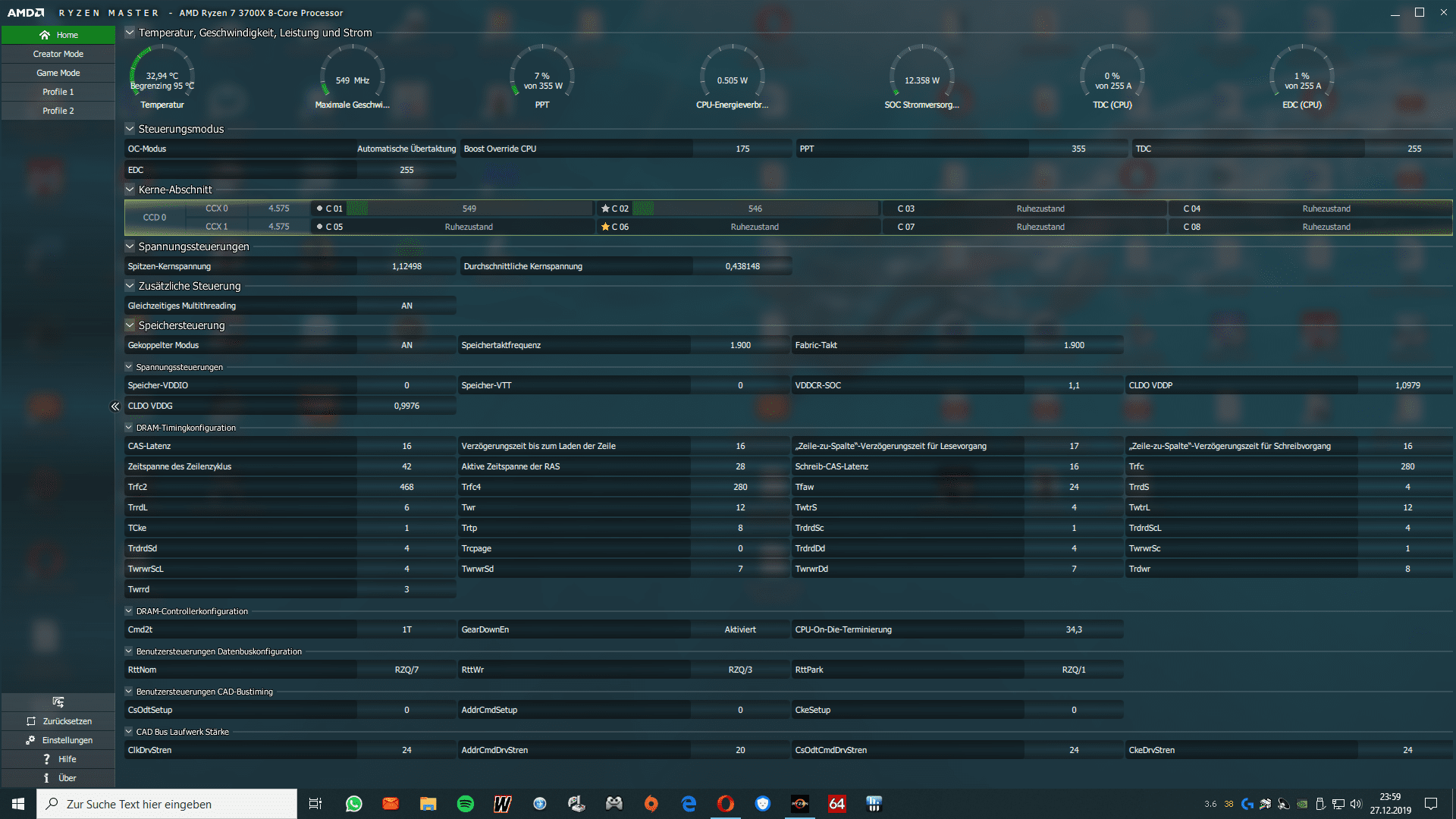

Moin, ich habe mich auch zum ersten Mal ans RAM OC gewagt.
Ich habe einen Ryzen 3800x auf einem MSI X570 ACE mit diesem B-Die Speicherkit: F4-3600C16D-32GTZN-G.SKILL International Enterprise Co., Ltd.
Meine FCLK geht leider nur bis 1867 MHz.
Meine momentanen OC-Settings sehen so aus:
In AIDA64 erreiche ich damit eine Latenz von etwa 64.2ns, im Kopieren im Schnitt etwa 55.800 MB/s.
Das ganze läuft so auch stabil. Ich probiere aber noch die tRCDRD auf 14 zu bekommen, der Rechner bootet zwar mit der Einstellung, im RAM-Test treten dann aber relativ schnell Fehler auf. Mit welchen Einstellungen/Subtimings könnte ich denn noch spielen, um das ganze stabil zu bekommen?
Abseits davon wäre ich dankbar, wenn jemand meine Timings auf Fehler überprüfen könnte. Ebenso sind natürlich Verbesserungsvorschläge/weitere Optimierungen jederzeit willkommen.
Für B-Dies wird für ein Alltagssetting häufig 1,5V als Maximum angegeben. Wird dafür der im BIOS angegebene Wert herangezogen oder der von der Software ausgelesene (bei mir BIOS 1,48 V, HWINFO 1,508 V)? Würde bei meiner Spannung bleiben, aber der Unterschied ist schon relativ groß.
Abschließend würde ich dann die VSoC noch soweit wie möglich reduzieren. Nach wer weiß wie vielen Stunden testen bin ich aber auch zufrieden mit meinem bisherigen Ergebnis. :)
Hey, schön zu sehen wie viel Mühe du dir da gegeben hast :)
Ich richte mich bei meinen Boards meist nach der Bios Angabe was die Vdimm betrifft. Niedrigere tRCDRD bekommst du idr nur über mehr Spannung stabil. Timings sehen ansonsten sehr gut aus. Würde aber empfehlen mal einen ingame Test zu machen ob eine höhere tRAS/tRC nicht bessere Werte ergibt. Kann nämlich vorkommen dass niedrige Werte zwar stabil sind aber nicht immer auch die besseren Ergebnisse liefern.

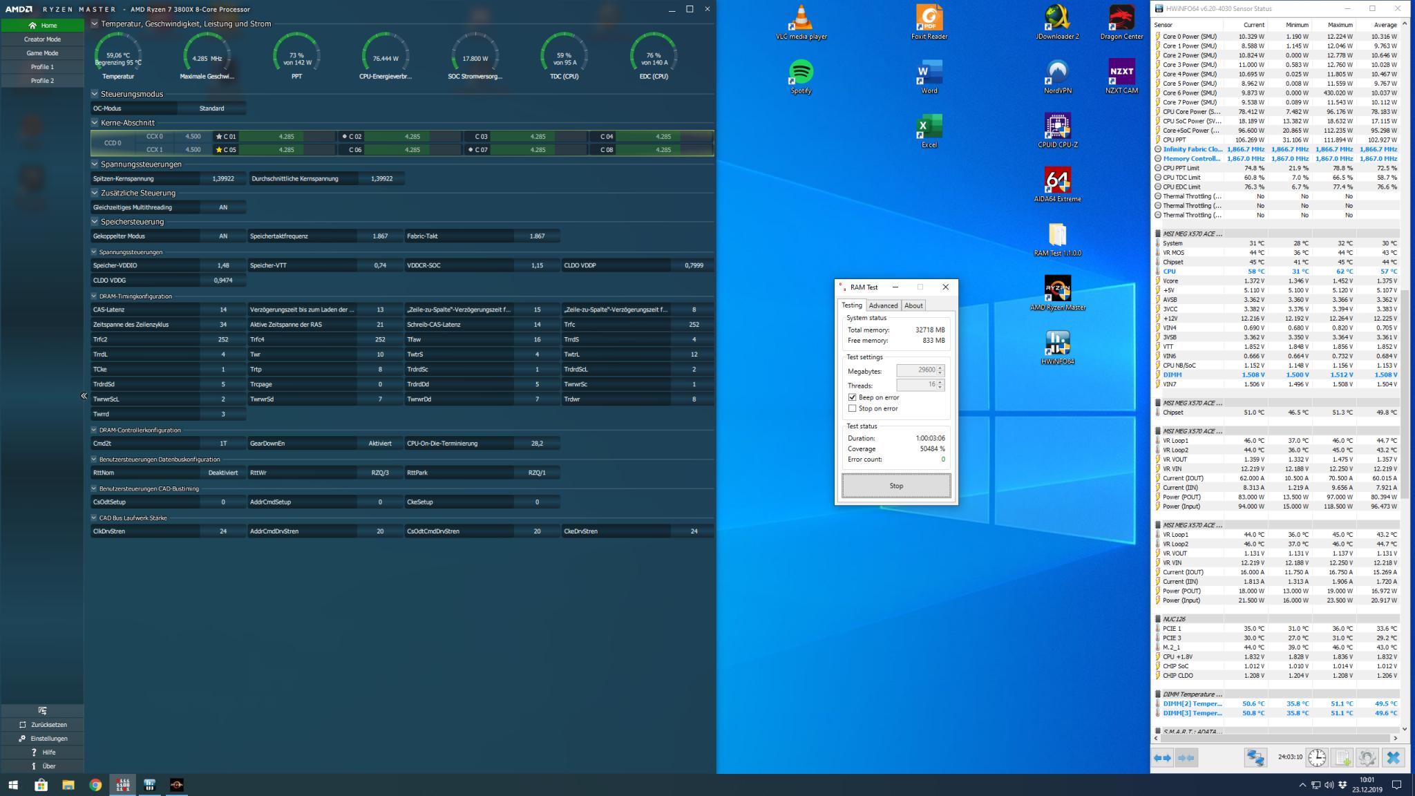

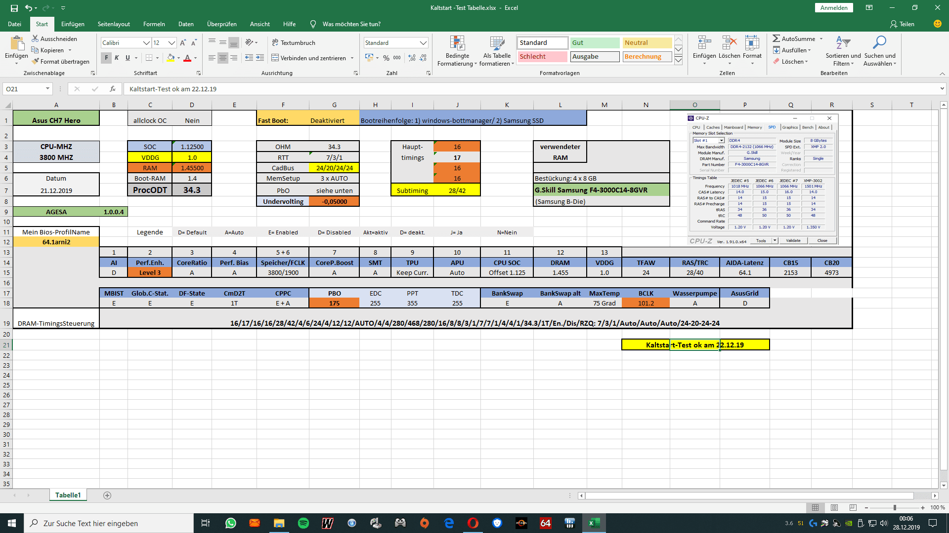

...meine Samsung B-die laufen nur stabil bei Vollbestückung (4x8 GB) mit 34.3 OHM VSOC 1.125 V Ram 1.455V und
RTT 7/3/1...allerdings CL16 (16/17/16/16) mit TFAW24 und TRFC280/468/280 Werten...falls dies hilfreich ist...frohes Fest im Übrigen nachträglich @LL
Nachricht gelöscht
....jo ich habe 280/468/280 eingestellt, wobei 3x280 wohl auch bei mir läuft...ohne jetzt die große Ahnung diesbezüglich zu haben...hier mal der Anhang, falls man dies erkennen kann...da hab ich mir mal ein bischen Arbeit gemacht, um die Vollbestückung (hatte vorher 16 GB ) auch mit 3800 RAM zu fahren... :-)
