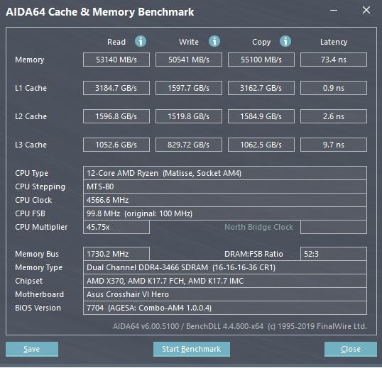

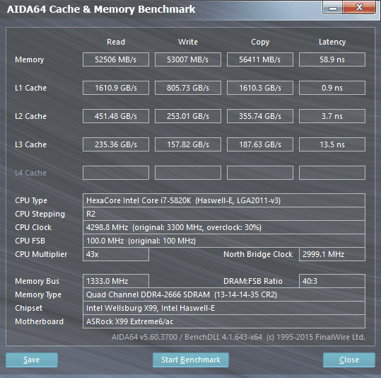

sobald ich 3600 einstelle (mit XMP Profil, also auch CL16), geht der PC 4-5x an/aus und startet dann mit DDR2133. 1,40V und VRM Spread Spectrum ist disabled. Sonst habe ich nichts geändert (vorher clear cmos).
3200 läuft und bootet auch, aber nur mit CL16 stabil.
3466 läuft bisher mit CL16, testweise 1,45V und alles auf Auto. Aber noch nicht fertig getestet:
Ich wollte eigentlich die 3600 MHz "packen" ;)
Kann doch icht sein, dass das T-Topo Board schlechthin die 4x 8GB 3600C16 gleicher Kits nicht mag. :(

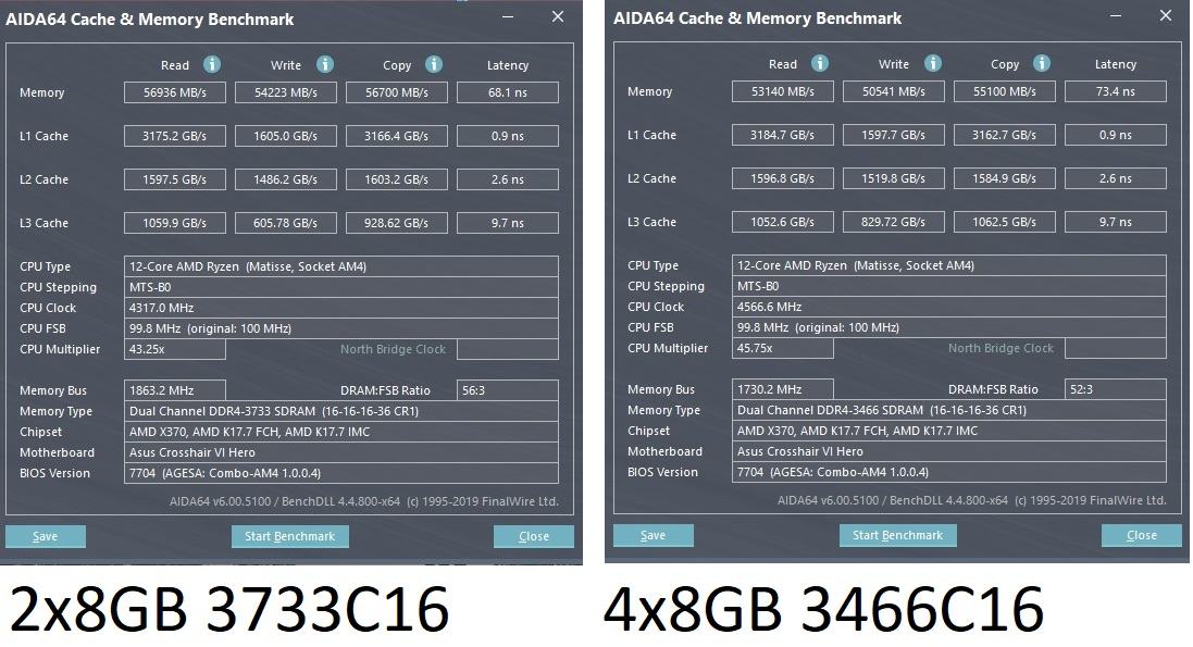

Ich habe beide Kits mit 2x 8 GB getestet und es bootet mit 3600 und XMP Settings.
Jetzt ist die Frage:
16 GB mit FCLK 1800/DDR 3600C16
oder
32 GB FCLK 1733 mit DDR 3466C16 laufen lassen:
Vielleicht bekomm ich die Timings noch straffer..
Btw. FCLK 1900 und 3800 scheint nicht zu laufen, bootet Windows nicht durch.

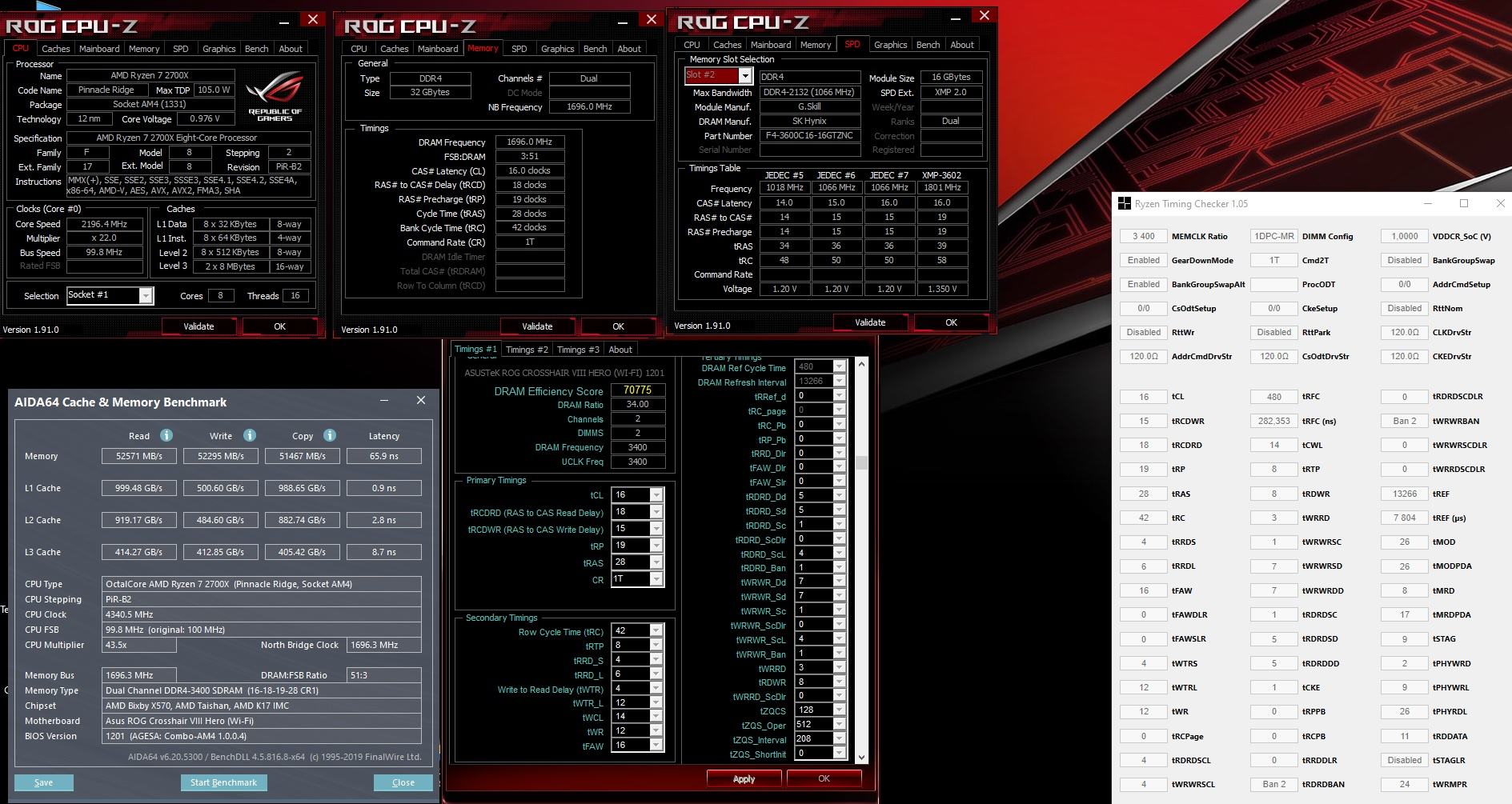

Moin Leute , ich klink mich mal ein ;)
Ich habe eigenlich kein Plan vom Ram OC und mich schon durch das halbe Internet versucht zu dem Thema zu lesen ( bleibt nix hängen , denke ich bekomm Alzheimer )
Habe mal mit dem Ryzen Ram Cal gespielt und musste feststellen das ich keine Hynix D-die einstellen konnte ;
Habe gesehen das hier schon wer die G.Skill NEO hat zu dem Thema / also RAM ausgebaut und auf die Nummer über den Barcode geschaut (04213X8820C)
Also habe ich Hynix CJR genommen und die werte ins Bios übertragen.
CL14 lief Chinebench15 und AIDA64 Mem Benchmark durch ; als ich AIDA64 Systen Stability Test starten wollte - Freez
Habe dann auf CL16 gestellt .....
D.O.C.P habe ich nicht eingestellt und auch kein PBO (kiste wird auch so heiss genug :) )
Sicherlich noch Luft drin, denke für den Anfang ganz ok;), besonders im Vergleich mit meinem alten Quad Channel
16 GB mit FCLK 1800/DDR 3600C16 oder
Dann ist es wohl wirklich eine Einstellungssache. Die richtige Kombination der Spannungen zu finden ist nicht immer einfach. Könntest höchstens noch probieren ob es mit verschiedenen RTT Werten funktioniert. Verwendet er bei Auto Einstellungen Single oder Dual Rank RTT Werte bei Vollbestückung?

Hast du alle Werte von dem Calculator genommen oder nur die Haupttimings? Einige Timings sehen für CJR oder allgemein sehr merkwürdig aus. Wechselst du später noch auf eine andere CPU oder was war der Grund warum du ein X570 Board mit einer Zen+ CPU betreibst?

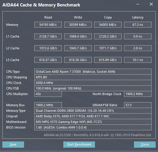

mir ist eben ein Start von 3800 MHz RAM@1900 MHz Inf. gelungen. Bislang konnte ich lediglich 3733 MHz mit viel Mühe stabil bekommen.
Allerdings zeigte mir Karhu nach den ersten 23 Sekunden den ersten Fehler.
Was kann ich tun?
Die 3800 konntest du doch auch schon letztes Jahr starten oder habe ich das falsch in Erinnerung? Könntest du bitte noch einmal ein Screen von Ryzen Master posten damit man sieht was für Timings und Widerstände eingestellt sind.

Jo , die Werte vom Calc genommen / fast stet
Im BIOS konnte ich die 2 Werte : tRP und tRAS nicht finden und hatte die auf auto , daher die 27tRP und 57tRAS
Jetzt is es so :
Was ich nicht versteh , ich habe auch ProcODT auf 60 gestellt und CAD Werte auf 24 ...... auslesefehler vom Timing Checker ?

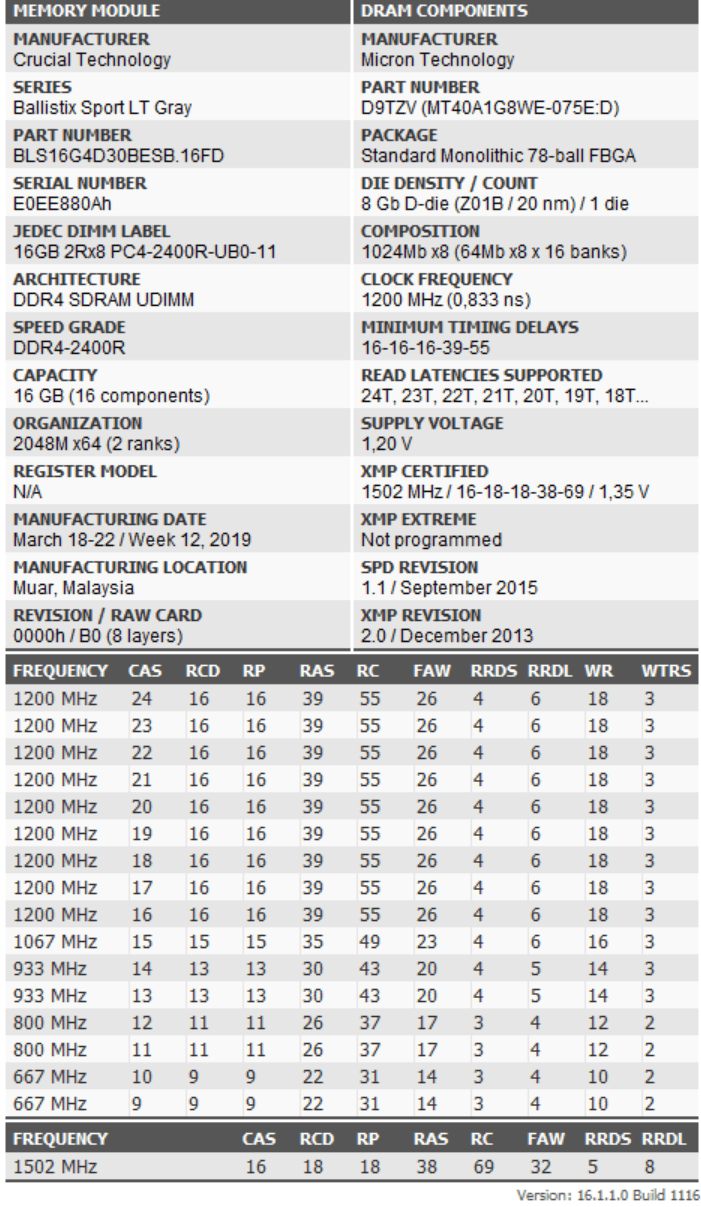

Es ist ein Crucial Ballistix Sport 3000 CL 16 32 Gb Kit

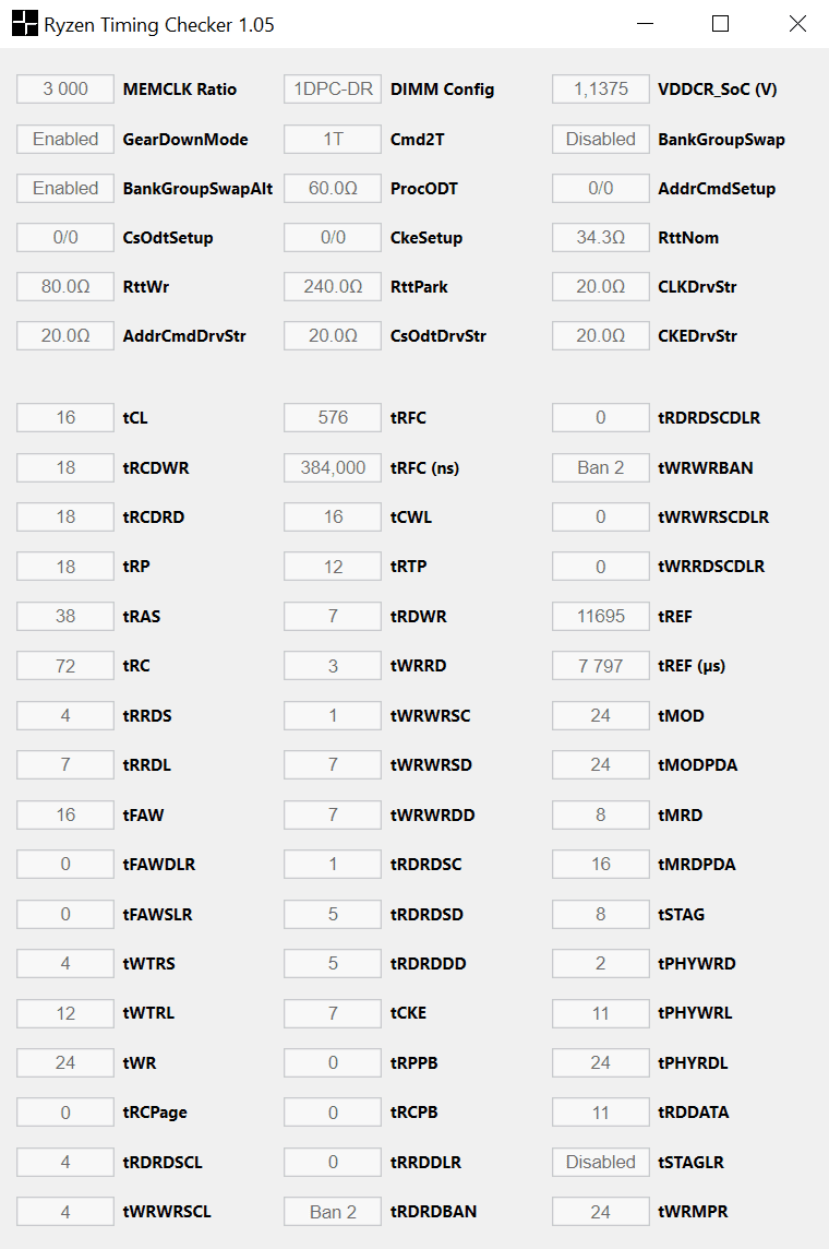

Mal probiert den Calculator einfach weg zu lassen? Ein Screen von Thaiphoon und am besten von dem Ryzen Timing Checker wäre perfekt. Du kannst aber für den Anfang mal probieren nur die Haupttimings auf 16-18-18 zu stellen bei 1.40V VDIMM. Alle anderen Timings oder Widerstände einfach mal auf Auto lassen.
Da du aber noch eine CPU und Board der ersten Generation hast, könnte das ganze schon etwas schwieriger werden.
Die 3800 MHz RAM@1900 MHz Inf sind nach Karhu zu 10.000% stabil. Ich hatte diesmal lediglich die tREFC2-Werte auf 336 geändert. Bisher hatte ich alle tRFC synchron auf 294.
Wenn du den tRFC2+4 Wert jetzt wieder auf Auto setzt wird das System wieder instabil? Wäre klasse wenn du das noch testen könntest. Ansonsten teste das Setting mal ausgiebig. Wenn es nach einer Woche immer noch stabil ist, dann schreib mich noch einmal an und ich setze das auf die Liste. Die Liste ist übrigens nach wie vor in meiner Signatur verlinkt :d

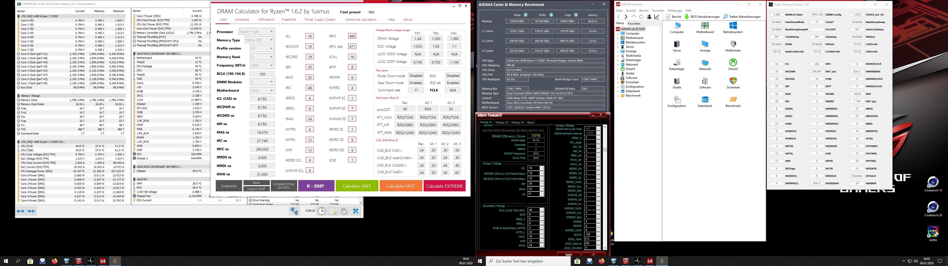

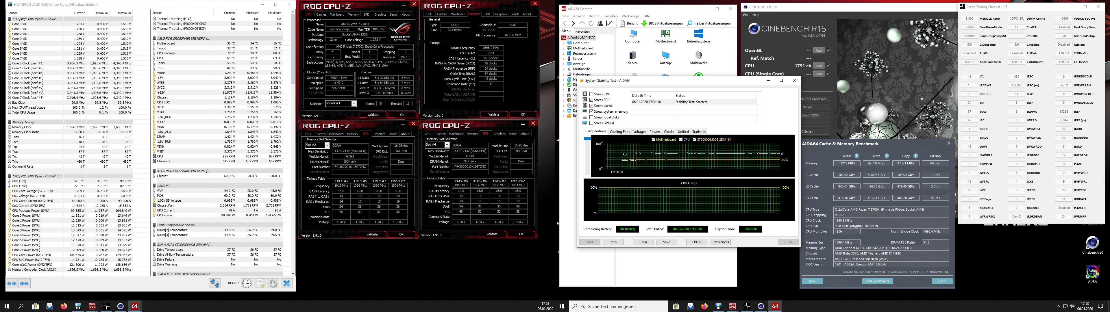

So , bin mal "aufs Ganze" gegangen und hab ,mal 3600 eingestellt aussem Calc
Boot und Benchmark und CB rennen schonmal ^^
Noch eine Frage : is es "normal" das der AIDA Bench so "träge" läuft ? also bei mein I5 6600k habe ich geklickt und der rannte los

Danke Reous habe hier mal beides hochgeladen

Du könntest für den Anfang auch den integrierten HCI Memtest im Calculator nutzen oder den Aida64 Stabilitätstest. Für Karhu gibt es hier im Luxx auch einen Thread. Der sollte im Speichertestprogramme Thread angepinnt sein. Ist eines der besten Programme und seine Euros Wert. Solltest du es dir kaufen, dann kann ich dir gerne eine kleine Einführung geben.
Bei dem Aida Bench sollten die Cache Tests schnell durchlaufen. Bei den Latenz und Memory Werten braucht er einige Sekunden.

Habe tRDRDSCL und tWRWRSCL jetzt auf 4 gestellt : ca 52k bei Read / Write / Copy : 65,7ns Latency
Wenn ich tRRDL wie von dir empfolen auf 6 stelle , sind die 3 Werte im Bench nur noch bei 32k :(

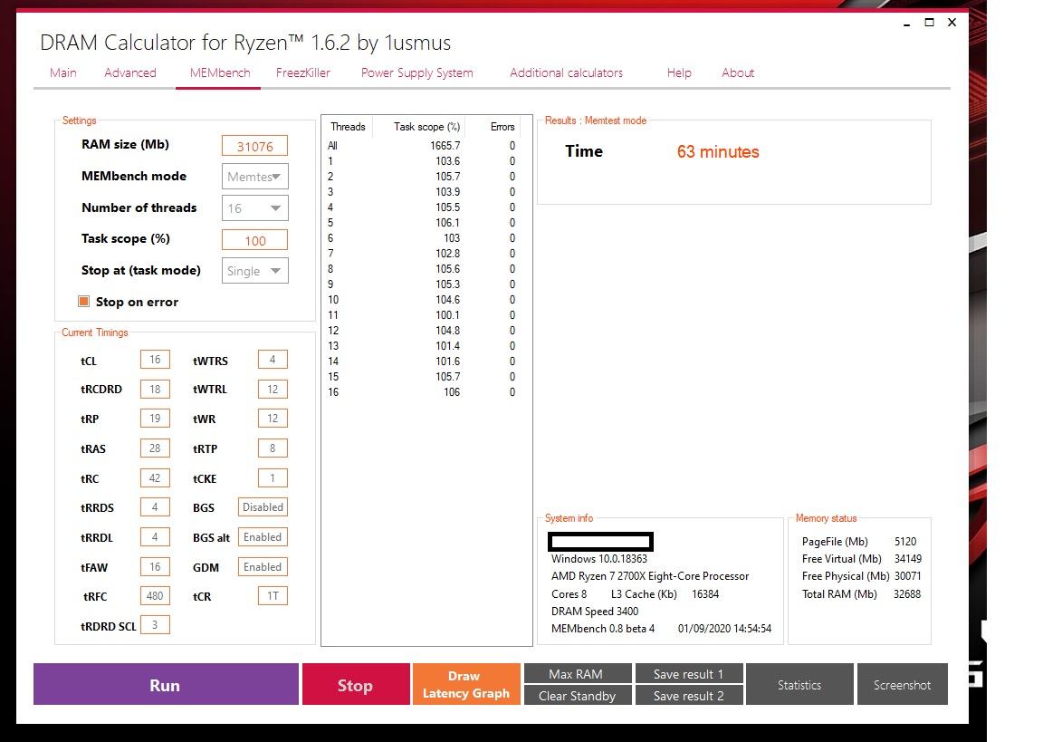

Den MemTest vom Cal hab ich mal durchlaufen lassen :
Sieht erstmal ok aus denk ich ;
ich werd mir mal die Tage Karhu kaufen , weil nen 10er is ja nicht die Welt ; dann funk ich dich nochmal an ;)
@Sirmavin2011
So ein Einbruch der Werte sollte eigentlich nicht sein. Da stimmt irgendwas anderes noch nicht. Laut der Timing Anzeige vom Calculator ist der Scl Wert noch auf 3? Oder ist das noch ein Screen vor der Umstellung?
@Reous
Jo , sorry , der Screen war vor der umstellung , läuft aber mit tRRDL6 und die 2 SCL4 durch :
So siehts grad aus ; jetzt überleg ich ob ich mit der Spannung testen soll runter zu schrauben ( ist halt vom Calc auf 1.43v )
Laut HWinfo hatte ich noch nicht über 45Grad gesehen beim Memtest /
Ober ich geh richtung Leistung :d :d
