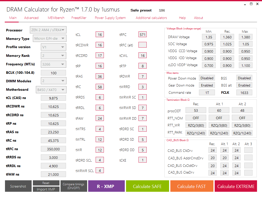

Ich habs eben mal mit deinen Werten versucht auch mit denen, die mir der DRAM Calculator ausgespuckt hat, so wie im Bild unten.
Leider blieb der Bildschirm dann immer schwarz. Ich hab auch alle Werte vom DRAM Calculator von Min bis Max durchprobiert bei den Spannungen und die 2 Alternativen bei den Widerständen.
Nur die Spannung hab ich halt bei 1,4V gelassen weil bei mir nach 1,35V gleich 1,4V kommt und dann schluss ist.
Leider kein Erfolg.
Bin dann auch mal von 3600 auf 3533 und 3466 runtergegangen beim Takt aber das hat nichts gebracht.
Bisher laufen sie mit 3266 stabil mit den Wertem vom Calculator.

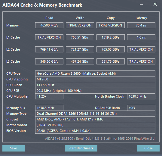

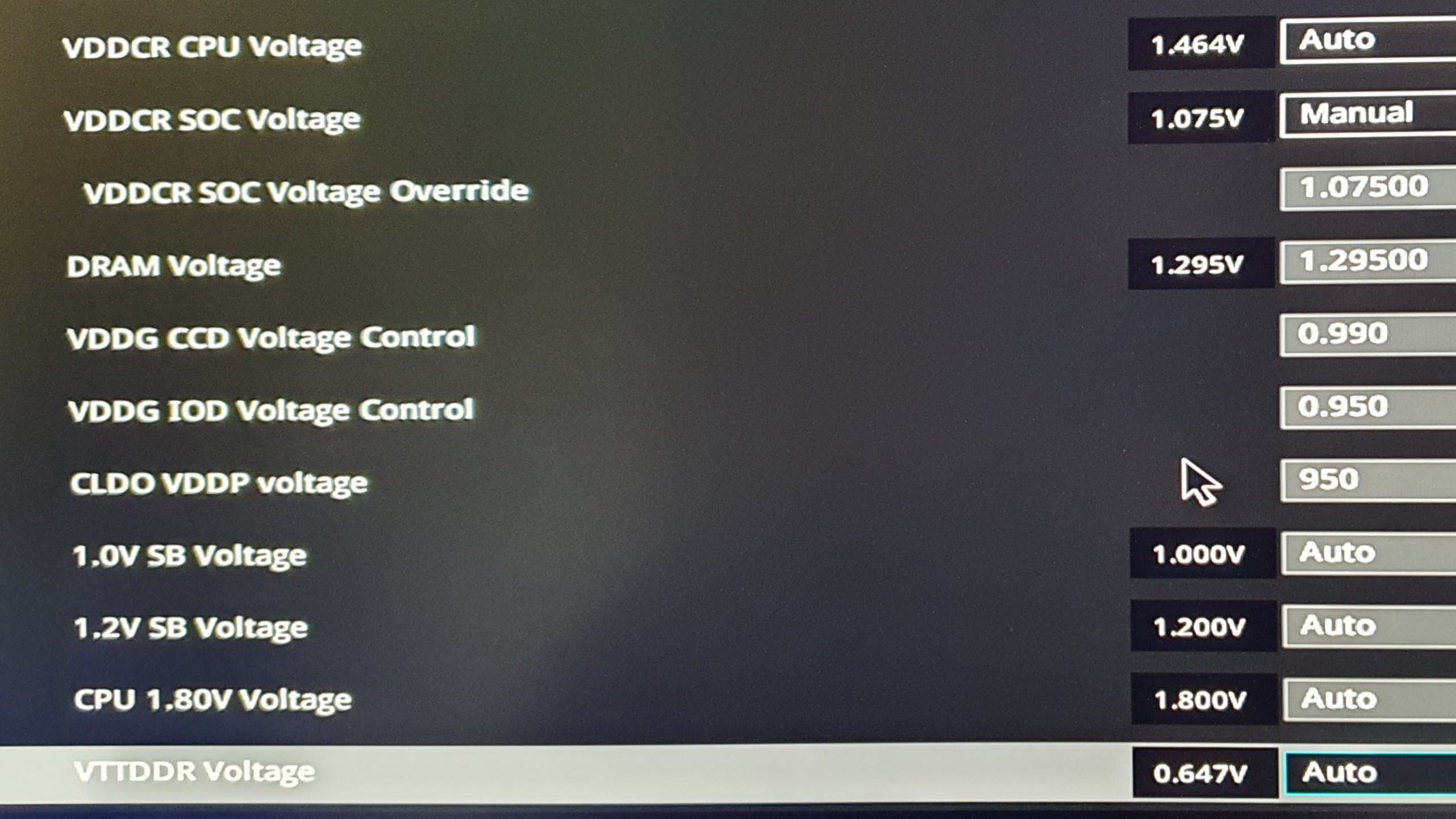

Die 3600 CL16 sind stabil bei 1,3V und 1,08V. Weniger nicht getestet.

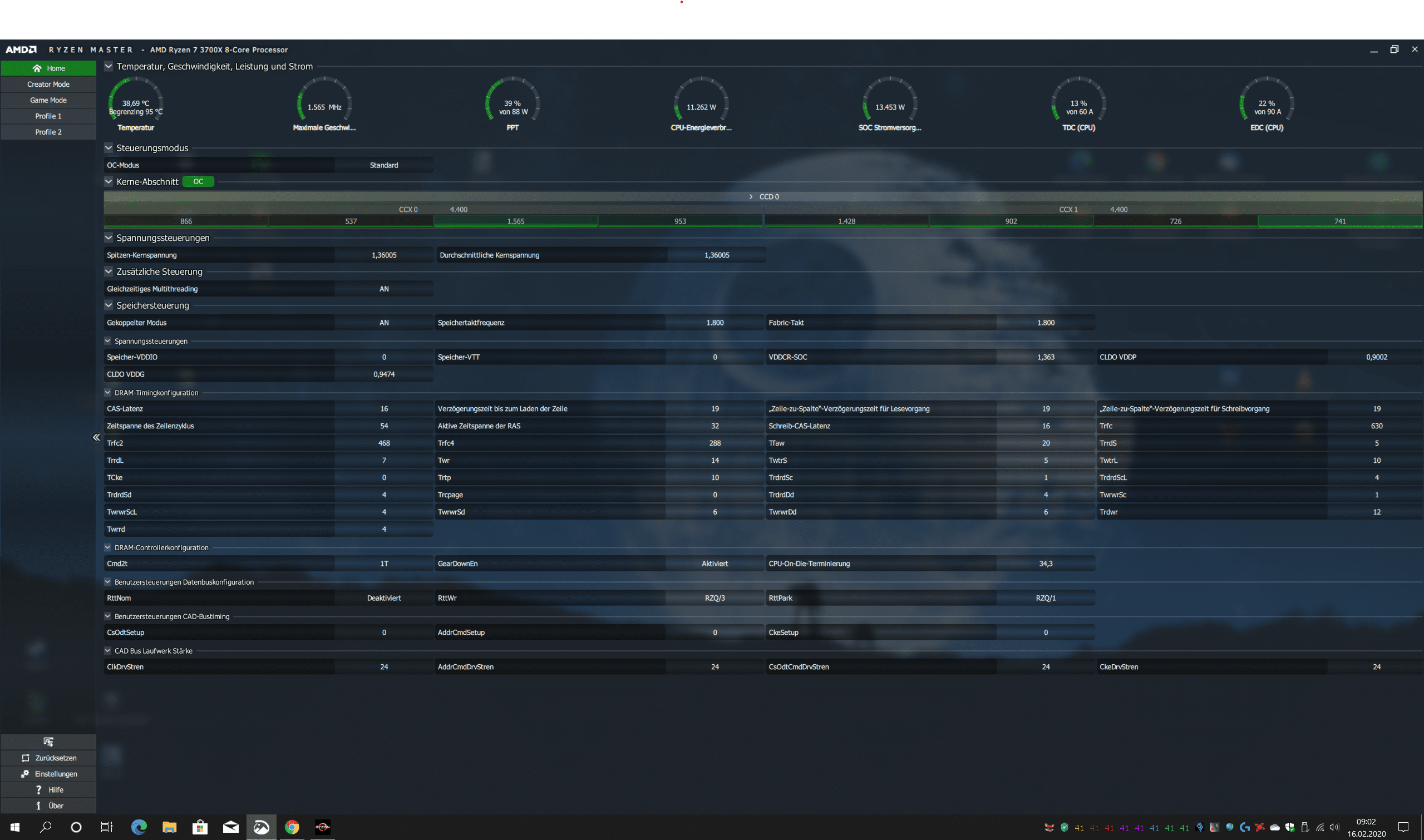

Mit diesen Voltages habe ich es jetzt stabil auf 3600 CL 16 (xmp und auto) synchron.
Passt das?
Ja sieht normal aus. Willst du jetzt mit dem Takt noch höher oder bleibst du bei 3600 und optimierst noch die Subtimings?
Ich glaub ich lass es einfach so. Es sei denn, du schlägst Timings vor, dann übernehme ich die 1 zu 1 und teste nochmal.
@BudSpencer

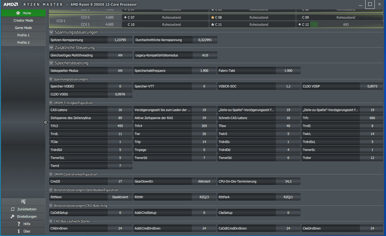

Poste am besten noch einmal einen Screen mit Ryzen Master, dann kann ich dir entsprechende Vorschläge geben.
Probiere bitte mal folgende Werte. ProcODT erst ändern wenn er mit den geänderten Timings gebootet hat.

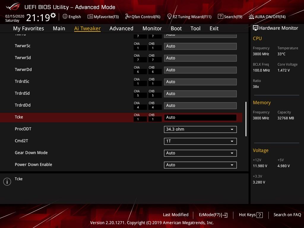

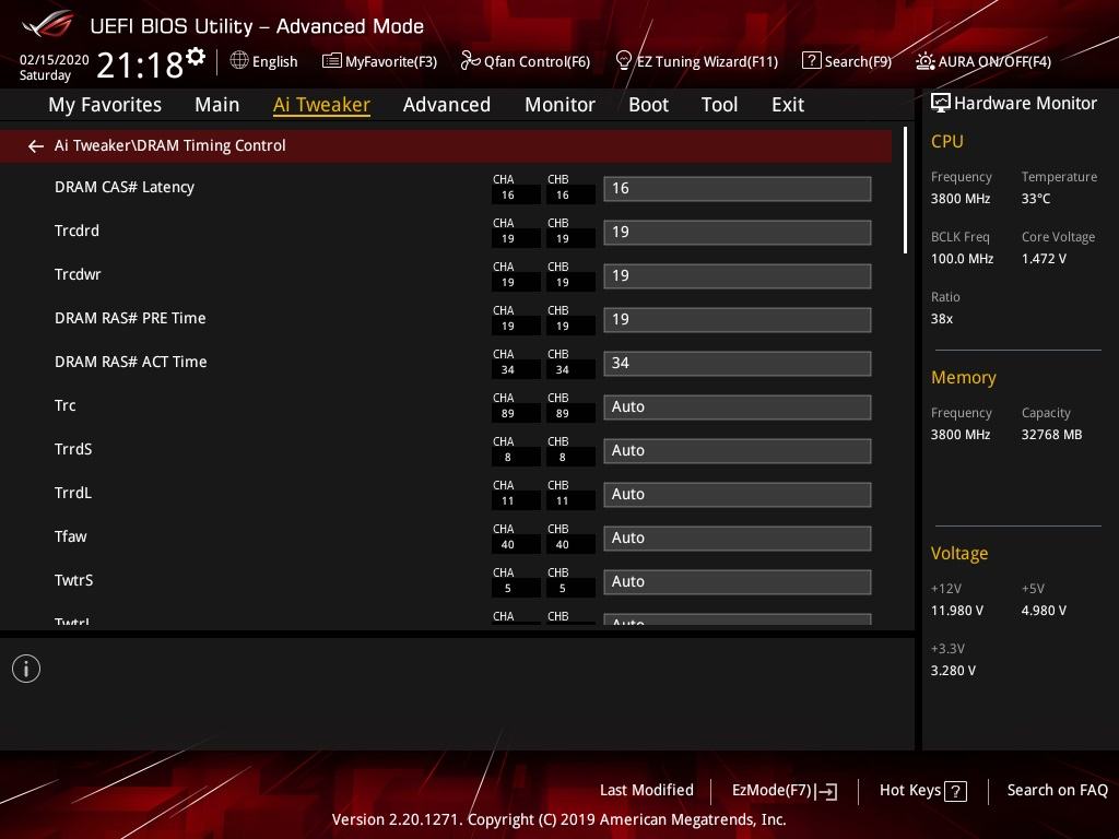

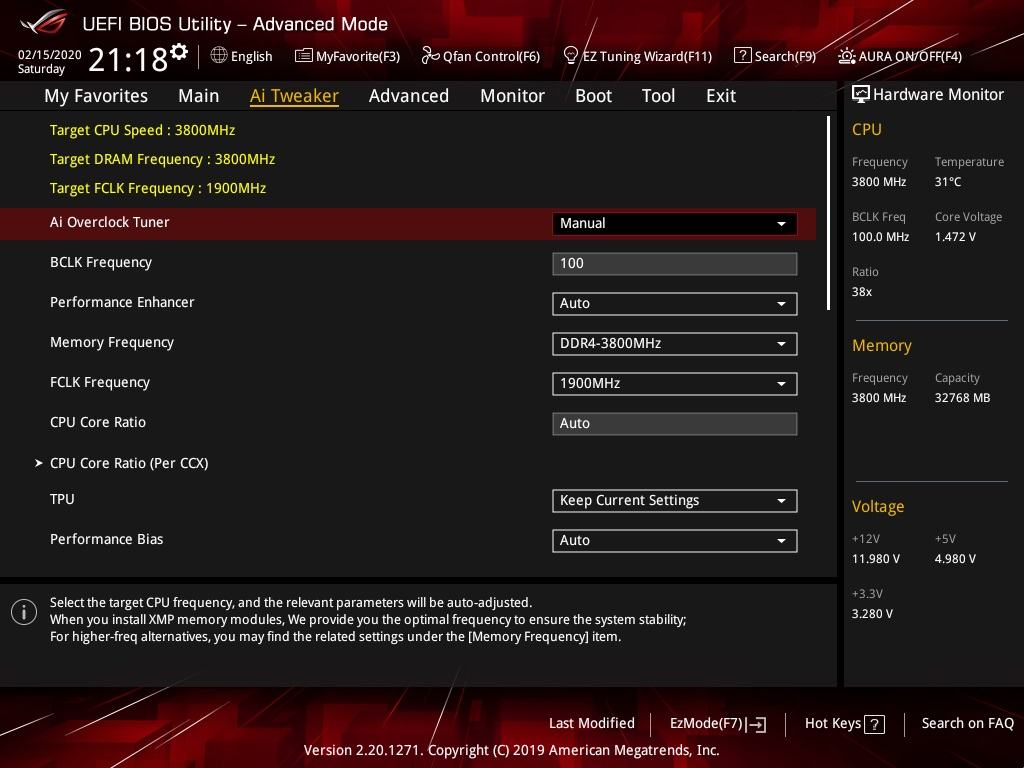

@Reous

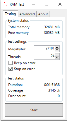

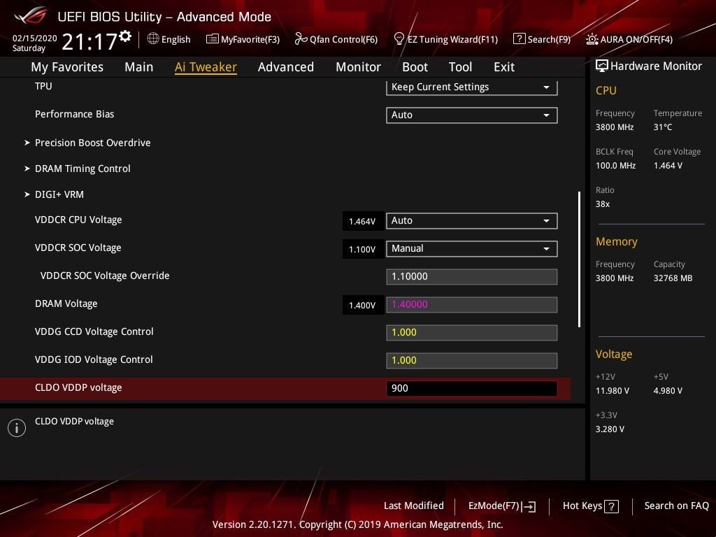

mein 1. Posting und möchte mich gleich bei Dir für diese RAM Timings die Du einem User vorgeschlagen hattest bedanken.
CL 16-19-19-19-34 und ProcODT auf 34 Rest auf Auto lassen.
Damit konnte ich mein RAM Kit GSkill Trident Z RGB F43200C14-32GZR is auf DDR4-3800MHZ einstellen.
Musste nur noch die Spannung der RAMs erhöhen als auch bei SOC Voltage, VDDG CCD und VDD IOD und CLDO VDDP siehe Bilder.
Ich hatte erst vorher dieses RAM Kit Trident Z RGB Series DDR4-3600, CL 18 - 16 GB Dual-Kit verbaut, da bin ich nicht
höher als 3600 MHZ gekommen.
Man kann bestimmt noch was an den Subtimings ändern, da Auto Einstellungen, aber bin so wie es jetzt ist sehr zufrieden.

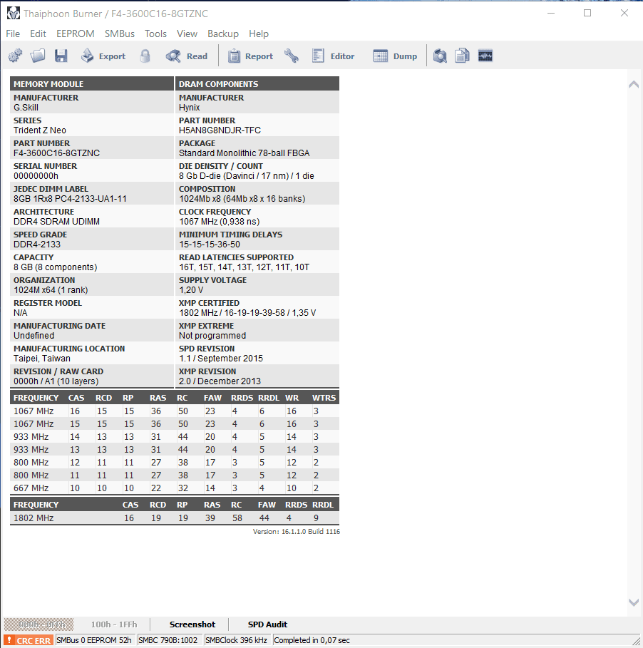

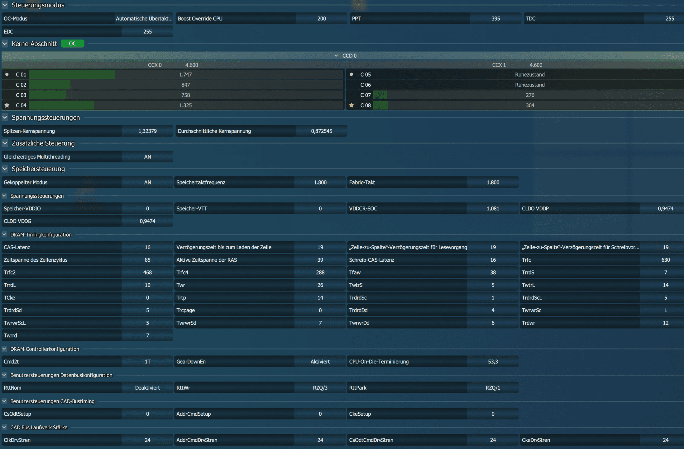

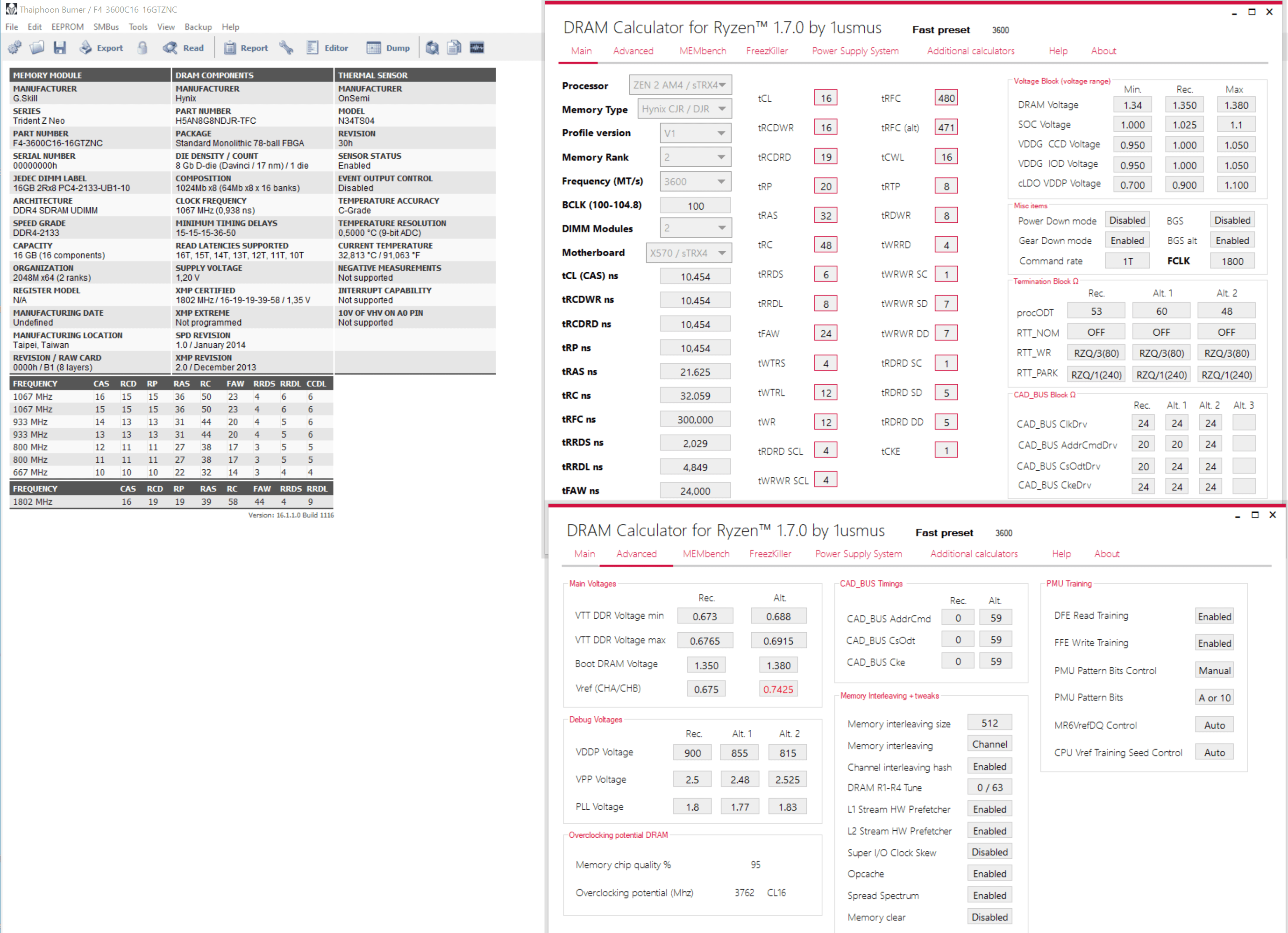

Hi, ich hab mir gestern den GSkill Trident Z Neo F4-3600C16D-16GTZNC Speicher zu gelegt.

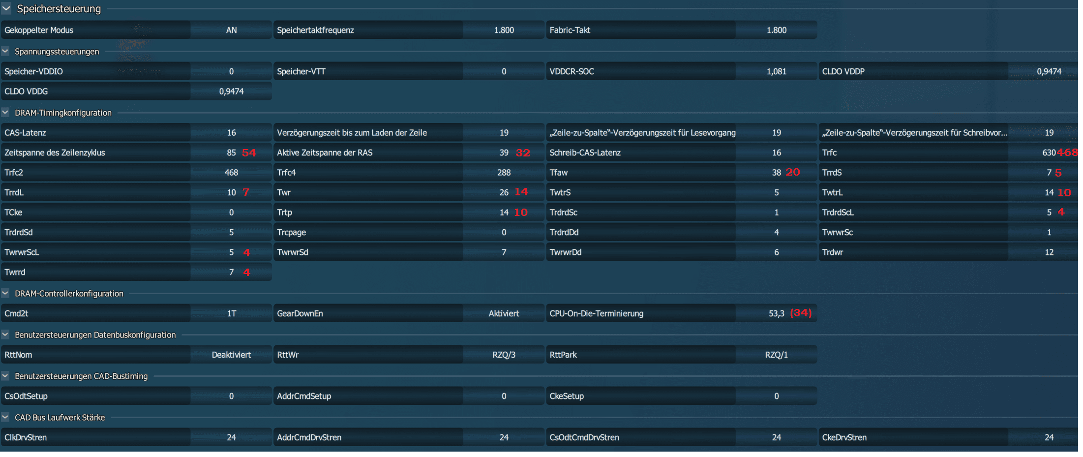

Nun wollte ich das ganze etwas optimieren, dazu hab ich mir die aktuellen Tipps von @Reous an BudSpencer durchgelesen und schon einiges übernommen.
Nur wie änder ich den Trfc wert im Bios, da dieser ja im Ryzen Master mit 630 steht, im Bios selber finde ich den wert 630 aber nicht, den da steht 312.
vddg ccd auf 1.05V, vddg iod auf 0.95v hab ich schon mal eingestellt. Denke auch die SoC Spannung sollte ich noch einstellen oder ?

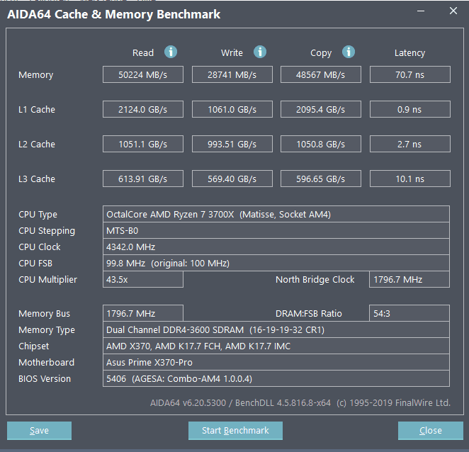

Zudem finde ich den AIDA64 Bench etwas komisch gerade der write Wert schwach.
Ich danke euch schon mal für eure Tipps :)
Anmerkung 2020-02-16 085707.pngAnmerkung 2020-02-16 085848.pngAnmerkung 2020-02-16 090257.png
@NexsusXP
tRFC einfach im Bios eintragen. Dieses Wird richtig ausgelesen, sobald du es einmal eingetragen hast. Als du Thaiphoon Burner gestartet hast, war da dann noch ein anderes Programm wie zb Aida offen? Du hast nämlich einen CRC Fehler beim auslesen. Übrigens waren bisher alle bekannten 3600 CL16-19-19 Kits Hynix CJR und nicht DJR. Dies wird falsch ausgelesen.
Der Write Wert ist bei einer CPU mit einem Chiplet immer halbiert. Mit einer CPU mit zwei Chiplets (3900X/3950X) hast du dann die volle Leistung. Im Anwendungsbereich hast du dadurch aber keinen Nachteil.
