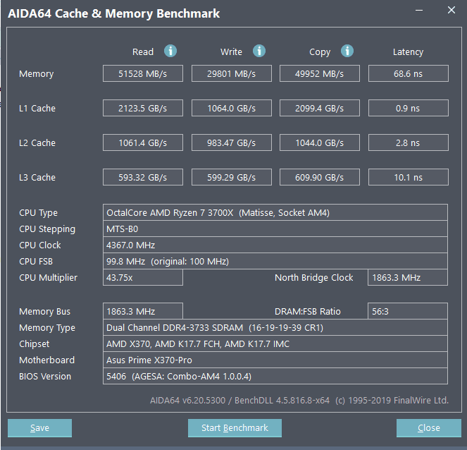

Der Write Wert ist bei einer CPU mit einem Chiplet immer halbiert. Mit einer CPU mit zwei Chiplets (3900X/3950X) hast du dann die volle Leistung. Im Anwendungsbereich hast du dadurch aber keinen Nachteil.
Das erklärt wieso mein Kollege mit einem Ryzen 9 3900X da mehr hat als ich (Haben beide den gleichen Speicher)

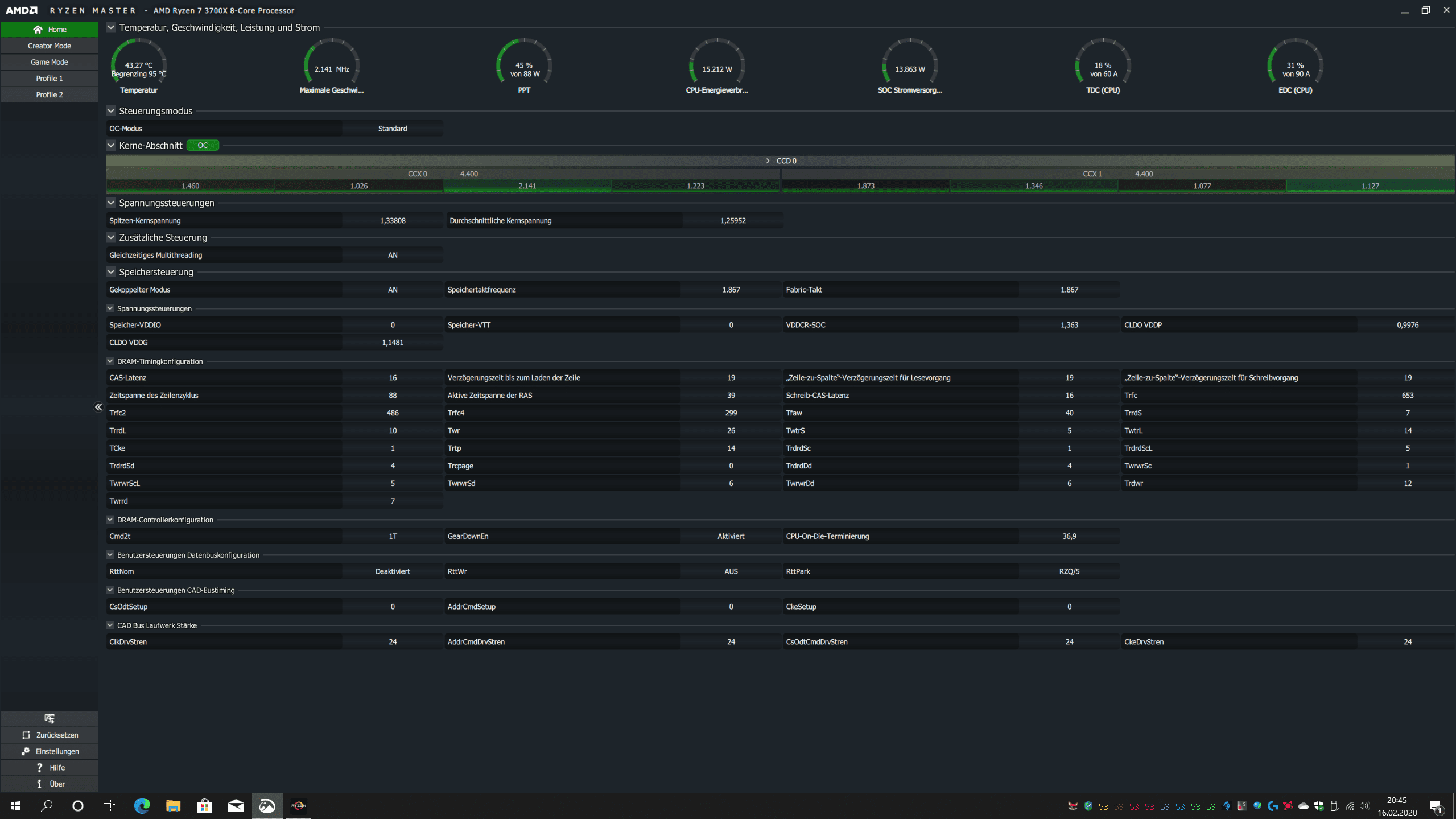

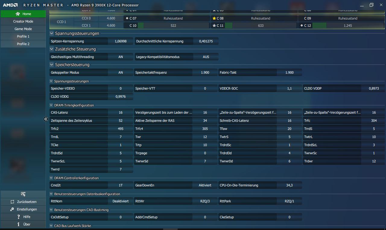

Ich hab da noch eine frage, also ich im Bios FCLK auf 1900 gestellt habe ist er zwar gebootet, aber Ryzen Master hat mir Angezeigt Speicherfrequenz 1800 und Fabric-Takt 1900 .. ich glaube da hab ich was flach gemacht oder ? Wollte nur mal sehen ob das geht.
Danke.
Asynchron sorgt für Leistungsverlust. Vermutlich langsamer als 3200/1600.
Öhm das sagt mir gerade nicht viel. Wo ist denn da mein gedanklicher Fehler, bzw. wo hab ich was falsch eingetragen.
RAM und FCLK Takt immer synchron einstellen um die maximale Leistung zu erhalten. Sprich für 1900MHz FCLK solltest du auch DDR4-3800 Ramtakt nutzen. Ansonsten wird der Takt vom Speichercontroller halbiert. Bei DDR4-3800 würde dieser nur noch mit 950MHz laufen, anstatt mit 1900MHz.
@BudSpencer @Reous Ah ich danke euch nun hat es klick gemacht ! Verstehe ... hab nun wieder 3600 und 1800 eingestellt.

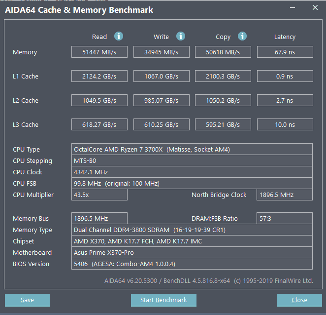

Da du Samsung B-Die ICs hast, sollten deutlich niedrigere Timings möglich sein. Probiere mal DDR4-3800 CL16-16-16-16 bei gleicher Spannung. Wenn das stabil ist, dann können wir auch die restlichen Timings noch angehen.
@Reous

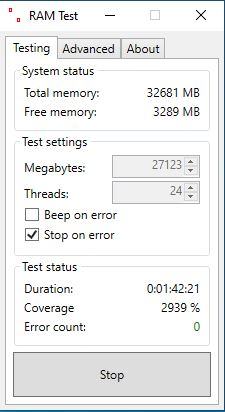

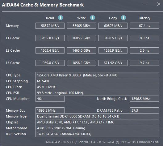

Habe soeben den RAM Test mit den neuen Settings beendet, verlief ohne Probleme. PC startete mit den neuen Settings
und Karhu RAM Test (knapp 2h) verlief ohne Fehler.
Bin gespannt was man jetzt noch an den anderen Timings ändern kann und nochmals Danke für das bis jetzt erreichte.

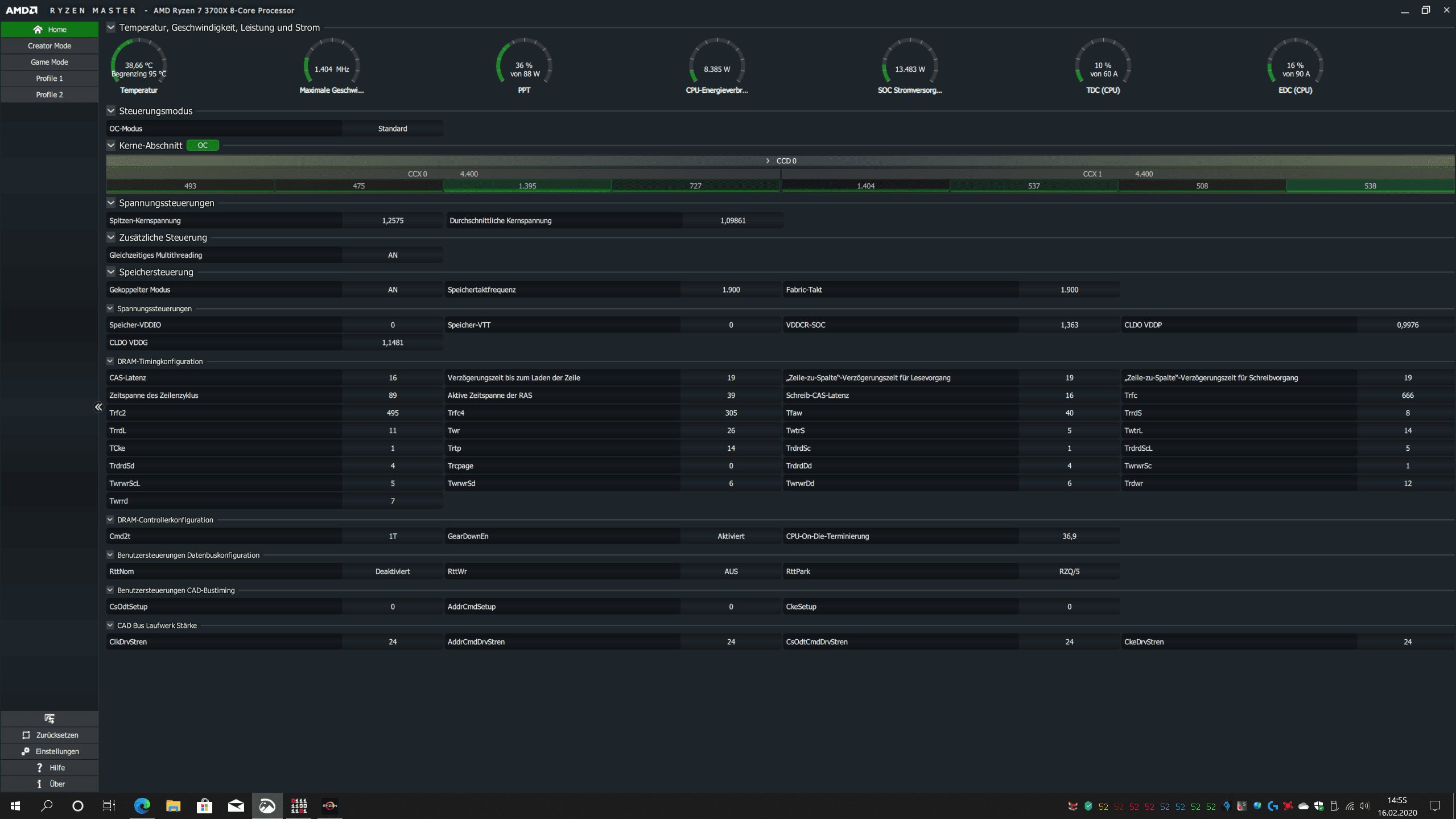

Nun hab ich einfach mal 1,4V mit RAM 3800Mhz und FCLK 1900 eingestellt und er Bootet (mit 1,35V ging es bin 3733Mhz)
Hab die Timmings auf Auto gestellt, erst mal sehen ob es so Stabil läuft.

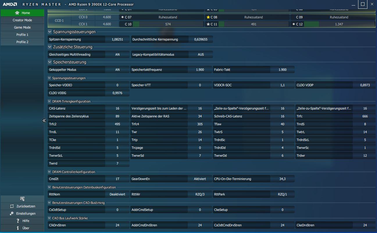

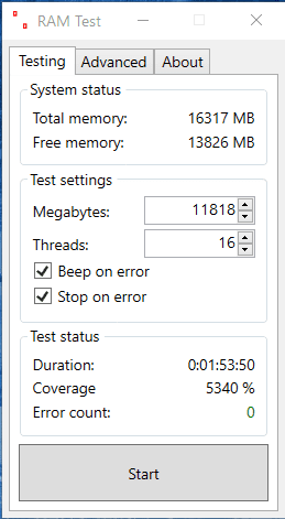

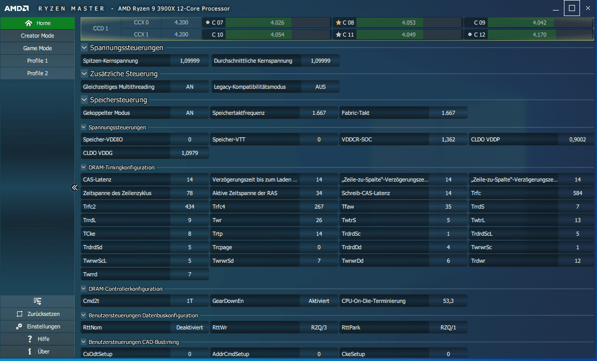

So auf 3733 mit 1866 läuft es bei 1,375V ganz gut. Karhu Ram test lief nun bis 5340% (1 Std 53 Min 50 sek)
Timmings stehen auf Auto, aber da kann ich mich ja nun ran machen.
Also bis jetzt haben sich die Werte bei AIDA64 verbessert.
Anmerkung 2020-02-16 204445.pngAnmerkung 2020-02-16 204522.pngAnmerkung 2020-02-16 204725.png
