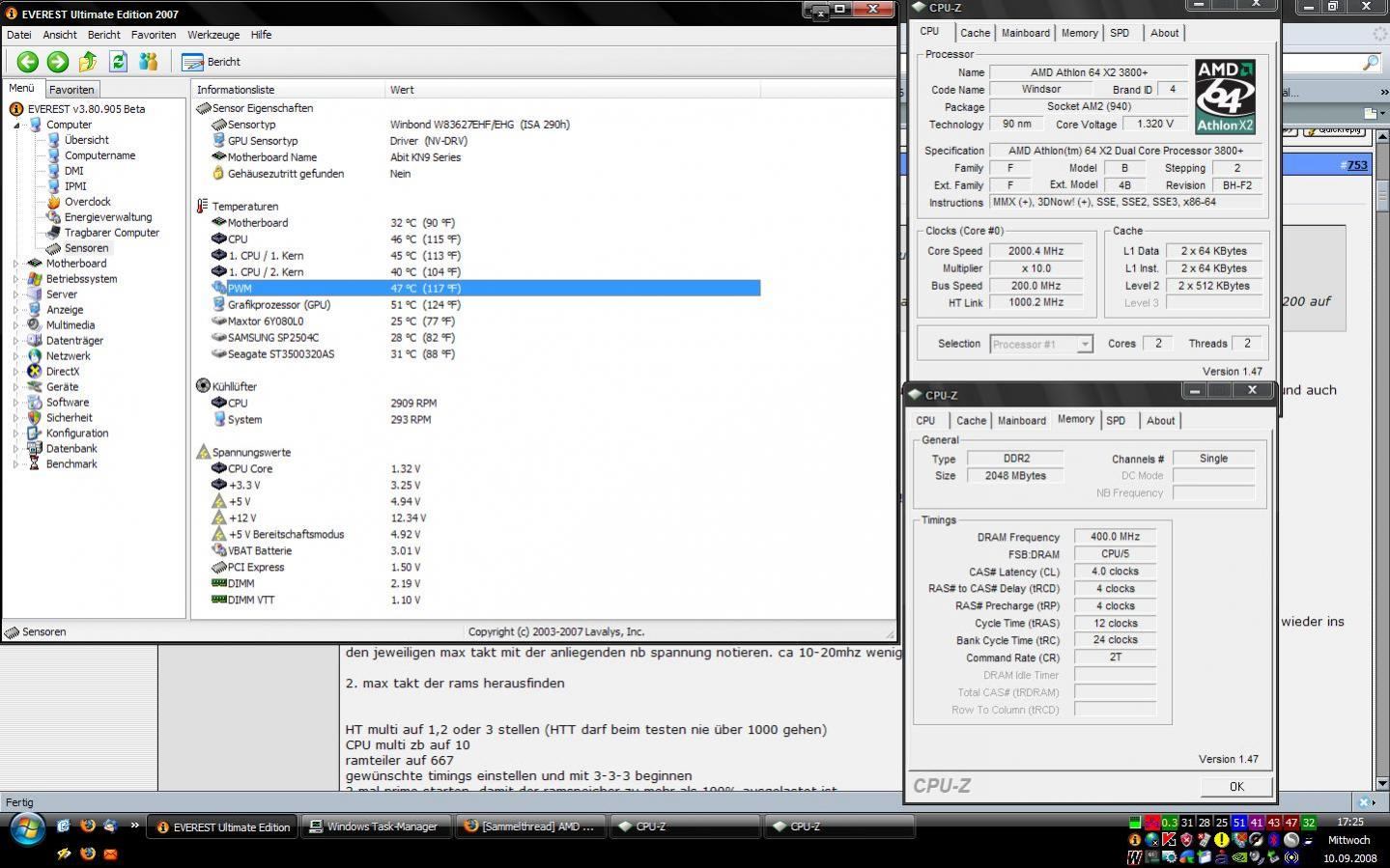

poste doch bitte screenshots in denen CPU-Z (CPU), CPU-Z (RAM), memset und die ausgelesenen temps und spannungen von everest oben sind und auch noch dass mainboardtool , welches spannungen und temps ausliest
So hab ich mal gemacht im anhang^^^hab jetzt mal meine Zalman CNPS 9500 AM2 gegen den boxed getauscht so zum testen ^^ hatte den boxed noch nie drauf^^ bin aber überrascht das ich mit dem sogar ca. 4 grad kühler fahre^^
MFG AMDx2
Vielleicht, weil du nur einen Kern belastest? Der Zalman ist wesentlich besser als jeder boxed Kühler.
wie belaste ich 2 kerne? prime 95 hab ich am laufen
Entweder du lädst dir ne neue Prime Version runter, oder du kopierst deinen Prime Ordner und startest ein zweites Prime.
Was isn besser zum testen in-place large FFTs oder small FFTs?

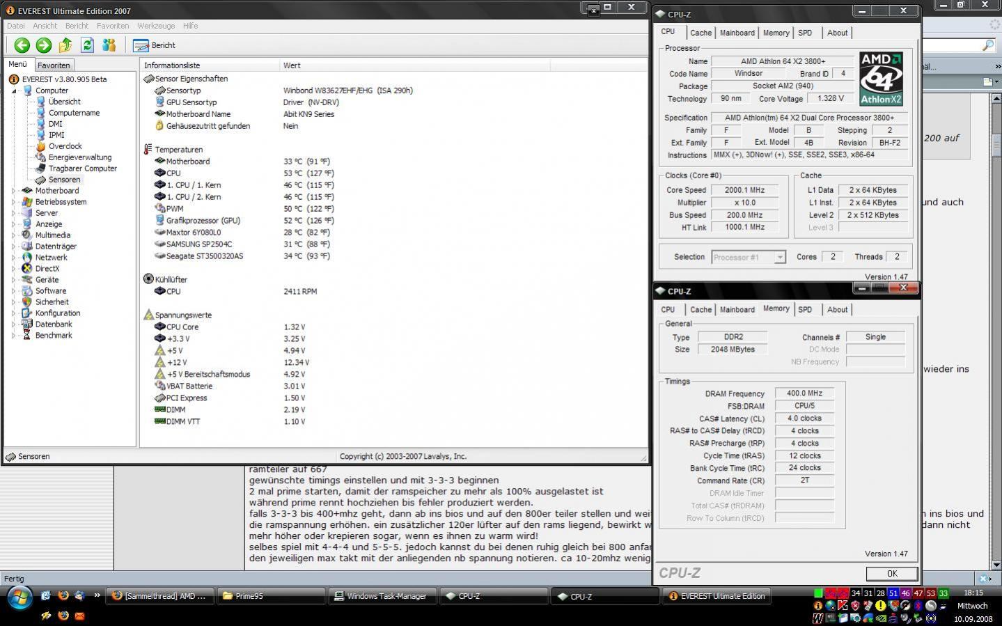

So hier noch mal mit voll belastung und Zalman CNPS 9500 AM2
MFG
Wie soll ich angehen ? hab keine anung kenn mich mit dem bios nicht so gut aus!!
