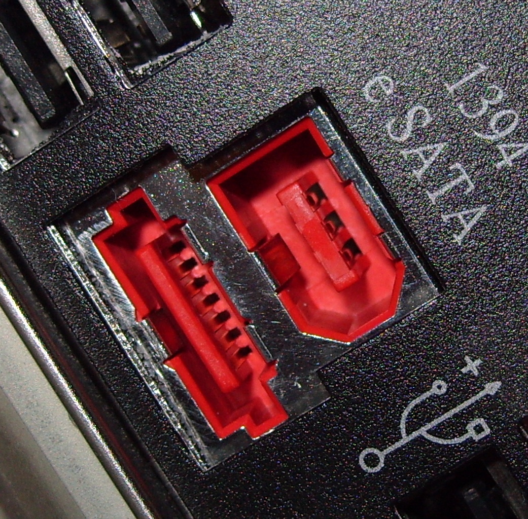

Acronis 10 macht seit/mit dem Phenom Probleme. Unter Windows habe ich während des Backups immer wieder Lags ... :(
Jemand ne Idee? Nervt wie die Sau.
Das Backup dauert da durch auch (deutlich) länger. :wall:

Haste dir das System nach dem Wechsel von Athlon auf Phenom neu aufgesetzt?
Sollte, hmm, wahrscheinlich schon :P. Da ich einer bin, der bei keiner Hardwareänderung, Sysplatte ausgenommen ;), neuaufsetzt, kann ich das schwer sagen, aber ich find, dass sich die Ruckler nach Treiberproblemen anhören.
Hab den Fehler scheinbar. Es liegt wohl an dem popligen eSATA Port vom M3A32. Der ist eh nen schlechter Scherz .. na ja .. Wackler ...
Super Sache. :( Das weckt Vertrauen in die Backups, die darüber gemach wurden/werden. :wall:
Hab grad nen Makro vom Anschluss gemacht und gesehen das die Erdung/Haltenasen - mal wieder - nicht herausgebogen wurden. Beim ersten M3A32 das gleiche spiel. 1394 -> i.O. / eSATA -> fail
Hab nun mit ner OP Schere die Nasen herausgebogen und hoffe, dass es nun geht. :fresse:
http://666kb.com/i/b3z8zsdlb5afmrffh.jpg
Vorher sah es so aus. Die anderen 2 schmalen Nasen auf der anderen seite waren auch komplett drin und wurden werkseitig nicht heraus gedrückt.
EDIT:
Rennt nun einwandfrei. :kotz:
Mich stimmt das nun trotzdem mulmig. Würdet ihr ne eSATA Blende einbauen und die Platte an die SB600 klemmen? :hmm:
EDIT 2:
Lief 5x sauber .. den Tag darauf wieder lags. :fresse:
