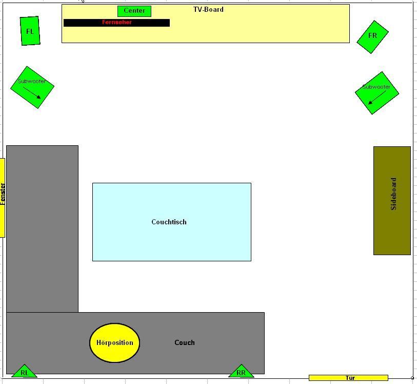

habe mal eine Frage bzgl. der Aufstellung eines 2ten Subwoofers in meinem Wohnzimmer.
Ich würde die beiden Subwoofer gerne so wie auf dem Bild aufstellen. Diese würden dann gegeneinander spielen. Denkt Ihr das macht von der Aufstellung Sinn oder habt Ihr eine andere Idee?
das macht keinen sinn. die woofer sollten auf derselben linie spielen, entweder vorne (besser) oder auch hinten. und dann natürlich nach der 1/5-regel.
ansonst erreichst du mit etwas pech nur eine auslöschung.

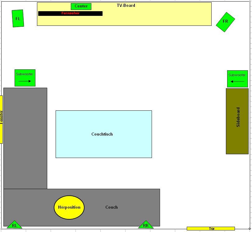

Ok, verstehe. Im Anhang habe ich noch eine Möglichkeit wie ich die Subwoofer stellen könnte. In einer Linie wird extrem schwierig. Die Subwoofer müssen ja nicht zwingend auf die Hörposition ausgerichtet werden, vielleicht besteht dann doch noch die Möglichkeit 2 Subwoofer auf der selben Linie spielen zu lassen (denke aber eher nicht)

Kannst du die Subs nicht unter die Front LS stellen ?
Sind es kompakte oder Stand LS ?
Es sind Kompaktlautsprecher. Habe ich ehrlich gesagt noch nie versucht. Müsste ich nur neue "Ständer" bauen, mit denen ich die LS auf die Subwoofer stellen kann.
Meinst du nicht das die LS auf dem Subwoofer Probleme machen können?
Wie realisiere ich das den dann am besten? Granitplatte -> Spikes -> Subwoofer -> LS-Ständer -> Spikes -> LS?
ich denke mittels ein paar einfacher schockabsorber (z.b. diese oehlbach gummi-unterleger) solltest du deine regal-ls auf die subs stellen können.
Ja gut, die würden dann eben zwischen LS-Ständer und Subwoofer kommen. Muss ich mal schauen ob das möglich ist und wie das ganze am Schluss aussieht ... Nicht das ich wieder eine auf den Deckel bekomm :fresse:
Meine LS stehen aktuell auch auf den 11K Subs damit vorne Platz (für mehr :d) ist.
Habe auch keine Absorber o.ä. dazwischen. Wenn die Masse stimmt, schwingt da nix.
Also der RT-10 D ist mehr davon betroffen. Aber je nach Boden unterscheidlich.
Bei mir war es halt echt extrem.
Bei nem 20hz Sinuston,wobei ich den Sub an seine aboslute Grenze getrieben habe :asthanos:, waren in nichtmal 10 sek locker 30 cm drinn. :bigok:
Liegt aber hauptsächlich an dem 3-eckigen Design.
Mmhh ... Hab grad mal rumgerechnet ... Meine LS müssen auf ~60-65 cm höhe gestellt werden.
Mit Granitplatte, Spikes und Subwoofer bin ich aber schon bei 52 cm ... Das bedeutet ich brauch einen 10cm LS-Ständer wo ich auf den Subwoofer stellen kann :shot:
nimm nochne granitplatte ^^
gewicht ist immer gut ;)

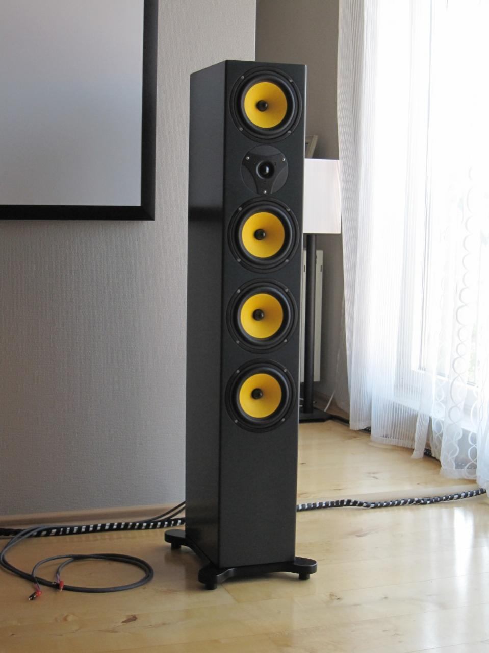

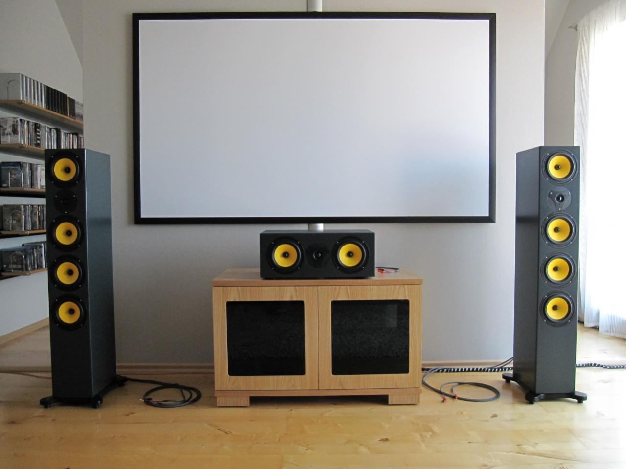

nochmal ein paar bildchen... ;)
heute werde ich die boxen einwinkeln und das setup anpassen... muss auch den sub neu einpegeln, übernahmefrequenzen anpassen usw.
@ Equilibrium
Geilomat, da würde ich gerne mal hören ;)
Passt optisch hervorragend zum Raum bzw. der hellgrauen Wandfarbe.
Weißt du wo es die Fußkonstruktion der LS gibt ?

danke. :)
die fußkonstruktion gibts auch bei wingforce. ich habe halt anstatt von spikes meine ollen sicomin antispikes eingeschraubt... ;)
mann, mann, mann... die dinger sind aber auch pegelfest. :banana:
Hab mich auch erst nach nem Monat getraut die -10db am Amp zu überschreiten :lol:
Ist einfach sehr amüsant auf welche Lautstätken man die LS ohne verzerrngen prügeln kann, chillen ist dann aber nicht mehr, da steht mann dann irgenwann am Fenster und wartet aufs Blaulicht :fresse2:
Och bei +10db und dem richtigen Sinuston leuchtet das Blaulicht nicht lange. :d
