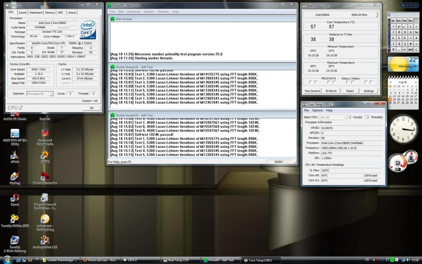

Wieso, 57°C (realtemp, CoreTemp zeigt 10°C zuviel an) ist für Lukü und 4.5Ghz doch mehr als i.O. :)
also ich habe gestern andere erfahrung gemacht, auf 1,56 gabs noch fehler nach 384k in-place large, bei 1,6v nicht mehr!
Fahre seit jahren Asus Boards und habe PLL immer auf Auto oder 1.52 und bin damit immer gut gefahren.
Allerdings muss man auch sagen, das P5Q ist als P45 nicht so der hit, wollte mir auch erst ein holen, hab mich dann aber nach dem googeln für das P5E3 Premium entschieden. Gott sei dank. :banana:
komisch.. dann bist du der erste bei dem es so ist :rolleyes:
Ich hab nu zig P5Q´s und zig CPUs getestet, komischerweise brauchte ich nie mehr als die 1.52v (im Bios).
Na ich werde nochmal testen! gleich ist das komplette in-place large durch ohne fehler dann neustarten, und erstmal das bios speichern (profil)!
Aber dann nochmal alles durchlaufen lassen, oder gibt es für die PLL auch ne bestimmte region in prime?
Da verschiedene Angaben der TJ. Max Temp:
Real Temp: 95°C
CoreTemp:105°C.
Der CPU- Sensor gibt nur die Differenz zum Maximalwert raus, z.B 40°C.
95-40= 55°C
105-40= 65°C
Naja weiss aber selber nicht die TJ Max vom 8600er. Habe ich auf der Intel-HP auch nicht finden können.
